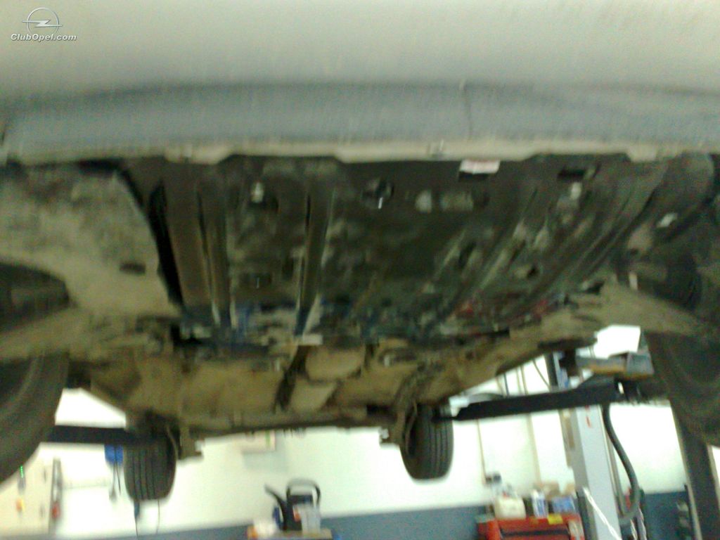

Din nefericire am reusit sa-mi sparg de tot scutul la motor, asta dupa ce iarna trecuta reusisem isprava dar numai pe o portiune. Acum m-am decis sa-mi cumpar un scut metalic si sa-l montez. Am cauta pe net, am gasit, dar am o nelamurire. Eu am spart doar partea centrala care se da jos cand faci schimbul de ulei. Ce am gasit pe net pare un pic mai mare. Est oare necesar sa renunt la tot scutul. Stiu ca acesta se prelungeste pana pe sub aripi si n-as vrea sa renunt la tot ansamblul. Daca este cineva care a mai facut operatiunea aceasta va rog sa-mi dati si mie catava sugestii. Va multumesc.

Iei scut metalic de Astra G ,se potriveste ,iar din vechiul scut decupezi numai bucata care acopera cureaua de accesorii si il lasi acolo.
E bine sa nu iti arunce noroi pe curea.Eu am schimbat si cadrul motor la o rechemare in service.
Cam asa arata,scuze ca nu e poza prea clara.
