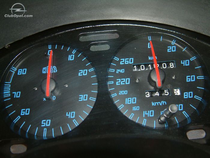

Cum trebuie facut? a mai avut cineva de a face cu asaceva?Atasez 1 poza sa vedeti despre ce vorbesc
in primul si in primul rand trebuie sa trag un fir pt turometru fiindca eu nu am la masina mea..ceasurile noi cu turometru le am cumparat separat.De undeva trebuie sa descarc marcajele (fundalul numeric) habar nu am unde o sa gasesc...dupa care nu stiu cum o sa calibrez acurile...Astept propuneri ..

dar ia spune tu de unde are ala din poza ace iluminate...cred ca ii mai impt decat cadranele?
da-ne mai multe detalii despre acele iluminate, ca ala e bord de corsa b sau de tigra si alea nu au ace iluminate!

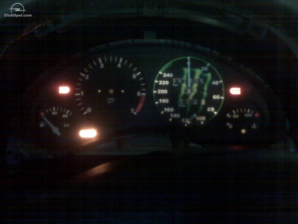

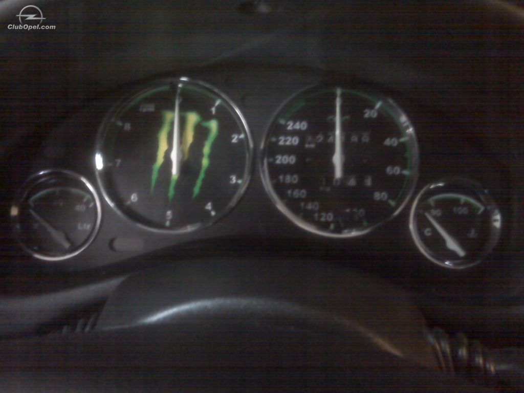

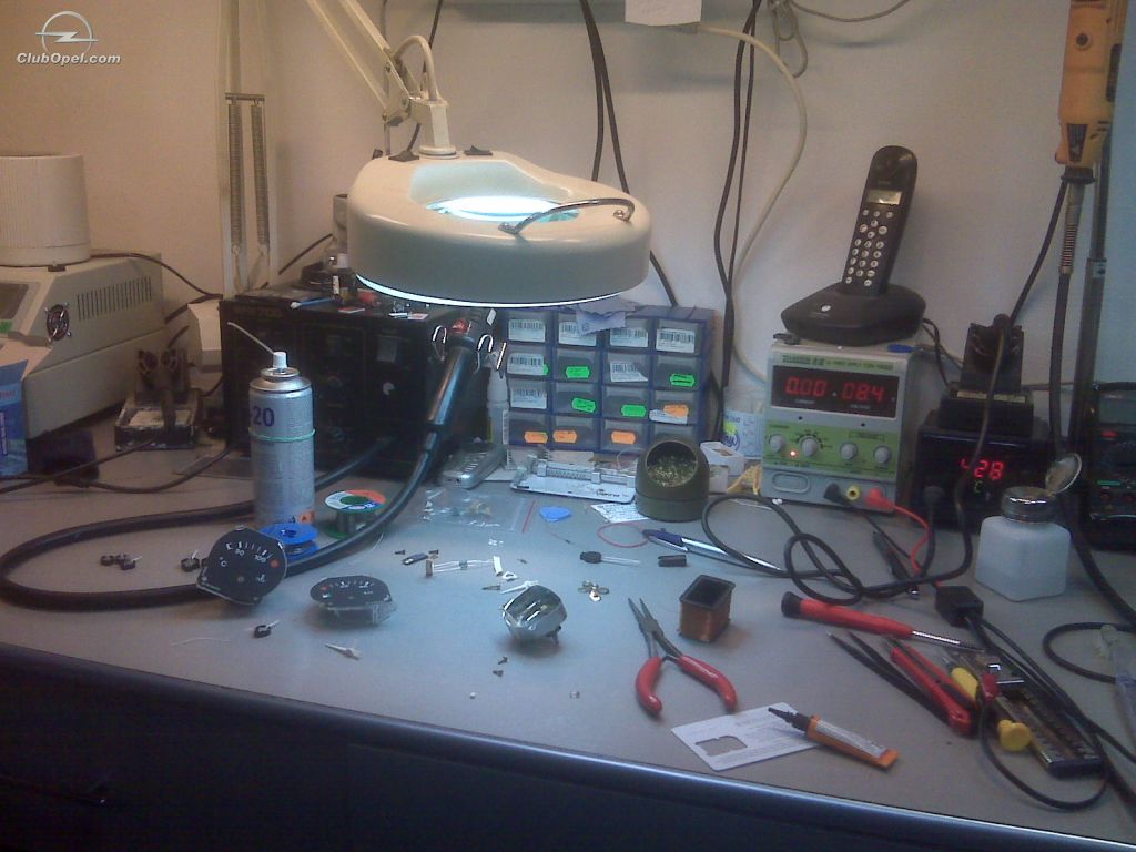

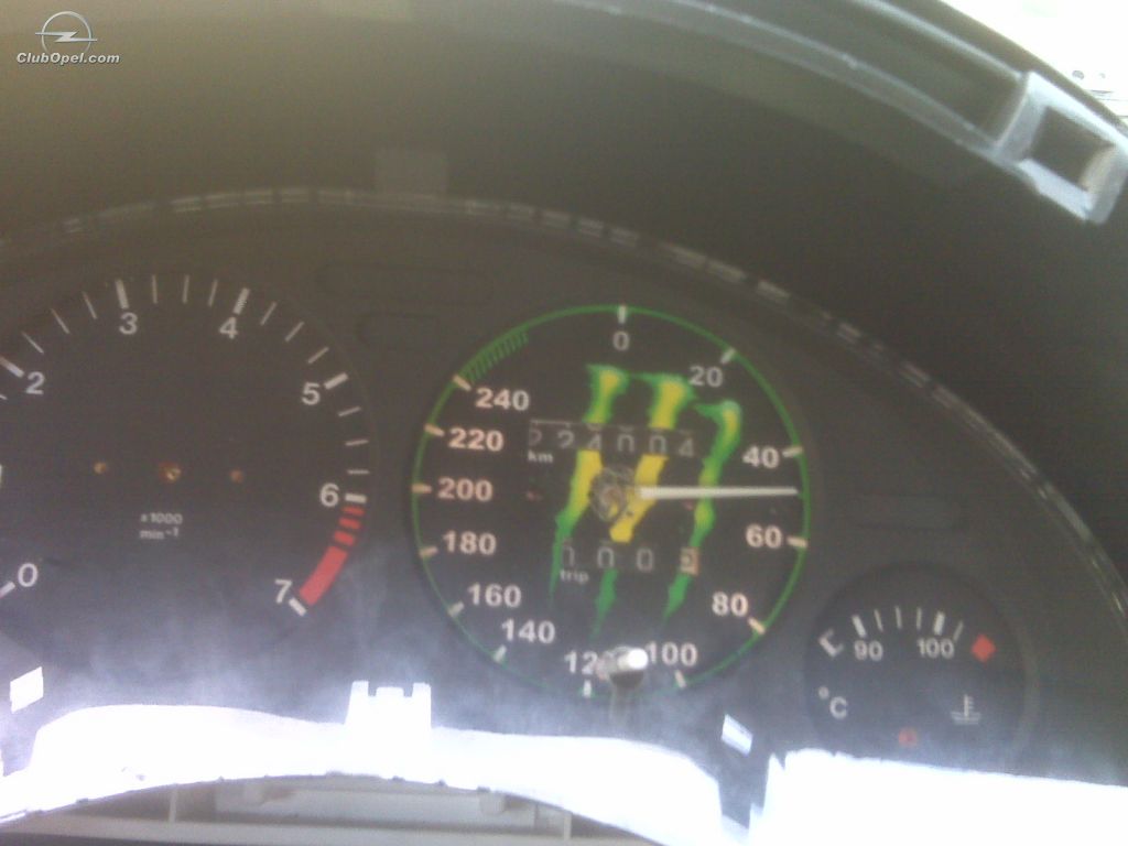

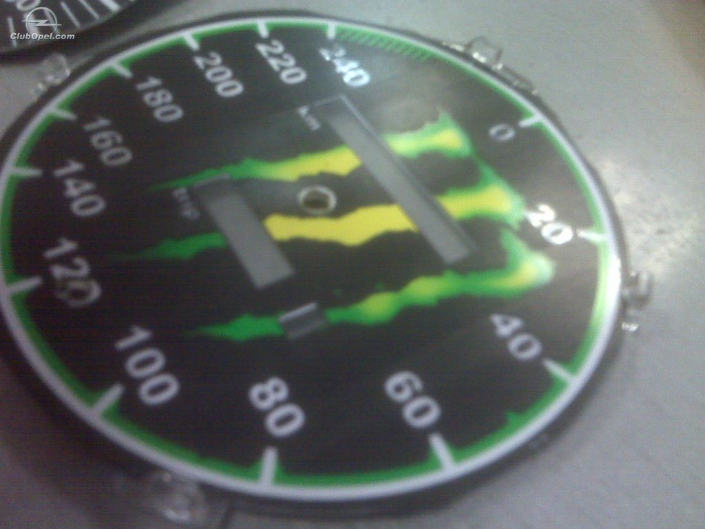

Deci...demontam consola si scoatem acele de la ceasuri...o sa iasa putin greu,de preferat a se folosi o furculita.Se scot cadranele si se scaneaza...in corel se modifica dupa preferinta(aici am fost ajutat de colegul nostru McFly) dupa care se printeaza pe o foaie alba normala si tot acelasi cadran se printeaza pe folie transparenta.(Pe folie nu ramane destula vopsea pt a acoperii in totalitate deci in spatele foliei punem cadranul de hartie.) Este greu sa tai la fix cadranul de hartie si de folie fara sa fie vre-o diferenta,trebuie sa se potriveasca la FIX.Eu am fosit statia de lipit pt a face gaurile din mijloc(pt ac indicator) deasupra cadranul din folie,dedesupt cadranul de hartie.Cum se topea folia facea un contur mai gros ce a lipit efectiv si hartia.Procedura sa repetata la fiecare ceas in parte.La final acele le-am montat dupa preferinta.Am folosit mai multe modele de cadrane pana am ajuns la produsul finit,la urma sa iasa lucrarea-n evidenta am pus si inele bord cromate.
*Atentie am folosit un bord electric nu cu spirala!*
Din pacate nu prea am facut poze...cate ceva va arat,cine are intrebari astept si raspund cu mare placere.

Am si eu o intrebare... ma tot uita la prima poza si la cele ale tale... acum de la kilometraj trece de 110 km/h, ca din poze nu prea pare
  • Lorand
  • Mesaje scrise: 1,374
  • Locatie: Mures
  • Masina: Corsa 1997 X14SZ
  • Cont inregistrat: 23 Aug 2008
Nu,nu trece doar daca scot afara betisorul de plastic cu ce resetez trip-ul
