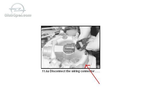

atasez si o poza

va functiona pe gpl cu instalatia respectiva,dar nu te apuca sa dai gauri in admisie sau pe clapeta ,furtunul de alimentare se monteaza pe admisie fix inainte de clapeta de acceleratie, o sa caut o poza.
Sunt cateva modificari de facut improvizatii ...care daca nu sunt facut cu cap distrugi masina.
Gandeste-te ca nu-ti va omologa nimeni instalatia respectiva, te toarna garcea(bagi benzina 2 ani la o masina cu motor de 3000)
sfat: nu baga tigania aia, e o improvizatie ..nu e de joaca cu astea.
