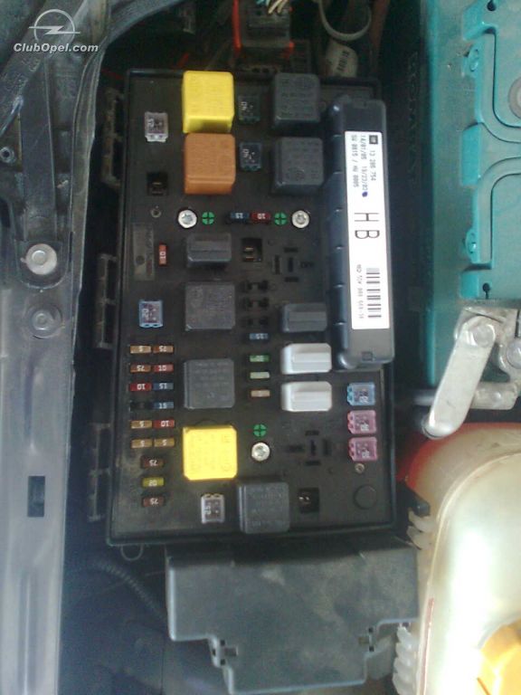

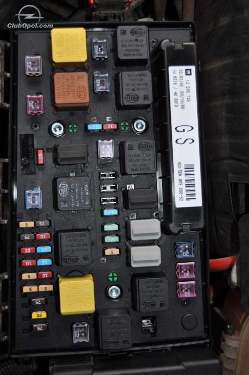

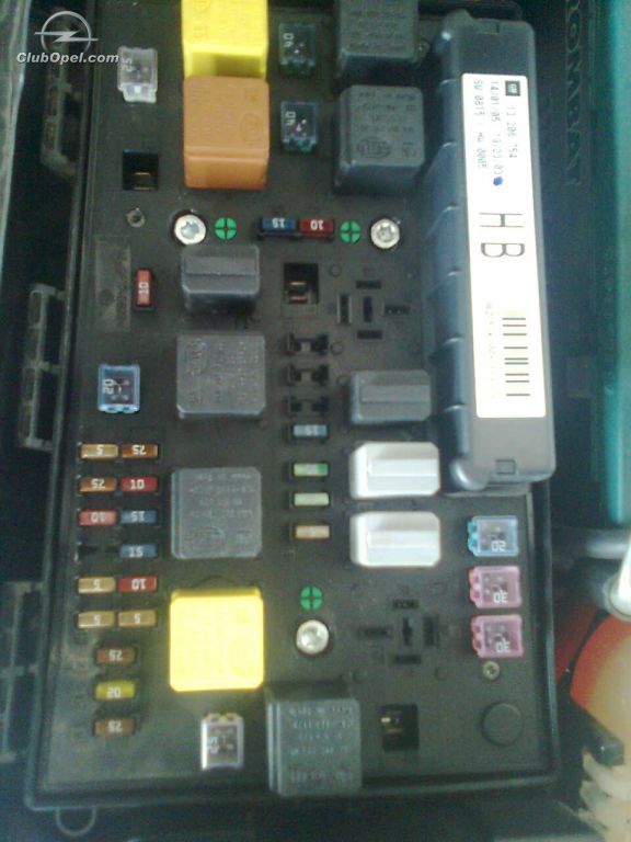

imi cer scuze dak nu am postat unde trebuie: am un opel astra h caravan cumparat recent si nu-mi functioneaza AC...am fost la un meserias si mi-a zis k presiune am dar nu imi porneste compresorul din cauza k nu primeste curent.....as dori si eu schema sigurantelor ptr k nu o am pe capac...am facut niste poze la panoul de sigurante de langa motor:

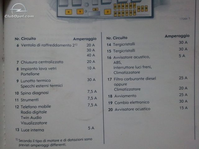

Poate gaseti ceva in poza de mai jos:
sau da-mi un mail sa-ti trimit un fisier in word cu sigurantele

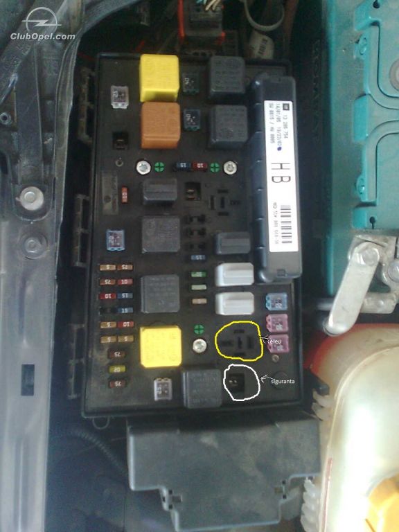

am gasit schema cu siguranta si spune k siguranta 4=Ventilator interior, încãlzire, sistem de aer condiþionat..ceea c eu nu o am din cate am vazut...si langa ea am vazut k am si u releu lipsa....e functie are acel releu???..e posibil sa nu merga din cauza asta....Va multumesc din suflet.O Zi Buna!!!

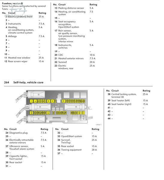

ma ajuta si pe mn cineva........imi trimite si mie cineva o poza cu tabloul lui de sigurante si relee? multumesc
  • alexx1402
  • Mesaje scrise: 1,751
  • Masina: Astra 2017 B16DTH
Daca te ajuta cu ceva...

mycky22 a scris:imi cer scuze dak nu am postat unde trebuie: am un opel astra h caravan cumparat recent si nu-mi functioneaza AC...am fost la un meserias si mi-a zis k presiune am dar nu imi porneste compresorul din cauza k nu primeste curent.....as dori si eu schema sigurantelor ptr k nu o am pe capac...am facut niste poze la panoul de sigurante de langa motor:

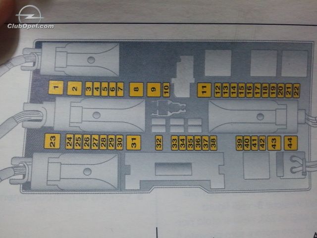

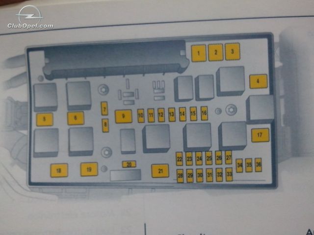

Din pacate aceeiasi problema o am si eu,dar nu sunt sigurantele arse am inteles ca ar fi o problema cu acel buton ac,nu am rezolvat nici eu problema... 😳 daca imi spui anul de fabrica si modelul ac iti trimit schema de sigurante(in italiana_dar se intelege)

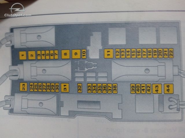

z17dtl 2005 ast schema. ms mult o zi buna

mycky22 a scris:z17dtl 2005 ast schema. ms mult o zi buna
sper sa intelegi schema e usor,nu uita ca si in spate in porbagaj ai un alt tablou cu sigurante(nr 6 ac) Ps:Sper sa ai doar o siguranta arsa ca altfel am inteles ca sunt probleme serioase la astra h... 😳 Eu am incercat toate posibilitatile dar din pacate nimic,cand iau banii urmeaza sa merg la Opel sa vad ce-mi spun ei,cand am ceva noutati am sa-ti spun.O zi buna si tie...

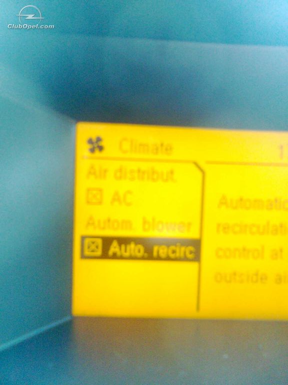

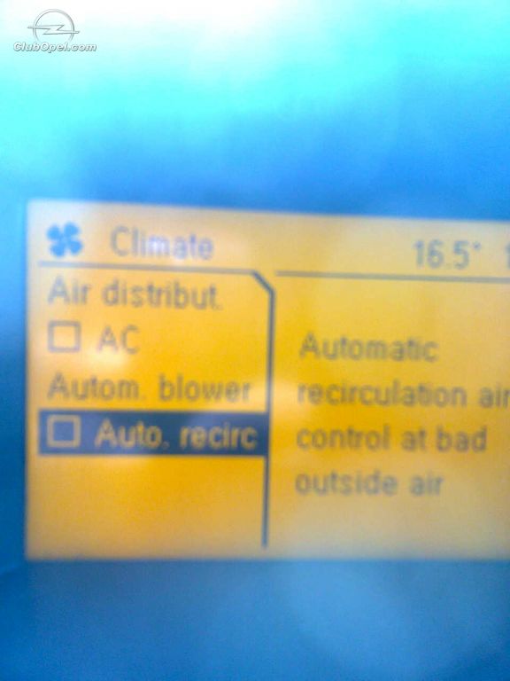

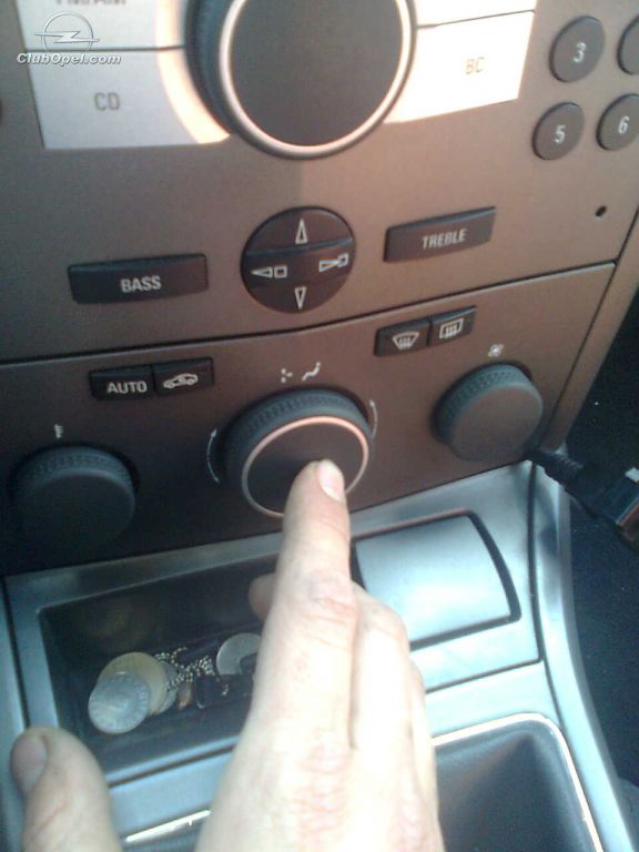

salutare...am rezolvat problema in legatura cu AC din "prostie" 😳 ....am apasat pe butonul d la comanda pe care iti reglezi sa bata und vrei u aerulul si mi-a aparut dupa care eu leam bifat pe amandoua si a inceput sa imi bage frig........am mai observat o chestie dak raman amandoua bifate compresorul porneste odata cu pornirea ventilatorului chiar dak u vrei aer cald.......l-am debifat pe cel de sus si l-am lasat bifat numai pe cel d jos.....compresorul sa oprit....aer rece nu mai baga, dar sa tinem cont k afara erau numai 14 grade.....astept sa se mai incalzeasca si sa vad d la dak compresorul porneste numai knd ii cer eu....nu cum imi statea azi pana sa debifez .....sper sa va fie la toti d folos care aveti probleme cu AC.....O ZI BUNA 😃
