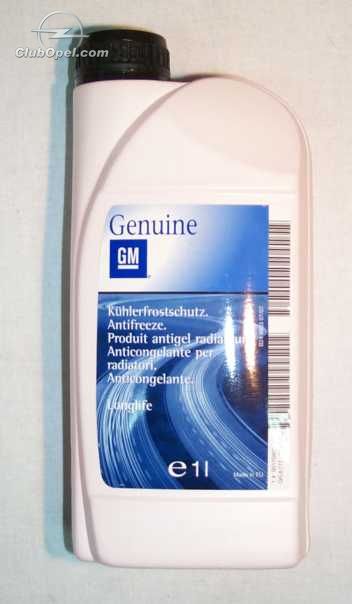

ce antigel ar fi indicat sa folosesc pentru un opel astra breack h 1.7 DTH 101cp din 2007?
culoare,indicatie,marca?

GM (rosu) zic eu

nba25 a scris:ce antigel ar fi indicat sa folosesc pentru un opel astra breack h 1.7 DTH 101cp din 2007?
roz--G12--de la reprezentanta Opel ,aral ,etc.ai de unde alege.

Antigel rosu - G12 (GM, HEPU, etc)
