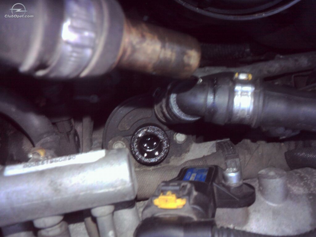

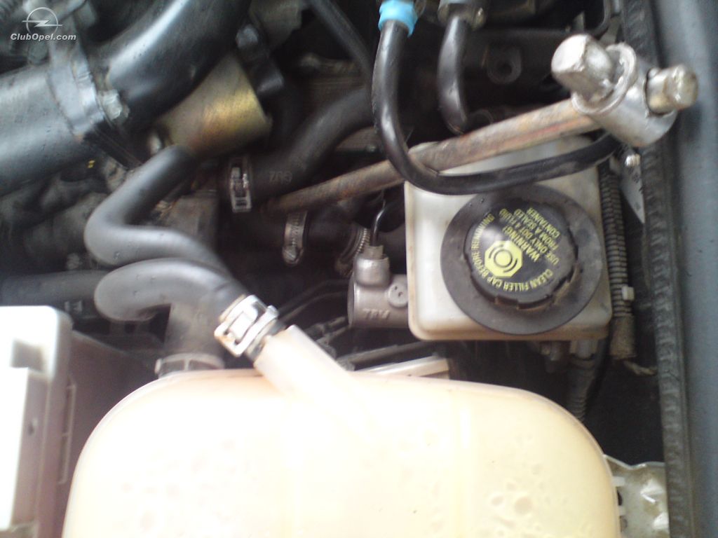

Am o nelamurire am observat ca imi iese furtunul acela de la locul lui , ce poate fi si daca este normal sau cum este el fixat .

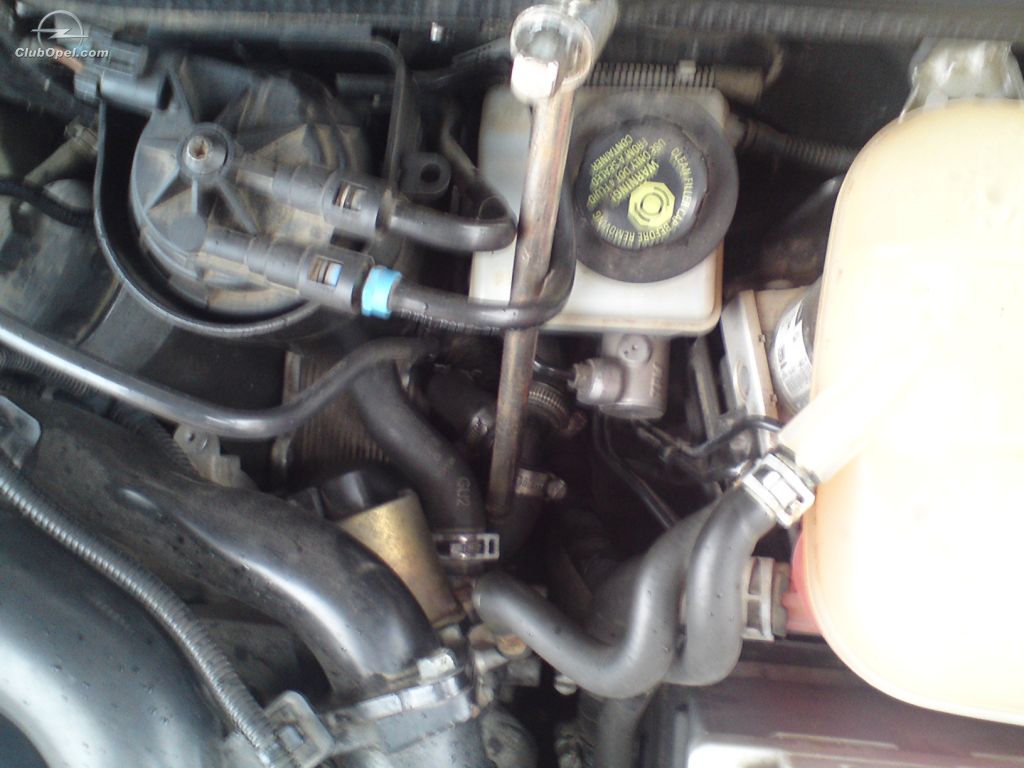

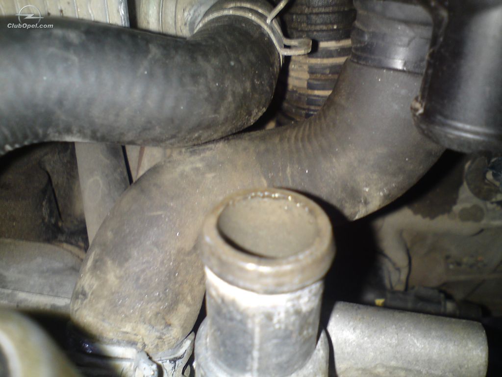

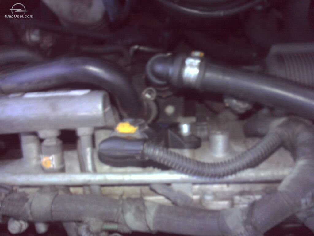

astra h 1.7 CDTI 101 cp .vreau sa schimb acest furtun ca e cel mai imbatranit din toate dar nu are nici un cod pe el.furtunul se afla in spatele motorului in partea dreapta pe linga racitorul de ulei intre chiuloasa si un teu din plastic. ma poate ajuta cineva cu acest cod?

Am aflat ca cica ar fi epurator si ca ar lipsi un oring.

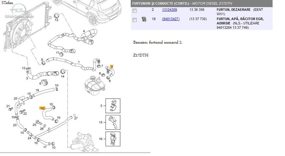

Domnilor schema care ati trimiso o stiu si eu dar nu este furtunul aici.Din schema lipsesc :cele doua furtune de la calorifer ,doua de la racitorul de ulei(termoflot)si cel care il caut eu.Mentionez ca am lucrat ca mecanic si am ideie despre ce vorbesc(nu vreau sa ma dau mare).Daca ar fi avut cod pe el nu era nici o problema .Am apelat pe acest site ca poate cineva deschide capota aia din fata avand acelasi model de motor ca al meu si se uita la ce scrie pe furtun .Simplu .Nu am nici un cunoscut care sa aiba OPEL astra h.Simt ca inebunesc.O zi buna

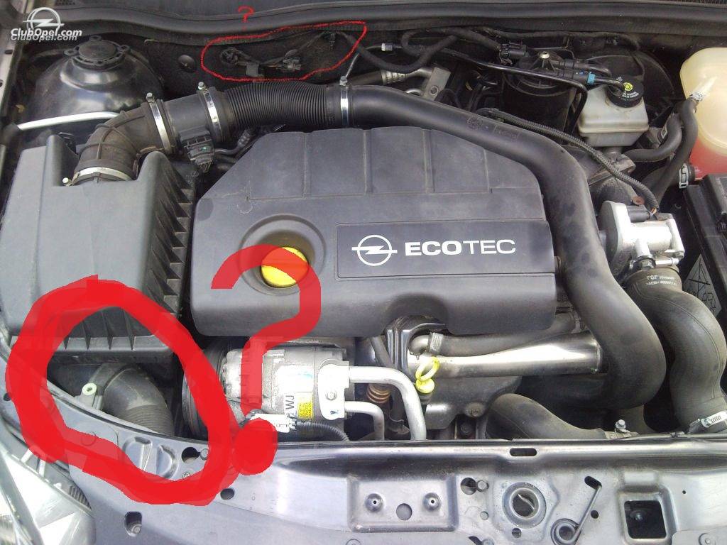

Da VIN-ul masinii sa mergem la fix si poti pune si o poza de ansamblu nu in detaliu,adica sa vad de sus unde intra acel furtun,eventual faci o sageata pe el pe aceasta poza de ansamblu .
  • KRYSADY79
  • Mesaje scrise: 6
  • Locatie: Tulcea
  • Masina: Astra 2005 Z1.7DTH
  • Cont inregistrat: 21 Mar 2011
AM ASEZAT CAPATUL TEULUI DE JOS, EXACT PE FURTUN, POATE ASA VA DATI SEAMA DE CE FURTUN E VORBA

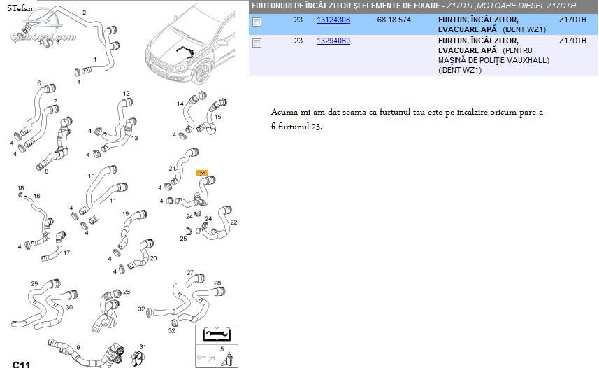

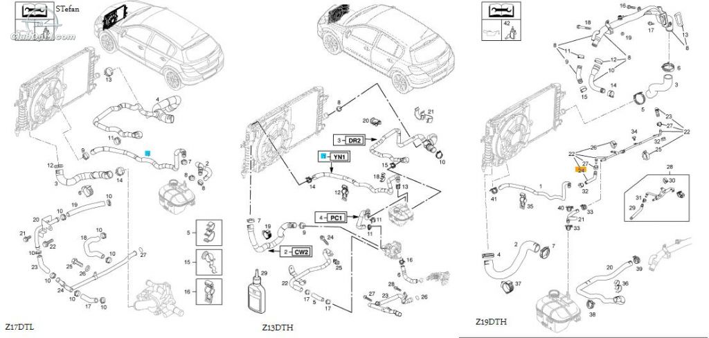

Nu te enerva,hai sa o luam calm si sa deducem problema ta,iti atasez trei poze cu trei versiuni de motor prin comparatie putem ajunge la codul furtunului tau ,dar trebuie sa-l indentificam corect,problema este ca in materialele pe care le am lipseste acest motor,deocamdata mai caut,revin sau daca stie cineva codul sa-l posteze.

Furtunul nu este in nici o schema din cele trimise de tine.Le stiu si eu pe cele care le-ai postat.
Cei de la piese auto sau uitat cam peste toate schemele si nu au gasit.Daca ar fi cineva cu acelasi
tip de motor (Z 17 DTH)ca al meu ar fi cel mai simplu ,se poate uita la codul furtunului.
Mersi oricum pentru pozele postate.Tinem legatura.

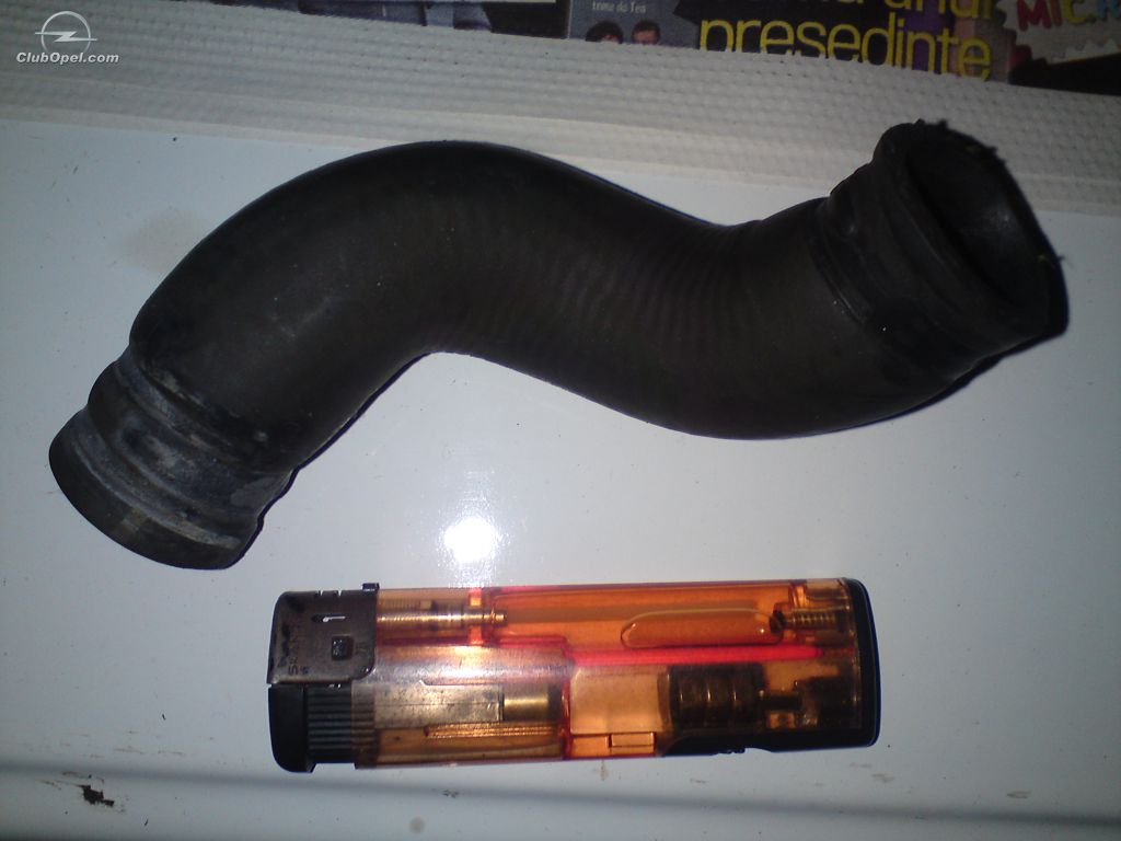

am eu furtunul original... mie mi-a crapat..l-am schimbat... inca se vede clar inscrisul de pe el.
sa ajung si postez codul cand revin de la masina,mai pe seara....daca tot te mai intereseaza

Si mie mi-a plesnit un furtun similar, darse afla pe undeva prin tsnaga motorului, pe sub termostat. Fiind la 200 km d ecasa, am improvizat dintr-un furtun de dacie, urmand sa il schimb cand ajung acasa...dar inca e pe masina si e ok instalatia.
Vrei neaparat sa il pui pe original?

sustin cele spuse de liviu, si anume ca dimensiunea furtunaselor la H se apropie cel mai mult de cele de la dacie. a trebuit sa schimb si eu 2 furtune diferite si din tot ce avea omul in servis, furtune pentru mai toate tipurile de masini, doar cel de dacie l-am putut folosi. tin minte ca primul furtun era undeva la 90 lei. asa ca mege si asta de dacie cu 5 lei.
daca alin zice ca potrivesc si cele de la matiz, cu atat mai bine, sanse mai mari de a ne rezolva micile necazuri si cu bani mai putini.
nu zic ca o sa tina 5-6 ani cat tin cele originale, dar raportat la calitate pret, eu zic ca merg.

Imi puteti spune va rog furtunasul nr 17 din schema ptr motoarele DTH ce cod are?
Multumesc anticipat si drumuri bune la toata lumea!

Buna ziua, pt. motorul de 1.7 dth puteti sa imi spuneti ce cod are furtunul cu nr. 3 din schema dvs. Drumuri bune pt. toata lumea!

ASTRA-H Z17DTH
Cod: 13 37 727 | 13150294 - ASTRA-H
Cam 80 ron
