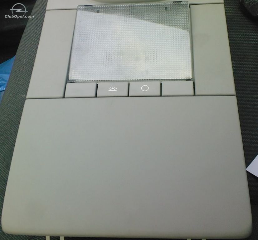

Salut , de ceva vreme ma tot deranjeaza (seara )lumina foarte slaba a plafonierei si m-am decis sa schimb becurile cu unele albe sau cu niste led-uri insa nu stiu ce model trebuie sa fie si cat de puternice(nu am desfacut plafoniera momentan 😊 ).tinand cont ca nu am plafoniera/lumini ambientale decat in fata ar trebui sa le inlocuiesc cu unele care sa distribuie lumina mai mult 180 sau 120 de grade banuiesc.(am cautat pe site dar nu am gasit nimic strict legat de vectra c) nu am cunostinte in domeniu dar nu cred este prea greu sa le schimb.masina este o vectra gts 2004. plafoniera arata cam asa .

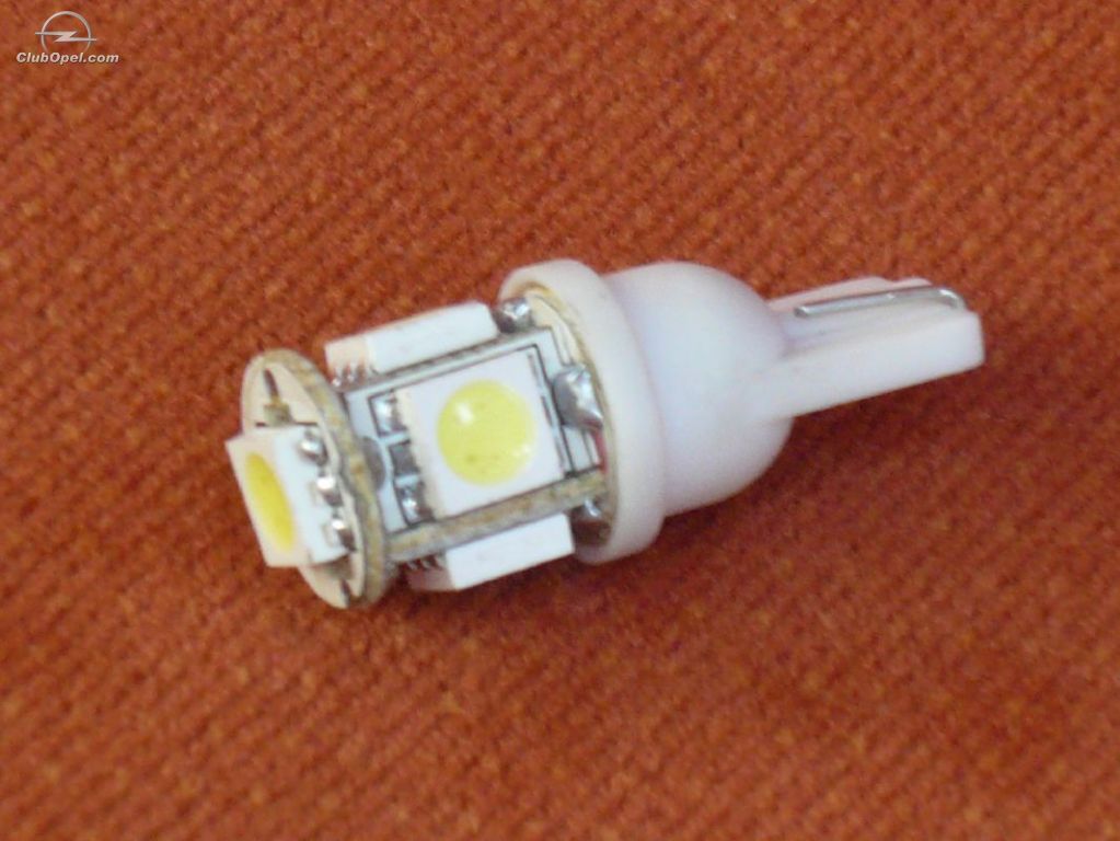

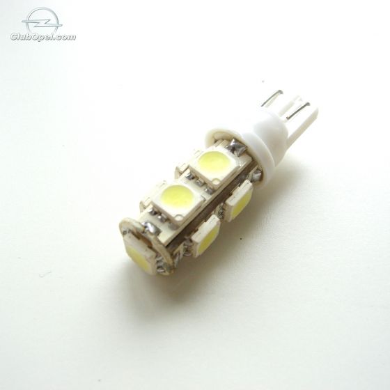

poti folosi si leduri ceva de genul asta

dar cum se desface plafoniera?
  • Edwin
  • Mesaje scrise: 5,912
  • Locatie: Bistrita-Nasaud
  • Masina: Zafira 2006 z19dt
Trebuie sa inlaturi doar acel dispersor de lumina transparent pentru a putea schimba becurile. Este prins doar in cleme de plastic la cele 4 colturi.

eu am patit o chestie f.dubioasa: am schimbat becurile de la plafoniera din fata cu led-uri... toate bune, se vad super, etc. Am incercat operatiunea si pe spate si nu vor sa se aprinda led-urile de nici o culoare. Le-am pus bine, fac contact, dar nu se aprind si pace! Daca pun becurile w5w la loc, merge ca inainte... ce poate fi?!
  • Silver_Ghost
  • Masina: Vectra 2004 Z19DTH
  • Cont inregistrat: 11 Aug 2010
cdcosmin a scris:eu am patit o chestie f.dubioasa: am schimbat becurile de la plafoniera din fata cu led-uri... toate bune, se vad super, etc. Am incercat operatiunea si pe spate si nu vor sa se aprinda led-urile de nici o culoare. Le-am pus bine, fac contact, dar nu se aprind si pace! Daca pun becurile w5w la loc, merge ca inainte... ce poate fi?!
Pt ca ledurile pe care ai incercat sa le pui nu cred ca sunt de 5watts. Idea
  • cdcosmin
  • Mesaje scrise: 20
  • Masina: Vectra 2007 Z19DT
  • Cont inregistrat: 10 Aug 2007
Silver_Ghost a scris:
Clar nu sunt de 5 Watti, dar de ce la plafoniera din fata merg? Si pe pozitii imi merg, acelasi tip de led-uri... probabil au sub 1 Watt.
  • dmihai
  • Mesaje scrise: 62
  • Locatie: Calarasi
Daca ti-au functionat la plafoniera din fata, clar trebuie sa-ti functioneze si la plafoniera din spate.
Vezi ca prinderea la plaf. din spate este mai problematica, si sa nu-ti fi facut scurt. Nu stiu ce tip de led ti-ai pus dar unele leduri au modul asta de prindere
cu pinii intorsi si pe o parte si pe alta, deci pe ambele parti ai + si - .... mai verifica odata .....
