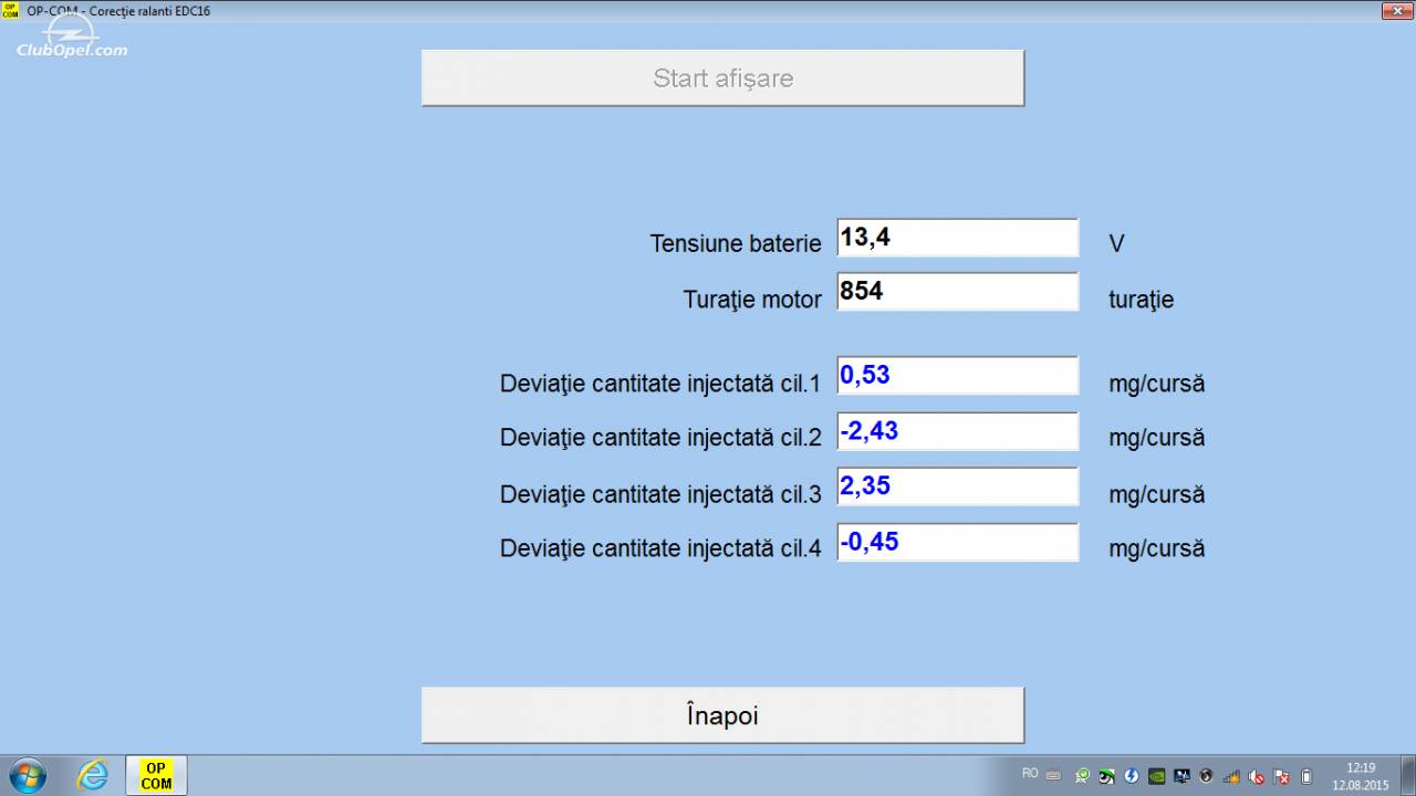

Astazi am facut un test la injectoare cu OP-COM si cred ca nu prea dau bine.
Din cate stiu injectoarele 2 si 4 nu prea au valori bune, voi ce ziceti?

Este foarte bine.
  • tonytm
  • Mesaje scrise: 4,479
Acum depinde dupa a cui standarde 😂
Cu motorul rece ai devierile respective? Cam mari....

Temperatura motorului era in jur de 65-70 de grade.
  • tonytm
Imi pastrez opinia ca sunt mari devierile. Te-am mai intrebat si pe alt topic, ai testat daca dau bine injectoarele pe retur?
  • ag10tit
  • Mesaje scrise: 345
  • Masina: Astra 2005 Z19DTJ
  • Cont inregistrat: 09 Feb 2007
Multumesc de ajutor tony.
Atunci am fãcut decât curatare de injectoare, testul nu l-am fãcut dar când vine caldura as vrea sa mã duc sa fac si testul pe retur

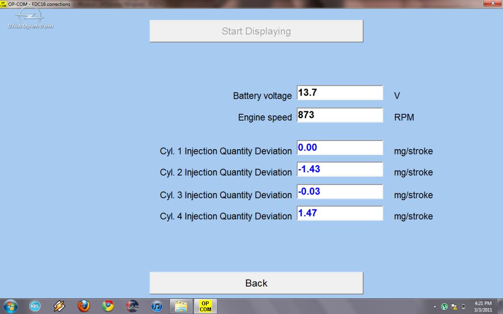

Am facut un test la injectoare la un opelul signum 1.9 cdti 150 hp
Ce parere aveti?
