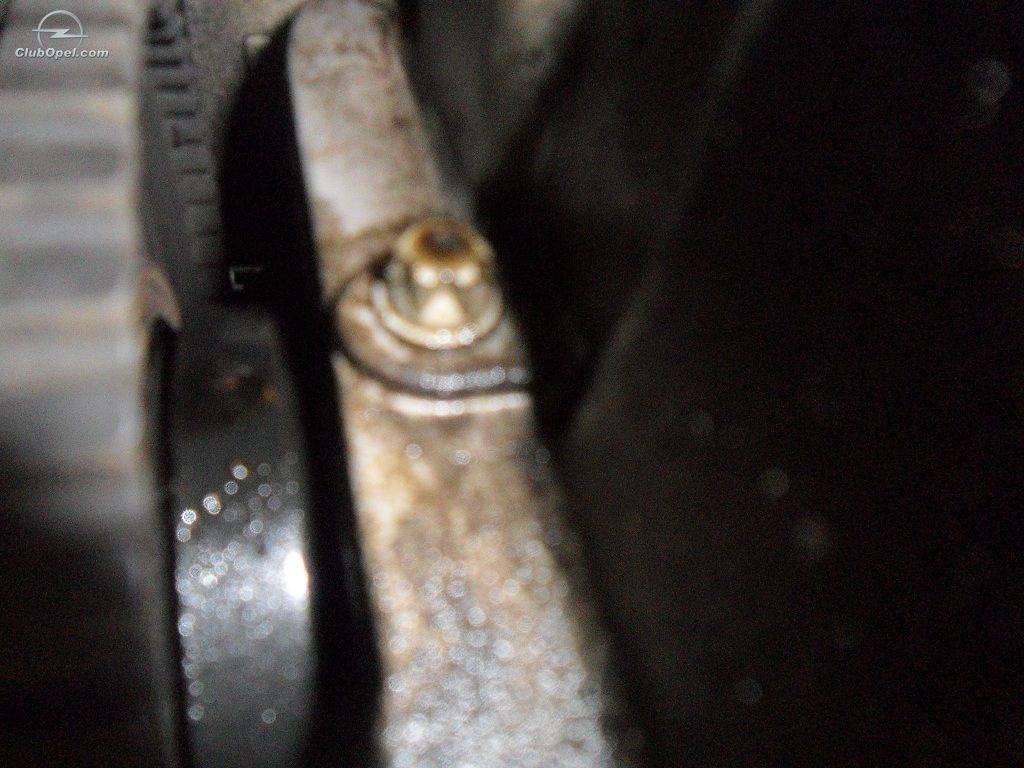

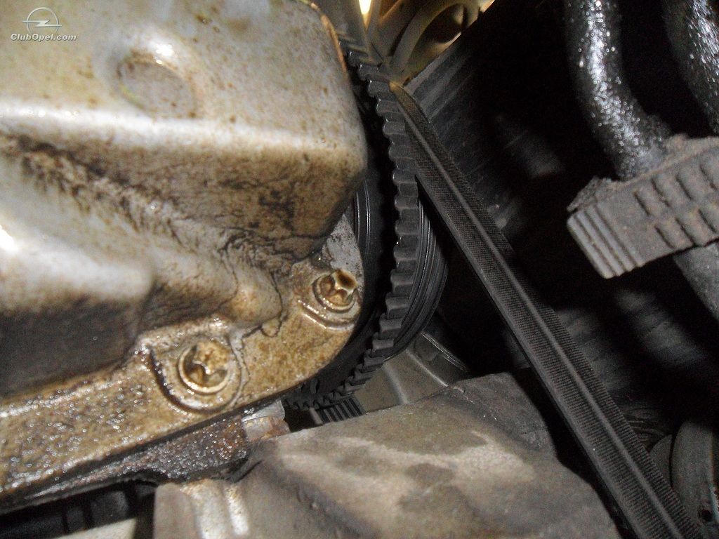

Salut! Sunt fericitul posesor al unui opel vectra b motor : 1,6 16v din 2001 cu instalatei de gaz ag autogas system,asta de doar 3 saptamani,acum a venit vremea sa ii schimb consumabilele adica:curea de distributie,role(astept o parere daca trebuie schimbata neaparat si pompa de apa ),intinzator,ulei si filtrul de ulei.Dp o saptamana imi tot aparea pe Bord Computer sa ma uit la nivelul uleiului,de fiecare data cand ma uitam la el era aproape la fel adica ff putin lipsa,acum dp 3 sapt mi s-a dus o liniuta dp joja de ulei (adica atata am lipsa) am zis sa ma uit sub masina si surpriza am gasit in partea dreapta sub motor ulei (pe partea cu distributia).Acum poate s-a mai intanlit cineva cu problema asta de aia am si atasat pozele.Tin sa precizez ca uleiul e cam negru in comparatie cu cel nou (adica negru bn ) desii fostul proprietar zice ca abia l-a schimbat si inca o chestie e cam lichid (parerea mea ) e un 10w40 gm asa zice fostul propietar,fata de un castrol 10w40 full syntethic.Motorul ruleaza bn,fara probleme.Am Urmatoarele intrebari la voi
1.Daca stie careva de unde imi vine uleiul ala si ce rezolvare are?
2.Ce distributie imi recomandati?
3.Stie cineva cum sa intretine tipul asta de instalatii de gaz ? ( ce e nevoie sa schimb,aditivi,etc)
Va multumesc anticipat si stima
Bogdan

uleiul ar putea sa fie de la garnitura baii de ulei sau de la semeringul pompei de ulei sau chiar de la semeringul de la panetara.(nu neaparat uleiul pe care-l vezi este din motor chiar daca ai mai putin pe joja,poate sa consume si motorul parte din ulei).
mai probabil ar fi de vina semeringul de la pompa de ulei. pompa se gaseste pe axul vibrochenului exact sub fulia vibrochenului,cea zimtata care se vede in poza. daca tot schimbi distributia ,oricum se demonteaza fulia vibrochenului, scoti si pinionul care antreneaza cureaua de distributie si poti verifica/inlocui semeringul pompei de ulei.

role ina curea gates pompa obligatoriu ( cureau se rupe deoarece se blocheaza fie o rola fie pompa de apa, nu te lasa inselat de forma aparenta a curelei).Ulei castrol 10w40 daca haleste motoru daca nu 5w40.Scurgerile trebuie sa se vada pe unde sunt .Bagate sub ia dupa ce ai mers cu ia mai mult si sigur se vede pe unde da.CRED CA PE LA GARNITURA DE BAIE

Salut si ms de raspunsuri.Am facut schimbul distribiutie complet(role pompa de apa,curea),Inlegatura cu scurgerea de ulei cica venea de la semeringul de la vibrochen fata.Am schimbat bineinteles si semeringul si am schimbat si filtrul de ulei si i-am pus ulei castrol 10w40.Am venit cu ea pana in germania si in 1300 km mi-sa dus iar cam o linie pe joja de ulei.Chestia ciudata e ca imi aparea si dp ce am facut schimbul de ulei in bc "check oil" si nu inteleg dc.Mecanicul mi-a zis ca e posibil sa imi dea eroare de la sonda de ulei (aia din spatele baii ) care cica avea ulei prelins pe ea( nu am apucat sa o schimb).Acu mai astept sa vad ce face momentan sunt in germania si muncesc aici,masina e cu mine.Eventual o sa o duc aici la un service.Ms de raspunsuri inca odata.Aaa era sa uit sa precizez ca acum (ca si inainte sa schimb semeringul de la vibrochen) nu se vede sub ea nici o pata de ulei diminteaza sau cand sta mai mult masina (m-am uitat anume) si nici urma.
