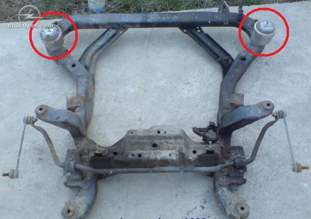

am si eu niste nelamuriri..acuma o saptamana mergeam pe strada care era un pic inghetata..m-au furat rotile din spate..mam invartit de vreo 2-3 ori nu mai stiu pana am iesit de pe strada si am atins dedesupt un damb..s-a spart baia de ulei..s-a indoit un amortizor..a iesit planetara din motor..si ambele brate de pe fata s-au indoit sau ceva de genu..am reparat toate astea la service..ieri au pus si baia de ulei cu ulei cu tot..ca azi sa ma sune sa imi spuna ca jugul e indoit si tamponu de la motor e dus...e posibil asa ceva?cand am dus masina la service si mi-au facut constatarea mi.au zis doar cele de mai sus..acuma au zis si de jug si de tampon...

@carmen89 ,in termeni de specialitate se numeste ''cadru motor'',in termeni mecanic se numeste ''jug motor''.Revenind la problema ta,pot sa iti spun ca...daca ai ''ajuns'' cu partea de sub motor pe acel damb atunci s-a strambat cu siguranta.Bratele sunt prinse prin bucsi tocmai de acest cadru,de asemeni si motorul este prins tot de acest cadru prin suporti motor.Motorul asamblat cu ,cutia de viteza+mecanica(brate-amortizoare-roti) sunt toate montate in fabrica pe acest cadru motor si TOATE se monteaza impreuna pe caroserie...Iti pun o poza cu acesta ca sa ai o idee despre ce este vorba,ce este incercuit cu rosu sunt suportii motor.Ca sa iti ''schimbe'' acest cadru motor o sa necesite cateva orea bune de manopera(asta daca sunt cel putin 3 operatori la acel service).

multumesc frumos..stiu cum arata cadru motor cum se spune...numai ca ce semn de intrebare mi-am pus eu a fost faptu ca nu mi-au spus din prima ca e strab si jugu asta...abia dupa ce au pus baia de ulei si uleiul si a pornit-o au vazut si asta..si normal era atunci cand i-a facut constatarea...ca au vazut bratele indoite..amortiorul stramb si ala..si de asta ma intrebam..nu puteau sa vada asta din prima....multumesc mult

@carmen89 ,constatarea s-a facut superficial dupa parerea mea.La un asemenea impact trebuia verificat TOT motorul.Daca baia de ulei s-a spart din impact,atunci nu crezi ca era posibil ca si alte componente ale motorului(sau cutiei) sa fie fisurate.Cand au ''pornit'' motorul,ei tocmaia tunci au vazut ca ''mai au'' probleme si asta prin simplu fapt ca motorul ''le-a vibrat '' foarte tare,de aceea si-au dat seama ca este un suport rupt.
