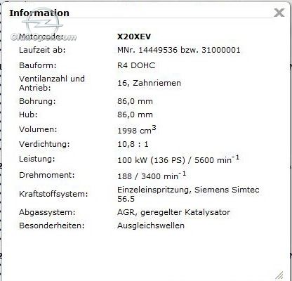

Sal am o vectra b din 98 cu motorul x20xev.
Nu am gasit,sau nu am stiut cum sa caut pe net date le tehnice despre compresia motor per cilindru si presiunea in bari a fiecarui piston in parte.
Deoarece vreau sa duc masine la un service si as vrea sa fac o evaluare intre ce date i-mi vor da ei si datele producatorilor.
multumesc anticipat!

@DRAGOS77 ,presiunea pe fiecare piston in parte, la motoarele modelelor Vectra B,este cuprinsa intre 14-17 bar.Aceasta presiune NU TREBUIE sa fie mai mare de 1.0 bar de la piston la piston. Ca si date tehnice iti atasez o imagine:

Salut.
Multumesc mult,chiar aveam nevoie de aceste informati.
