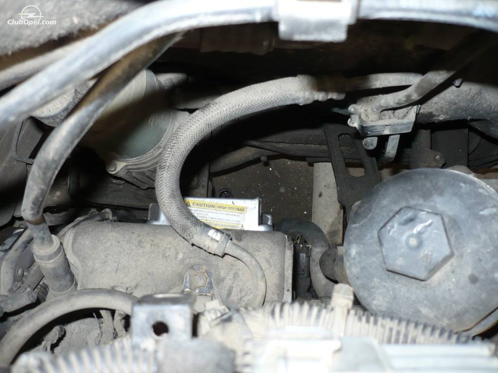

Salutare,
atunci cand avem urmatoarele:
-simptome:
*motorul se opreste din senin la rece sau cand ajunge la temperatura de 80 de grade Celsius
*in timpul functionarii motorului ,in mers mai bine zis, are intreruperi scurte ca si cum ramai fara alimentare combustibil
*nu se poate porni motorul sub nici o forma
si prezinta urmatoarele erori sau unele dintre ele:
P0370 - Pump Position Sensor Invalid Signal
04 - Not present
P0251 - Spill Valve Malfunction (Injection Pump)
08 - Not present
P0216 - Injection Start Control Circuit Voltage Low
04 - Not present
08 - Present
-cauza:

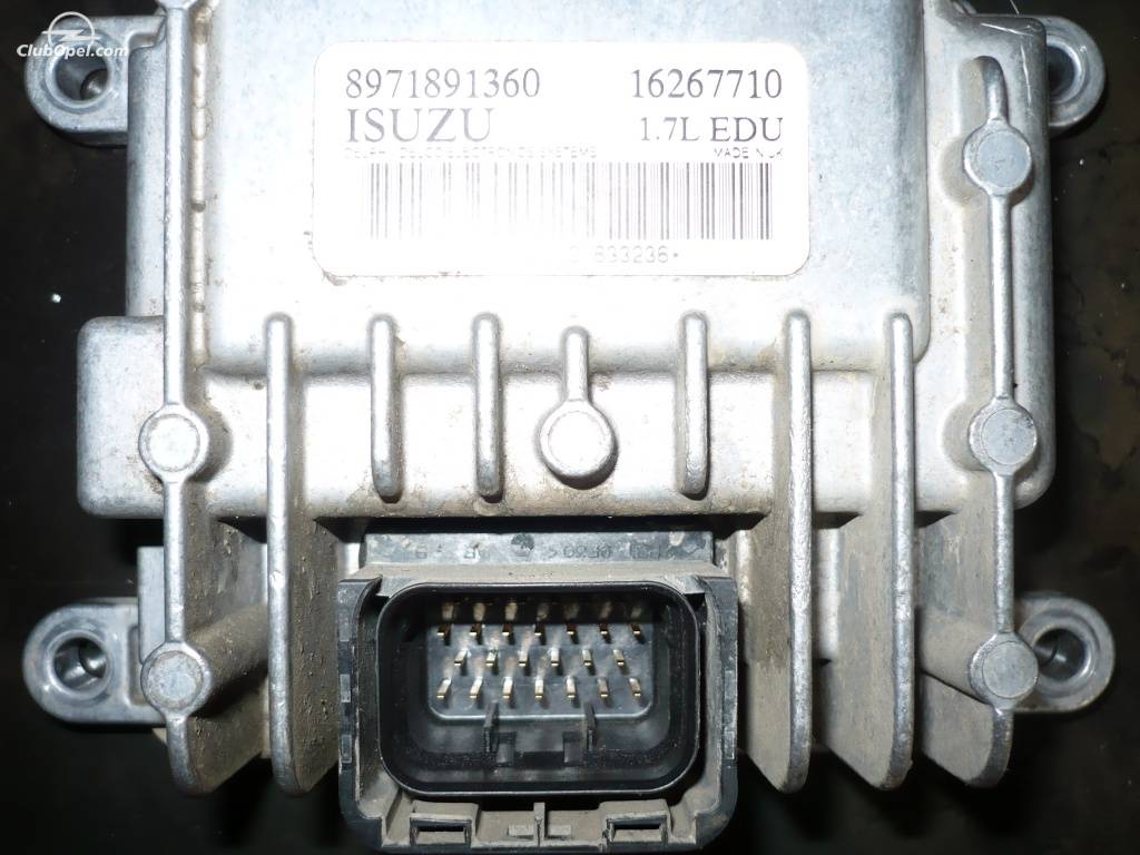

*defect EDU unitatea de control a injectiei Diesel,comanda fiind data de ECU

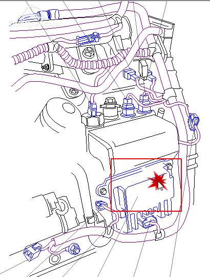

-localizare EDU:

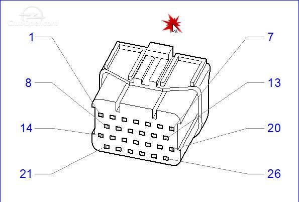

-demontarea se face desfacand cele 4 suruburi cu o tubulara de 10, dupa ce au fost scoase aceste suruburi, se declipseaza mufa
-remedierea acestei probleme o aveti prezentata in urmatorul material:
In speranta ca acest tutorial va fi de folos,va doresc numai bine.

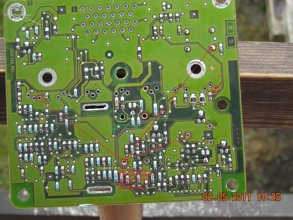

o chestie nespecificata de nimeni , atunci cand scoateti placa cu totul afara ri refaceti gaurile de la piciorusele pieselor verificati si mansoanele de cupru din textolit ca pot oxida , eu asa am patit si am remediat "calculatorul" cu traseu separat de cablu pentru siguranta .pentru intrebari pm sau aci nu conteaza

Am desfacut capacu,
am constat urmatoarele:
A scos un sunet ca si cum ar fi fost i vid sau ar fi avut aer acolo.
lipituri reci in numar de 7
dar ce ma pune pe ganduri este o pata cam pe un sfert pe placa care incepe de la mufa in sus.
Se poate sa fi ars si o componenta?
  • toma_marius
  • Mesaje scrise: 838
  • Masina: Astra 2003 y17dt isuzu
  • Cont inregistrat: 03 Apr 2006
nu neaparat dar:
1.poate fi fum pe placa de la o lipitura rece stii tu arc electric etc
2.poate fi lipitura ok dar cum am mai zis colierul de cupru care este format dintr-o litza oxideaza mai pe romaneste din cauza condensului cocleste si uite asa iti afuma placa iti strica cablajul etc .
ps: eu la mine aveam o lipsa de putere fara erori in bord si un consum mai mare , deja il sesizam , am refacut cablajul in jurul pinului astfel incat cablajul dintre straturi sa il pot lipi la pin dar deoarece stateam cu teama ca se poate fisura si sa ma lae in drum , am dublat circuitul cu fie trase separat de la pinul bobinei la piesele de pe placa , adica ceva de genu
era sa uit , toate problemele avute inainte , lipsa putere , erori dupa 120 km la ora si consum ridicat au disparut , operatiunea a durat 8 ore de munca si 30 min montat demonat pe masina cu suflat mucii si tras caciula pe urechi . plus o durere de sale si cocoasa. oricum satisfactia este ca nu am scos 600 ron sau mai mult din buzunar

Acei "tranzistori de putere" de fapt nu sunt doar tranzistori de putere. Sunt si diode si regulatori de tensiune acolo 😊
Plus ca acele lipituri reci nu sunt singurul defect al acestor calculatoare. La unele mai pica si alte componente (nu o sa dau detalii pentru ca nu vreau sa iau painea de la gura celor care chiar se pricep la asa ceva si traiesc din asta).

La prima vedere totul pare simplu, dar in fond nu este nimic simplu,nu poti face o astfel de depanare decat daca detii cunostintele necesare,in material nu se pot expune toate gandurile dintr-o astfel de depanare,ar dura enorm de mult video tutorialul,toti spun ca remedierea acestor probleme sunt asa zisele lipituri reci aflate pe placa electronica, dar aceste lipituri sunt valabile doar in 5 % din defectele date de unitatea de control a injectiei,restul de 95 % este arta.

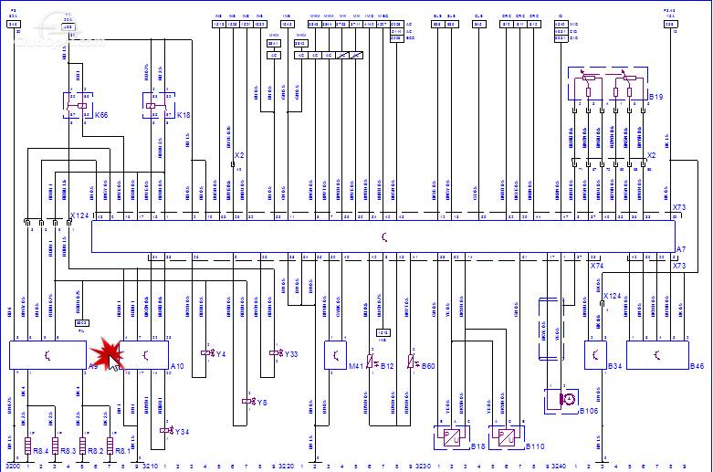

am si eu o intrebare ce voltaj trebuie sa ma pe pini care duc la valva spill...?

Am reparat EDU cind masina avea 130.000km si dupa 30.000km a reaparut eroarea P0370 si motorul la cald nu mai tragea.Am refacut iar lipiturile pe care le-am gasit de data asta "scuturate" adica asa fierbinte a fost EDU si combinat cu vibratiile de la motor ca lipiturile nici nu prea mai aveau cositor(cositorul era imprastiat pe cablaj sub forma unor bilute foarte mici). Remedierea definitiva am realizat-o prim refacerea lipiturilor si mutarea calculatorului EDU pe panoul ignifug, desigur prelungind firele cu aproximativ 1m. Rezultatul:nu se mai incalzeste asa tare EDU ,nu a mai aparut nici o eroare , motorul merge bine.
