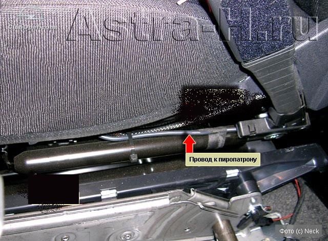

Daca nu se aprinde becul in bord, 99% nu ai nici senzor pentru centuri.
Daca ai senzor trebuie sa existe cablul gri indicat de sageata (vezi poza)

Becul in bord nu se aprinde,dar maine voi vedea daca gasesc acest(gri)din poza nu-mi dau seama unde e,dar stiu sigur ca sub scaunul sofer fata sunt multe fire nu imi amintesc daca e ceva langa centura(cred ca acolo zici tu de firu gri)...mersi mult..

Imi cer scuze pt intirziere dar am avut probleme cu netu.Am verificat acel cablu gri si exista(la amindoua scaune fata) iar in plus sunt si alte doua fire care ies din acea mufa atacata la centura,deci dupa parerea ta e posibil ca am senzorii si trebuie doar activati cu tech2...??? Very Happy mersi mult,astept raspuns... Embarassed

Si eu am cablurile dar nu se aprinde. Nu stiu daca merge activat.
