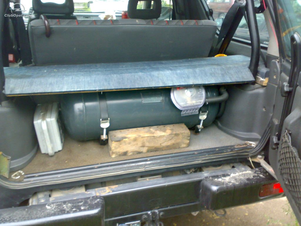

cam asa arata butelia mea:

Multumesc Narcis ....tre sa renunt la subwoofer e clar...il mut in peugeotul sotiei 😂
Cred ca voi face miscarea in curand mai asteptam clienti la Frontera si daca nu reusesc sa o dau sa imi iau un diesel,am sa o transform ca e pacat de bunatate de masina 😕
Vazisem pe net si o varianta de rezervor vertical de vreo 33 litri parca si ala m-ar fi coafat mai bine dar cred ca tre sa stau tot cu butelia pe el
