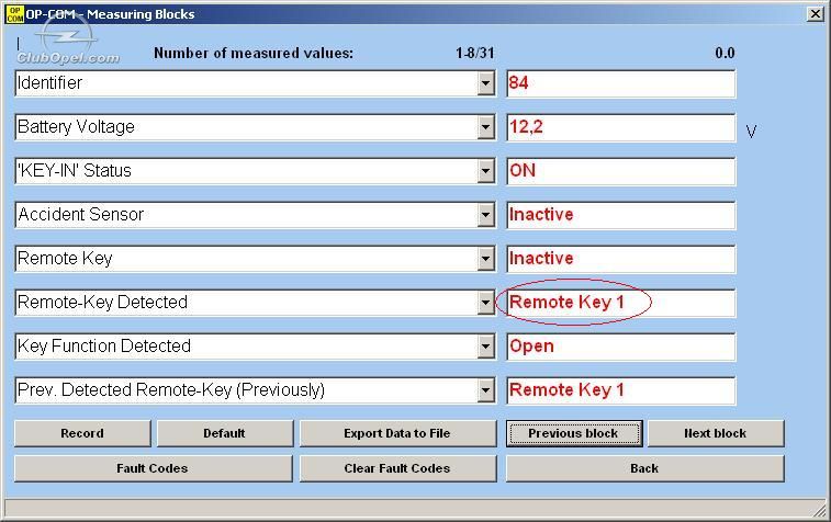

Trebuie sa te asiguri ca telecomanda noua are aceeasi frecventa. Il verifici aici:
Astra G>Body>Central Door Lock>Measuring Blocks> Campul <Remote-Key Detected>
Cand apesi pe butoanele noii telecomenzi trebuie sa fie <Unknown>
Daca apare asa, treci la urmatorul pas.

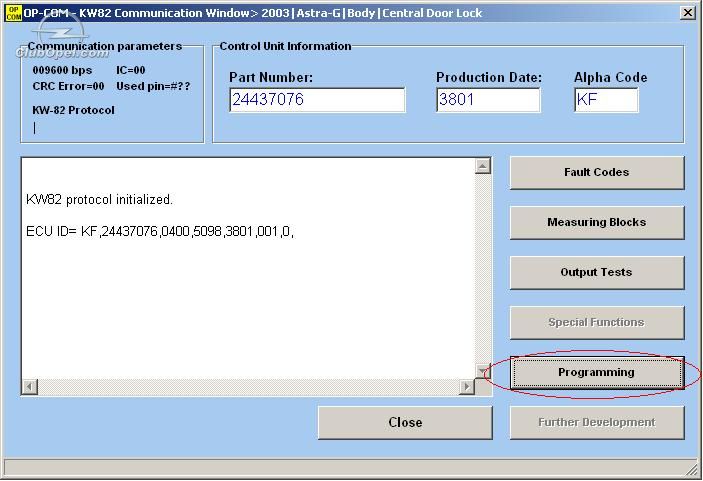

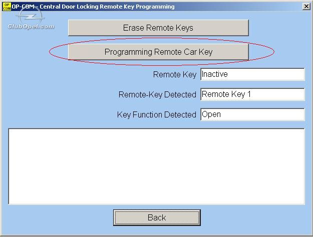

Si din nou la:
Dupa ce apesi pe <Programming Remote Car key> apesi pe butonul de inchidere al telecomenzii de cateva ori.
Daca telecomanda se programeaza pe masina, usile se vor incuia si descuia (opcom-ul va confirma programarea).
Daca nu functioneaza din prima, incerci cu usa de la sofer deschisa.

Dupa ce apesi pe butonul 'Program remote key' si masina intra in modul programare,
apasa pe butonul de inchidere al noii telecomenzi de 8-10 ori.
LE: Dupa ce apesi pe program new remote key, op-com-ul afiseaza program failed imediat?
