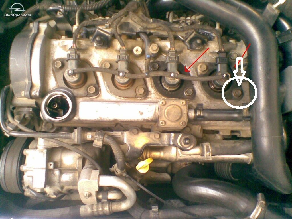

problema mea e cu surubul marcat cu alb din imagine
am vrut sa schimb una dintre garniturile de pe capacul de culbutori (motorul era cald) si la desfacerea am observat ca surubul s-a desfacut si cu filetul de pe capacul culbutori. am luat un surub M8 mai lung dar asta nu a rezolvat problema pt ca nu are filet deajuns cat sa tina garnitura si sa nu se mai prelinga ulei pe motor.
as vrea sa rectific gaura de pe capac culbutori dar nu stiu cu ce tarod de 9 (e greu de gasit) sau merge si de 10?????? bineinteles ca fac si surub aferent.
Astept cateva idei daca ati patit si voi la fel

elicoid.

elicoid unde as putea gasi?

set tarozi. Practiker. de la 5 la 12 din mm in mm. (inclusiv 9)

daca vrei, trimite-mi pe PM adresa ta si iti ofer un tarod M9 gratuit. Platesti doar posta. Vezi ca o sa iti trebuiasca si surub.

am dat comanda la strungar, surubul si tarod imi vin la pachet dar astept sa-mi vina pe comanda si garnitura originala
