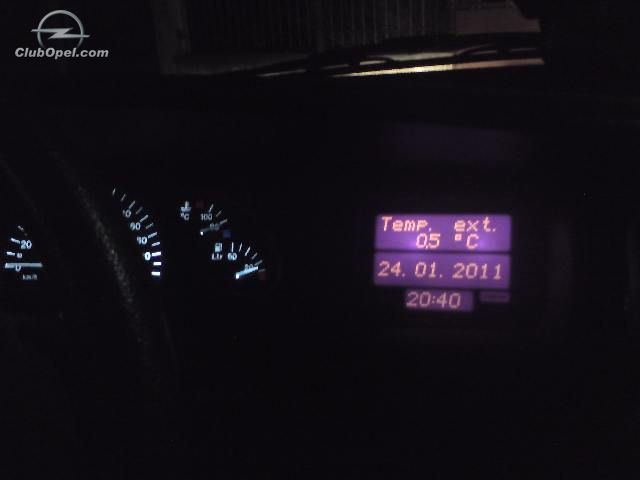

neata si va salut,tocmai mi-am montat un mid cu ajutorul tutorialului lui thanos dar nu gasesc pe ce pin la ecu trebuie tras firul din mid pentru a arata consumul,?si inca ceva imi arata cu vreo 3 grade in plus,viteza necurespunzatoare cu cea din bord,midul e in limba franceza!astept rasp multumesc anticipat.dupa ce termin pun poze cu el

chiar nu stie nimeni pe ce pin de la ecu trebuie tras firul de consum din mid?

Uite aici: https://www.clubopel.com/vie...=asc&start=20
Pentru X16XEL, pinul de consum este 21 pe mufa X45. Daca ar exista, ar fi negru-maro. Dar mai mult ca sigur nu este tras.
Ca sa fiti siguri ca ati ales mufa care trebuie, luati ca reper:
- pinul 20, din care iese fir maro-alb
- pinul 25, din care iese fir negru-rosu
- pinii 3 si 18, din care ies fire rosii
Atentie mare sa nu faceti confuzie, in cealalta mufa (X46) de la pinul 21 pleaca fir negru-violet.

te salut georgevig stiu ca e pinul 21,dar nu am numerotate mufele x45 si x46.sunt doar una rosie si una alba care are scris pinii de la 1 la 16 pe ambele parti

rezolvat pin b12 de pe mufa rosie ,numai ca imi arata un consum de 39,5/100km si 8l/h in stationare 😶 😶

Trebuie programat cu tech 2, la o reprezentanta opel sau la altcineva care are asa ceva
