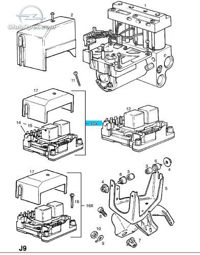

am desfacut toata partea de la motor unde e sistemul de abs cu pompa si cu tevutele alea ca am gasit acolo 2 relee ,3diode si un condensator si toate sunt ok

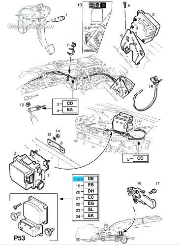

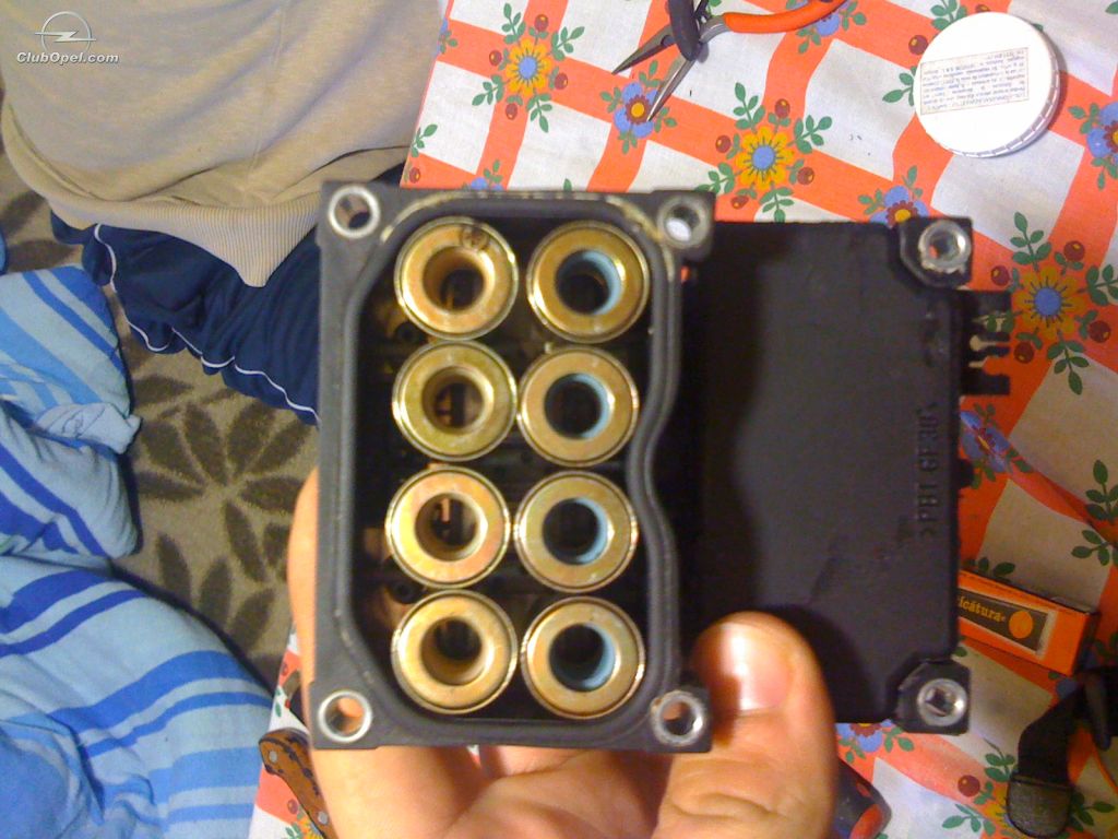

Unitatea de comanda ABS este ceea ce ai desfacut tu, trebuia sa te uiti atent la toate lipiturile alea de acolo sunt lipituri reci si greu de observat si pentru cineva cu experienta,nu neglija mufa de conectica,unitatea de comanda este una din primele tipuri cu comanda simpla de impuls a pompei,insista acolo si trebuie sa vezi lipiturile reci.

despre ce vorbiti pe-aici? calculatorul abs este la picioarele soferului, pe stalpul din stanga.
putin probabil ca viteza sa fie citita de pe modulul ABS. Mai degraba ai senzor electronic pe cutie.
Daca nu ai ce face, ia si desfa calculatorul abs. ai putea mai intai sa verifici senzorii de pe roti, sa-i speli de noroi cu niste spray
nu stiu daca la tigra se poate conecta tester pe abs, se poate verifica
