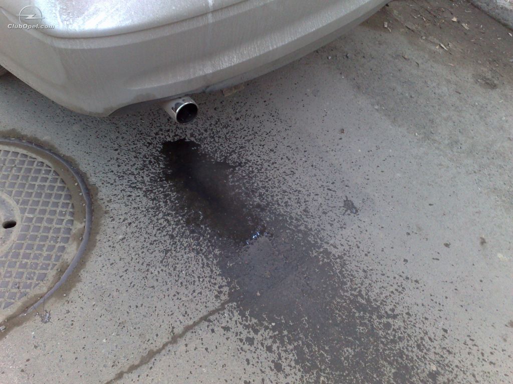

Salut in primul rand,am o vectra b din 2001 motor 1.6 16v z16xe...am facut un drum de vro 500 km intro zi ,am facut fulllu la masina cu benzina..am venit acasa a 2 a zi am mers prin oras cu ia ,a 3 a zi dau sa o pornesc ..mai aveam in ia vro 20 -22 de litri in ia ...numai pornea ,pana la urma am pornito apasand de vro 2-3 ori picioru pe acceleratie.. si am mers eu ce am mers in ziua aia ..crezand vrun gunoi in benzina in fine..a 2 a zi la fel mi-a facut ..am pornito iar usor cu picioru pe acceleratie.. am schimbat filtru de benzina ..dar inainte sa schimb filtru eram cu un prieten..ii zic dute si tureaza si tu olk sa vad dk iesa ceva pe teava o tura pana in 3000 ture nimic ..dupa 3000 ture a iesit un jet de apa jegoasa..neagra..pe teava...Si cu filtru de benzina nou tot la fel imi face.
Bag aproape de 2 ani de la aceeasi benzinarie RomPetrol
Credeam ca am apa in benzina,i-am bagat benzina ieri 24 litri ..si vad ca era benzina buna..se vede acolo la pompa(pompele vechi) ce culoare are benzina si se invarte ceva pe mijloc....deci dupa ce imi porneste imi merge normal,nu am nici o problema cu ia..
Care ar fii problema ...de nu imi porneste prima oara normal..(pompa de benzina e schimbata...are aproape 1 an)

Apa din benzina ar cam fi problema.Alimenteaza de la alta pompa sau de la alta benzinarie.

mi-am editat postul,nu cred ca ar fii apa din benzina...mi-ar fi dat niste suturi si in mers.. 😢

Ce ai tu acolo pe jos este apa din toba formata din condensul vaporilor obtinuti in urma arderii benzinei. Nici vorba de apa in benzina. Crezi ca motorul "stie" ca ai apa in benzina? "Asta e apa, o dau pe teava - asta e benzina, o bag in cilindrii"? Mai demult am avut o masina pe benzina, iar la plecarea de pe loc, de pe teava iesea un firicel de apa, la care unul "destept", la un semafor, imi zice: "vezi ca iti curge benzina pe teava de esapament" dooohhhh
