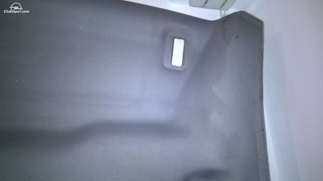

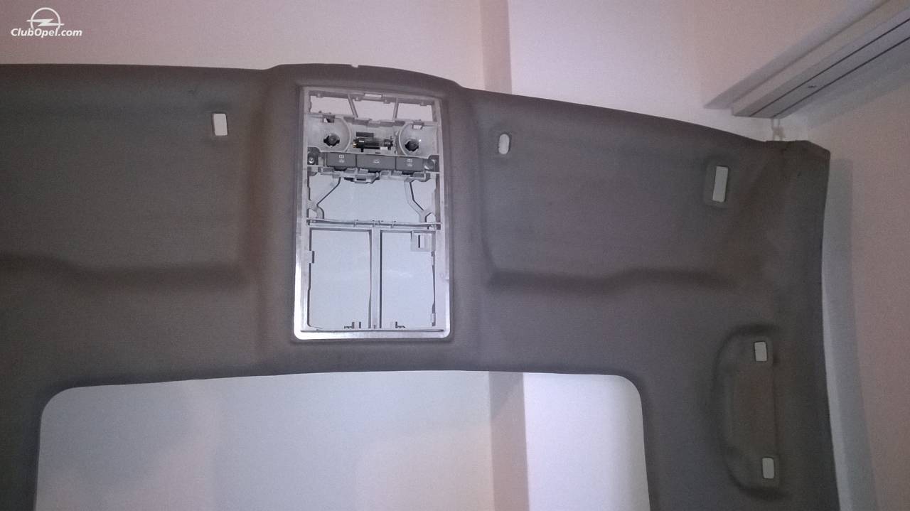

Vreau si eu sa imi curat plafonul; l-am dat jos, si am sa folosesc biocarpet. Sper sa iasa ok, si sa nu se scamoseaasca, acum nu stiu ce perie sa folosesc....
  • AndrewBv
  • Mesaje scrise: 986
  • Masina: Astra 2006 Z17DTH
  • Cont inregistrat: 17 Nov 2009
