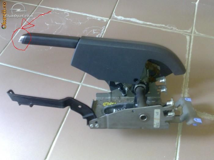

Daca ma poate ajuta cineva cu raspunsul la aceasta intrebare: cum se poate scoate botonul manetei de la frana de mana pentru vectra din semnatura. Am incercat, dar nu am reusit. 😳
Pentru exemplificare am adaugat urmatoarea imagine:
Aceeasi problema o am si eu. As vrea sa il schimb pe al meu pentru ca mi s-a decojit nichelul de pe el dar nu am reusit sa il scot. Sunt curios daca se poate inlocui sau trebuie schimbata toata maneta de frana de mana. Poate ne ajuta un coleg mai priceput de pe forum.
Din cate tin eu minte: daca te uiti sub maneta de frana de mana(sub,pe manerul de la frana) , ar trebui sa vezi o mica gaura. Daca dai o gaura acolo ar trebui sa poti da jos manerul cu buton cu tot. Ulterior prinzi cu un surub in aceeasi gaura.
