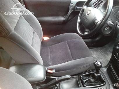

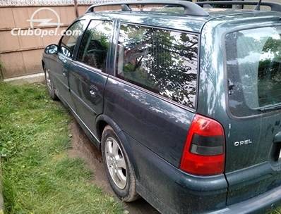

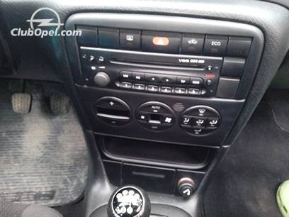

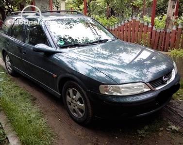

Aici sunt cateva poze.
  • szian
  • Mesaje scrise: 1,173
  • Masina: Astra 2008 Z16XER
  • Cont inregistrat: 27 Nov 2010
Frumoasa. Vezi sa iti dea codul de casetofon si CAR PASS ul codul de securitate al masinii. Toate trebuie sa fie trecute pe un fel de card

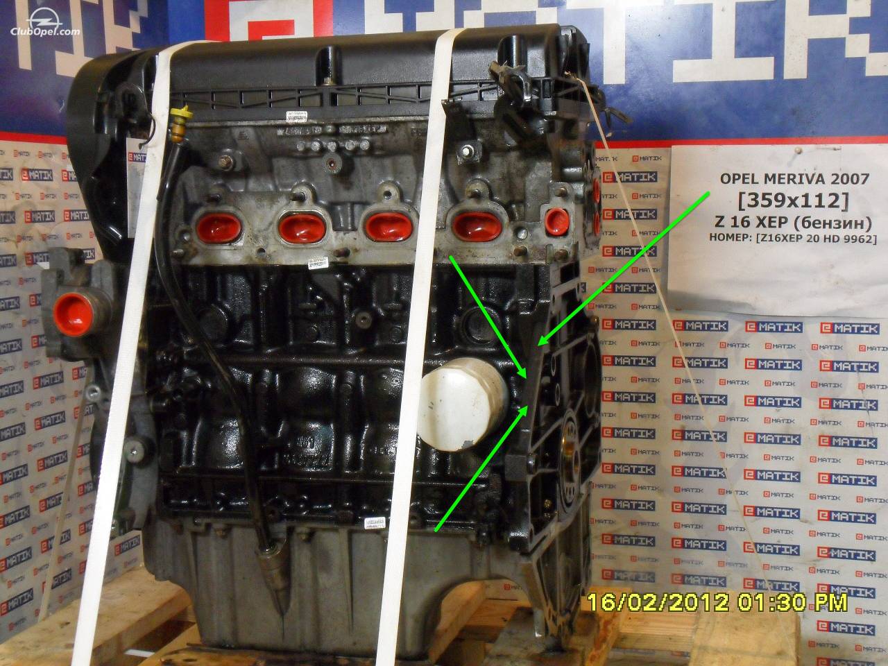

Prin zona aceasta din cate stiu eu, poate nu este asa.
Serie motor.
Model Motor este trecut linga serie la unele.
Model Motor se poate afla si din VIN: W0L0...... masini (daca este Z16XE sau altceva.)
