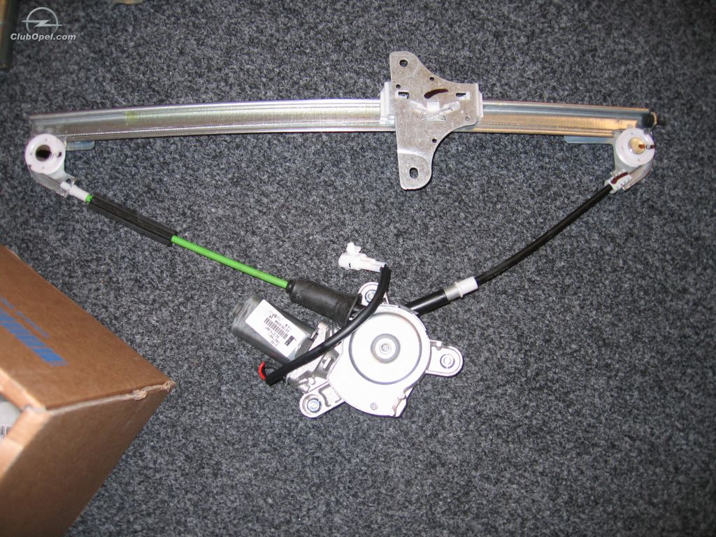

Salut, am si eu o problema cu geamul electric partea stanga: cade cam 2 cm si nu vrea sa mai urce din buton, trebuie sa il urc cu forta ambelor maini, sa ma pregatesc de o macara sau se poate remedia? multumesc

Am rezolvat, acum o monteaza baietii, numa ca a aparut alta belea, am venit de la RAR si dupa ce am inchis, a ramas blocata cheia in yala....

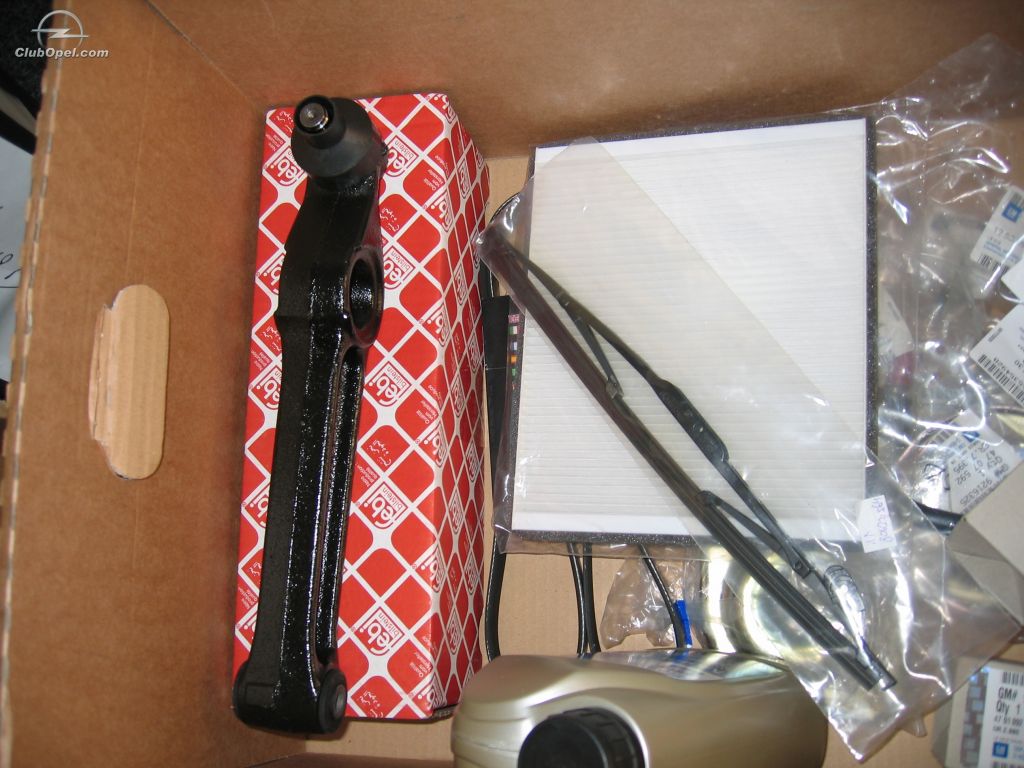

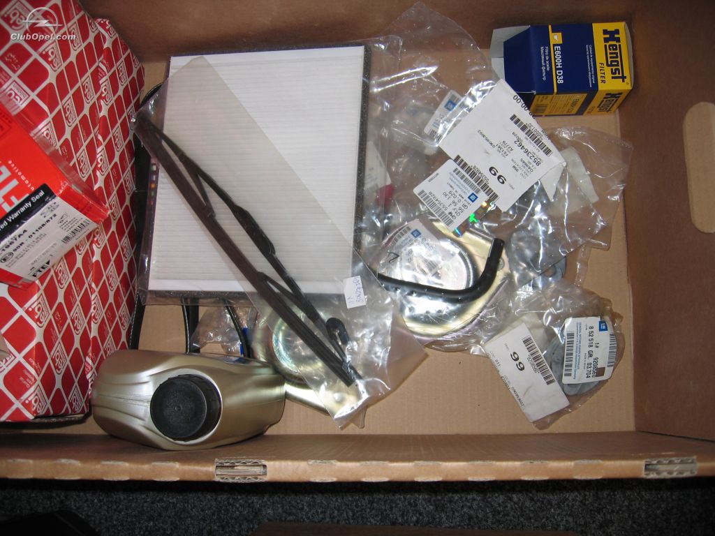

Cred ca ai dublat valoarea masinii 😃 !
Daca poti spune de unde ai facut cumparaturile, marcile si cat au costat
folseste topicul ,,Preturi la piesele de agila" de pe pagina 2.

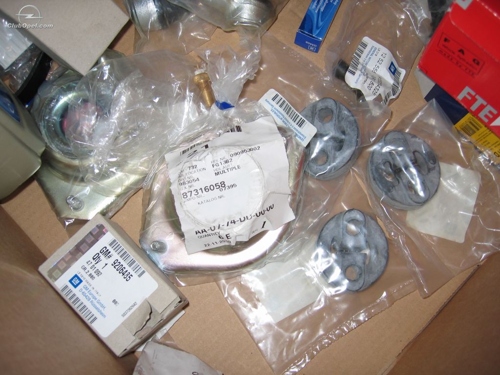

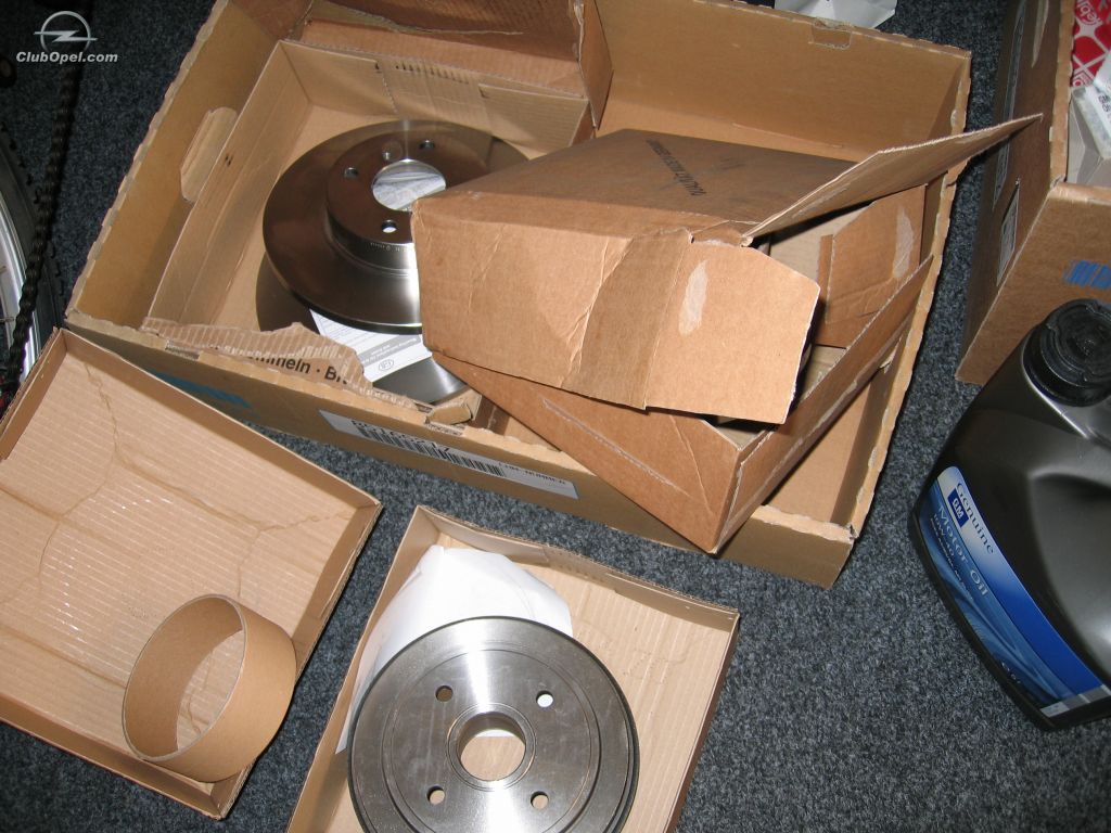

Nu am stiut de topicul acela, au fost cumparate din Germania cu discountul unei firme din Romania. Este adevarat, cat am dat pe masina echivaleaza cu suma pieselor 😃 ( urmeaza sa imi soseasca: amortizoare, arcuri, tendoane spate (nu cunosc daca se pot inlocui doar bucsile, daca stie cineva, raman dator). 😢

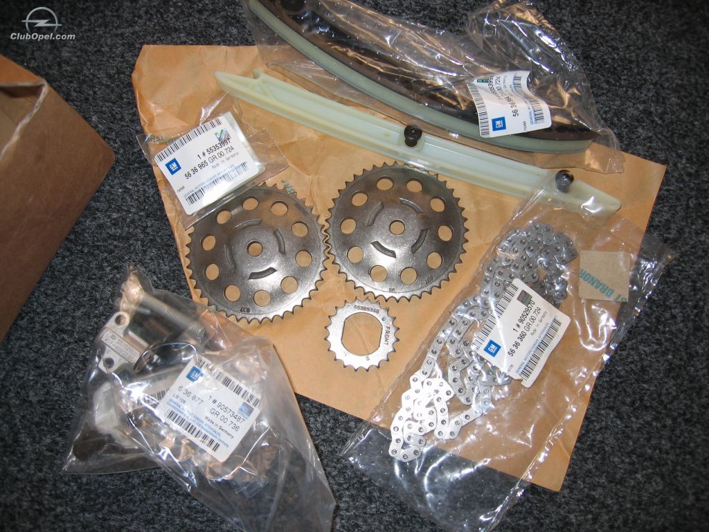

1. pinioanele came nu sunt bune dar se pot folosi daca ai un 'destept'
2. nu ai tot ce trebuie la distributie

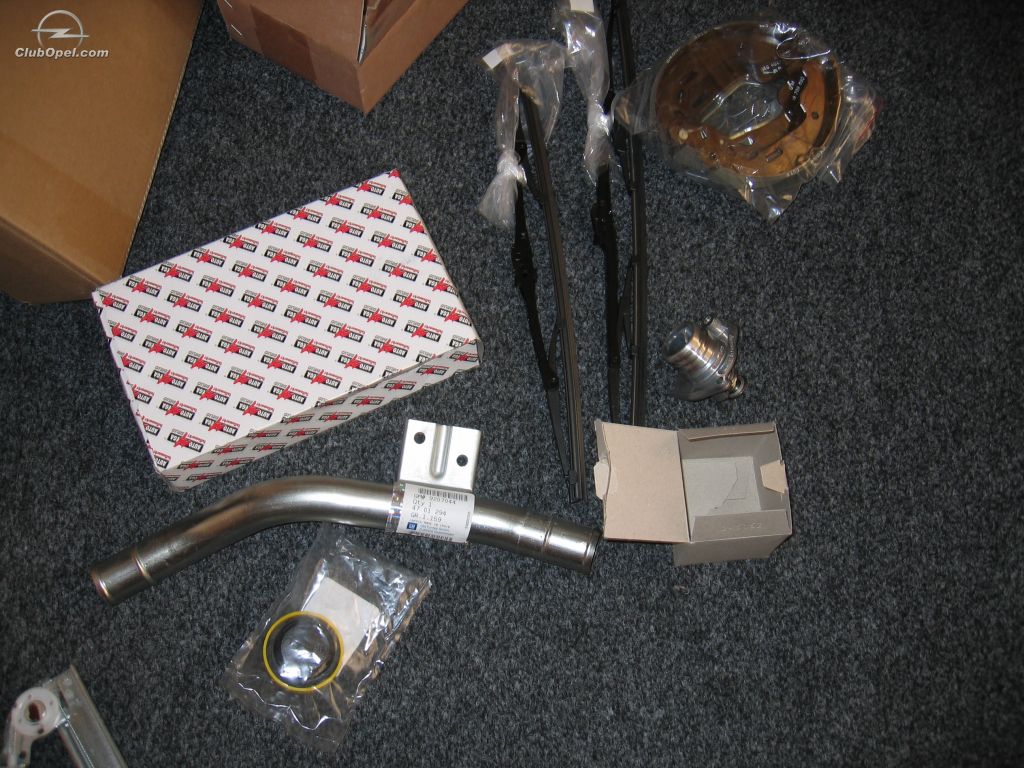

3. cu teava aia ce ai avut ? aia nu pica decat la impact
4. uleiul nu este bun ca nu e vechitura din 1990
5...nu mai caut ... cu cine te-ai consultat ?

Daca se pot folosi totusi pinioanele as fi interesat, ce mai am nevoie la distributie ?, teava e ruginita complet, uleiul este ptr spalare motor, nu am avut cu cine sa ma consult, am scos banii si am cumparat.

1. pinioanele primite se pot folosi DAR sa stii cum, DECI cum nu tu vei executa lucrarea nu am chef sa 'luminez' un mecanic care te taxeaza si nu stie ce face
2. ceva rugina pe teava e fix-pix, ai cumparat degeaba

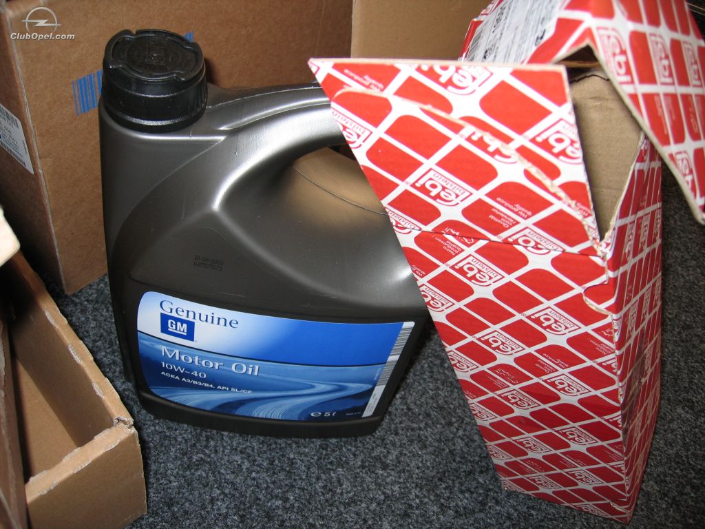

3. uleiul de curatare trebuie sa fie subtire gen 0W40 sau 5W30 sau 0W30, mergi pana se face maro si gata
Mai citeste sectiunea ca vei gasi multeeeee 😉

S-au potrivit toate piesele inclusiv basculele, acum lucreaza la distributie, au trusa aceea minune. Kit-ul de distributie seamana cu ce se da jos, maine dupa amiaza ridic masina, direct la Autosoft pentru unghiuri. Da, ati avut dreptate, distributia o sa capete si garnituri, semering si toate cele. 😃

Am ramas cu macaraua veche ( ridica geamul pana la partea de sus unde ramaneau cam 2 cm - ajutam cu palmele sa se ridice geamul- dupa care in timpul mersului, cobora). Daca este de folos cuiva? ( numai in Bucuresti deorece imi este sila de Posta Romana)
