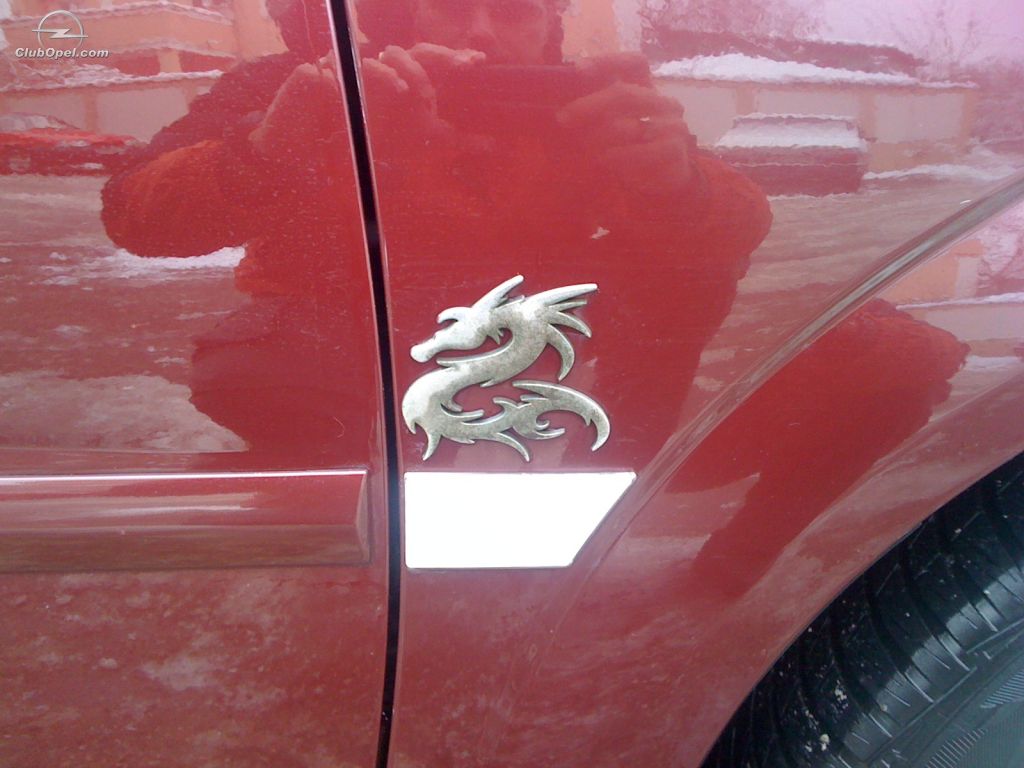

Incep acesta discutie pentru ca ma confrunt la Vectra cu doi dragoni bestiali pe fiecare parte deasupra semnalului de care nu stiu cum sa scap mai repede...
A desfacut vreunul din voi vreun ornament lipit fara sa afecteze vopseaua? Daca da, ma puteti ajuta sa scap de dragoni (si daca e cineva doritor ii donez cu draga inima).
Foca
cand ajung acasa pun si poze cu minunatiile...

incalzesti cu un feon ceva si apoi cu guta bagi pe dedesupt

Iar banda dublu adeziva ramasa pe caroserie o indepartezi cu WD40 sau benzina.
Daca dragonii locuiesc de mult acolo, se vedea diferenta intre acele zone si restul elementelor. Un polish manual ar trebui sa rezolve aceasta problema.

Am guta si wd40 trebuie sa vad cum rezolv cu feonul pana la masina.

Eu le-am dezlipit pe ale mele doar cu guta de 0.40 sau 0.45. Nu aveam unde sa bag feonul.
Daca esti atent nu zgarii vopseaua.

Iata despre ce vorbesc...

Discutia asta a pornit de la premiza ca sunt lipite cu banda dublu adeziva.
Sper sa nu ai vreo surpriza si sa fi fost lipite cu superglue, ca mai bine le lasi acolo.
