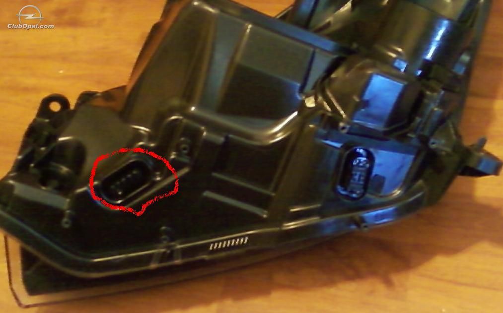

Pai daca erau originale, balasturile erau sub far, unde anume le-ai gasit tu pozitionate ?
Uite o imagine: https://www.clubopel.com:808...935_tbsztl8ds.jpg - acolo sunt 2 mufe sub far, cea incercuita este pentru balast xenon, celalalta pentru modulul AFL/autolevelling

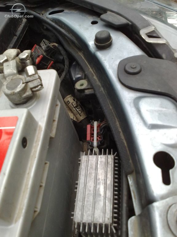

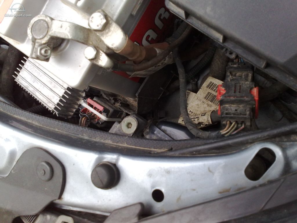

Din pacate nu am accesul de a desface farul pentru a ma uita dupa mufe. Am spus ca am vazut balastul , deoarece langa baterie exista o piesa dreptunghiulara din aluminiu care seama a balast si am crezut ca este cel original.

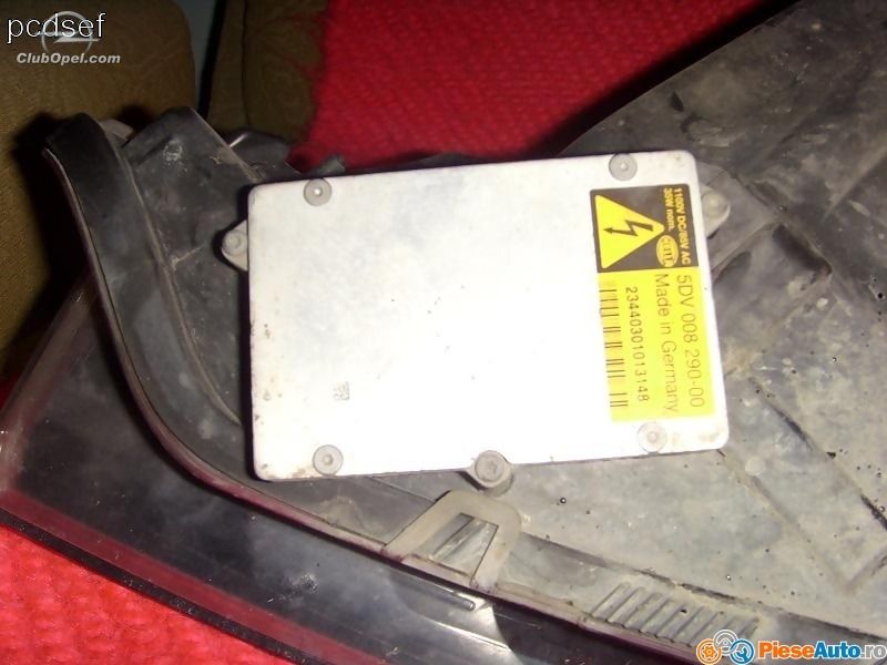

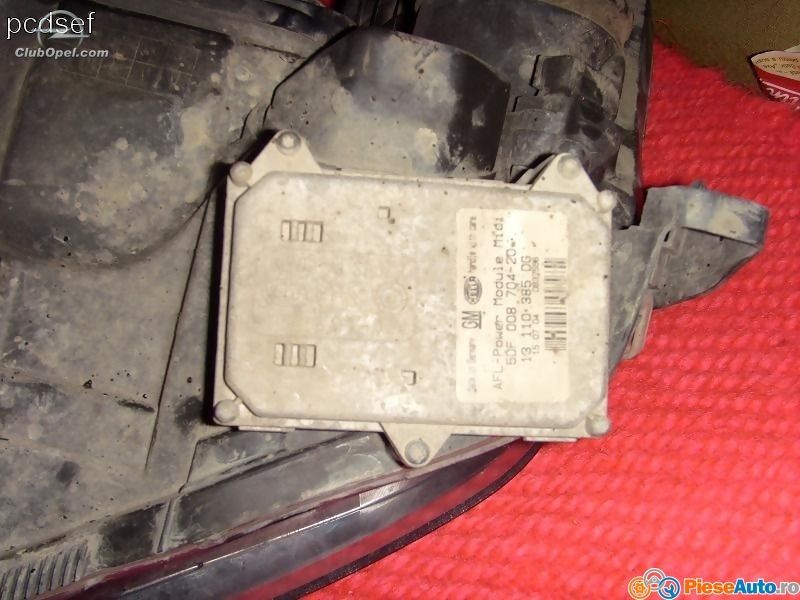

LE: uite aici cum trebuie sa arate balastul si modulul AFL:

Am facut pozele despre care vorbeam pentru modulul acela de langa baterie

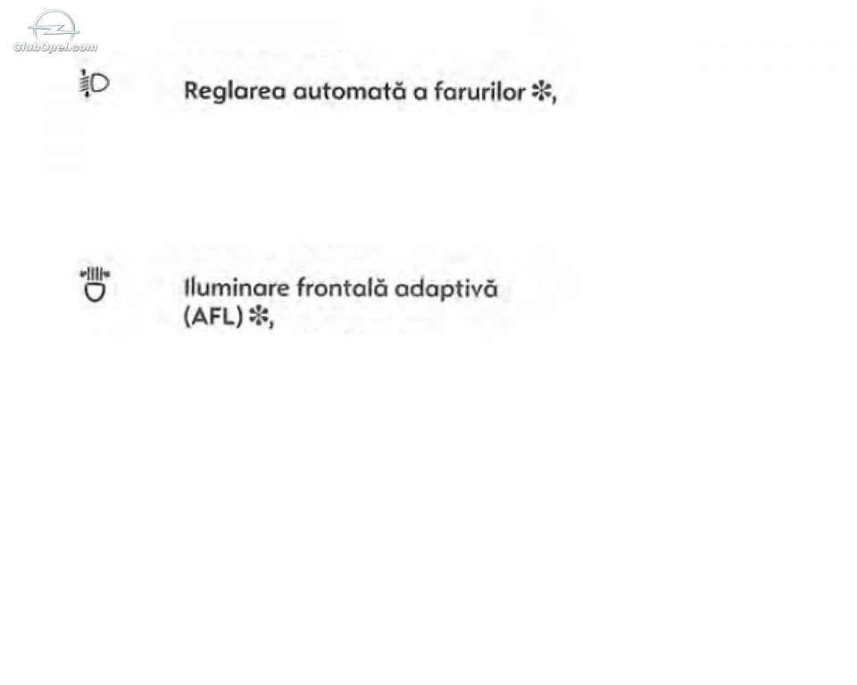

Pe bodul masinii mi se aprinde ledul de la reglarea automata a farurilor , nu si cel de iluminare frontala adaptiva. Vezi imaginea atasata.
Oricum am testat si cand pun contactul , becul din bord se stinge dar lumina de la far nu se misca absolut deloc , chiar daca masina e incarcata.

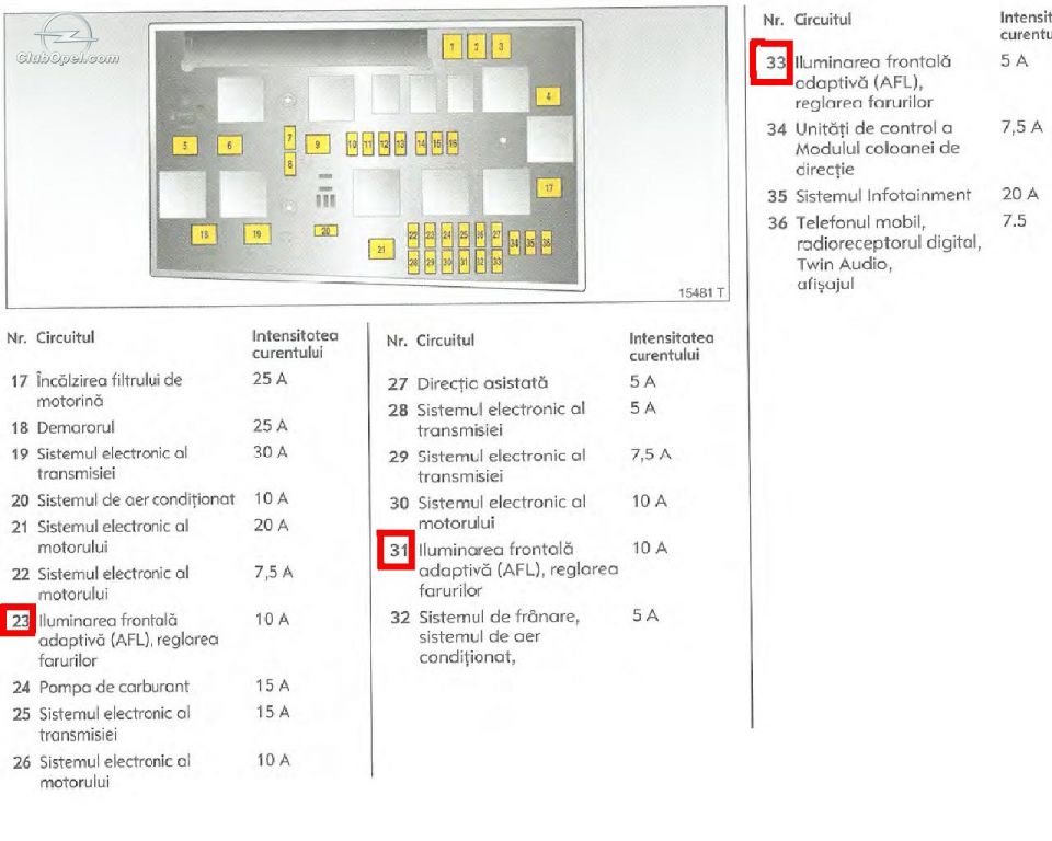

Am studiat manualul de utilizare al masinii si am constatat ca am toate sigurantele in panoul de siguranta aferente modulului AFL, ce inseamna asta ?

Ai perfecta dreptate Domnule Crisitan, dar de ce am sigurante in panoul de la motor pentru AFL , ca banuiesc ca nu le-au bagat nemtii acolo ca sa arate frumos , oare exista posibilitatea sa nu fie activate , or trebui activate cu tech 2 ?
am atasat pozele de mai sus care nu se vad bine , am incercuit sigurantele de AFL care sunt existente si la mine pe masina.

M-am uitat si eu acum la sigurante, le am pe toate 3 infipte in tablou si masina n-a avut niciodata AFL. prin urmare e posibil sa existe din fabrica pe mai multe echipari
