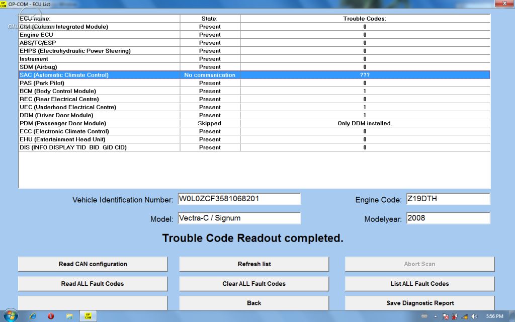

De cand am cumparat masina (sept. 2012) am observat ca acest modul SAC (Automatic Climate Control) nu poate fi citit de Op-Com. La fiecare citire a modulelor, imi apare mesajul "No Communication" si nicio eroare.
Am atasat o poza cu rezultatul, in caz ca e cineva care s-a mai lovit de aceasta situatie sau stie ce trebuie sa fac sa rezolv problema.
Multumesc anticipat celor care pot da o mana de ajutor!

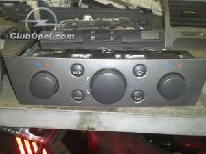

@cangri nu stiu unde e si cum arata Imi cer scuze, dar nici pe google nu apar decat saci de aspirator la search: "S.A.C modul".
In rest, daca e vorba de unitatea din poza, la mine e exact la fel.
@insignia le voi verifica azi amanuntit. Stii precis care din ele e responsabila?
@CristianTM masina are "DUAL-SIDE CLIMATRONIC". Ai vazut in poza ca a recunoscut modulul ECC-Prezent si nu a prezentat eroare...

Aici a fost doar o coincidenta! Daca merg si anulez erorile.... SAC ramane fara comunicare.
OP-com, cel putin -citez: CRETINUL- "china clone" PROVOACA erori masinii, de aceea ai vazut tu erori. Eu nu le observasem, stiind ca nu am niciuna
E cel mai probabil ca sa aiba dreptate CristianTM, pentru ca ECC este un inlocuitor al SAC, mai avansat. La mine ECC este recunoscut, activ si fara eroare.
SAC apare la masinile cu AC manual sau automat
ECC apare la climatronic , iar aici ma incadrez si eu

SAC nu este mai avansat, dimpotriva este sub ECC !
Ordinea este urmatoarea :
1. Fara A/C - am vazut una bucata din sute !
2. Numai cu A/C - nu apare la diagnoza ca si modul !
3. SAC = Semi Automatic Climate Control = Clima in trepte (este modulul SAC la diagnoza).
4. ECC = Electronic Climate Control = Clima automata (singura care afiseaza temperatura pe ecran, deci trebuie min GID sau CID pentru ea, apare ECC la diagnoza).

""SAC nu este mai avansat, dimpotriva este sub ECC !""
Concluzia mea a fost aceeasi, scuze pt inducere in eroare... probabil m-am exprimat gresit.
ECC fiind "ultima generatie de AC", il inlocuieste pe SAC...fiindu-i superior...
In final, totul este OK, din moment ce ECC este activ si fara erori, nu? SAC cred ca e standard....
