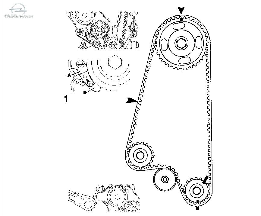

schema de schimbare curea distributie

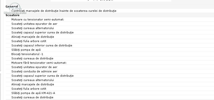

pai eu 1.8 am si am in teles ca pompa de apa are rol de intinzator,eu vreau sa fac aceasta operatie fiinca m-a lasat pompa de apa si se scurge tot lichidul..multumesc celor care au raspuns sper sa foloseasca si altor useri,ps super de ajutor schema ms mult,cum e cu asta tensionar automat si semiautomat,la ce se refera?sper sa nu se considere up!daca totusi da..o sa ocolesc sa poste in intervalul 24 de ore,scuzele mele

deci daca ai o nelamurire cu privire la distributia ta daca zici ca ai tipul de motor c 18 nz asta este schema la distributie iar pompa de apa sigur are si rol de intinzator daca crezi ca te ajuta cumva schema e ok sper sa te lamureasca dar din cate stiu eu la tipul asta de motor asa este distributia iar cureaua are 111 dinti succes
