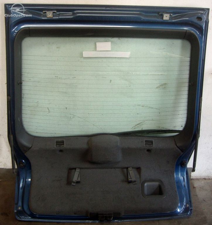

O preblema la care nu ii dau de cap, se ard circuitele de dezaburile de pe luneta, am patatit-o de 5-6 ori pana acuam, le-am refacut si sau ars iarasi, de fiecare data se ard in alt loc.
Un sfat util in depistarea problemei mi-ar fi de mare ajutor.

singuru lucru care le arde este tensiunea.deci ori pleaca curent mai mult din releu ori alternatorul incarca prea mult.mai se ard si alti consumatori becuri etc?

nu are cum sa plece mai mult curent din releu!acolo nu ai un contactor de limitare a curentului sau un disjunctor. singurul lucru care le arde este este o rezistenta mica intr-o latura de circuit unde curentul va fi mare.
singura problema din cauza careia ti se arde rezistenta este o imbatranire a circuitului (ani + razele soarelui),sau poate din greseala a fost zgariata cu ceva .De aceea tu o repari,iar ea cedeaza in alt loc unde este mai senzibila.Singura rezolavre af li alta rezistenta deci alt geam.

De zgariat sunt sigur ca nu le-am zgariat , posibil sa fie de la batranete momentam nu am decat o linie intrerupta, restul se tin bine sa vedem cum trec iarna asta si daca mai face figuri e musai sa schimb luneta.

daca poti incearca sa o refaci pe cea stricata.Daca se arde o linie creste curentul pe celelalte si le solicita mai mult astfel se vor arde mai repede

Am refacut-o azi am si probat-o, sa vedem cat o sa tina sa nu se arda in alt loc.

Salut, cum ai refacut traseul? Am si eu 2 liniute intrerupte.

Este de cumparat la magazinele de electronice ceva pasta speciala de refacere circuite este din pilitura de argint.
