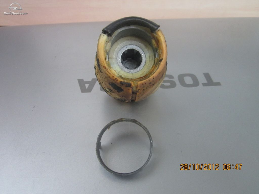

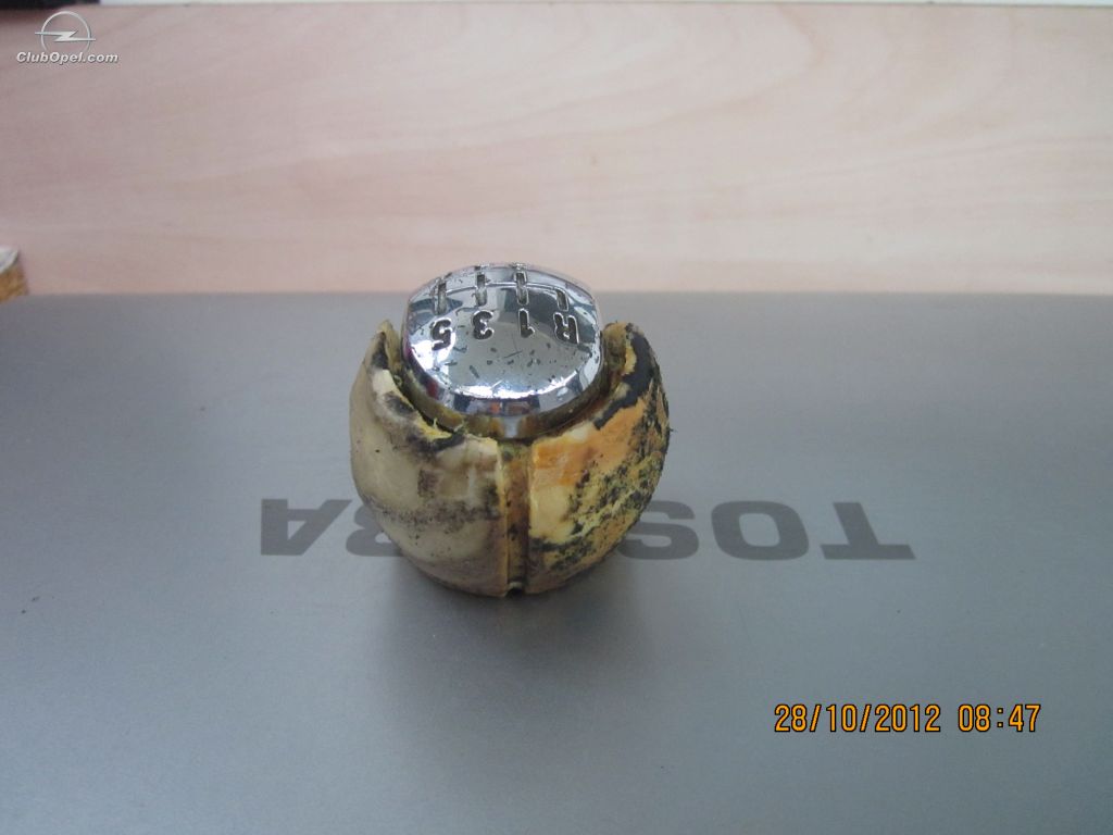

Mi-am schimbat nuca de la schimbator si m-am hotarat sa-mi reconditionez nuca veche si sa postez aceasta operatiune.
Nuca se demonteaza foarte simplu-
1-treci maneta in treapta 2 si tragi tare de nuca in sus (iese imediat)
in partea de jos este inel care are doua urechi laterale,tragi de inel in sus si iese.
cureti resturile de piele ca sa vezi bine piciorusele de pe partea cromata

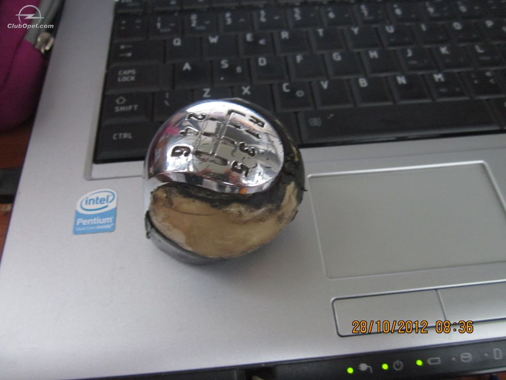

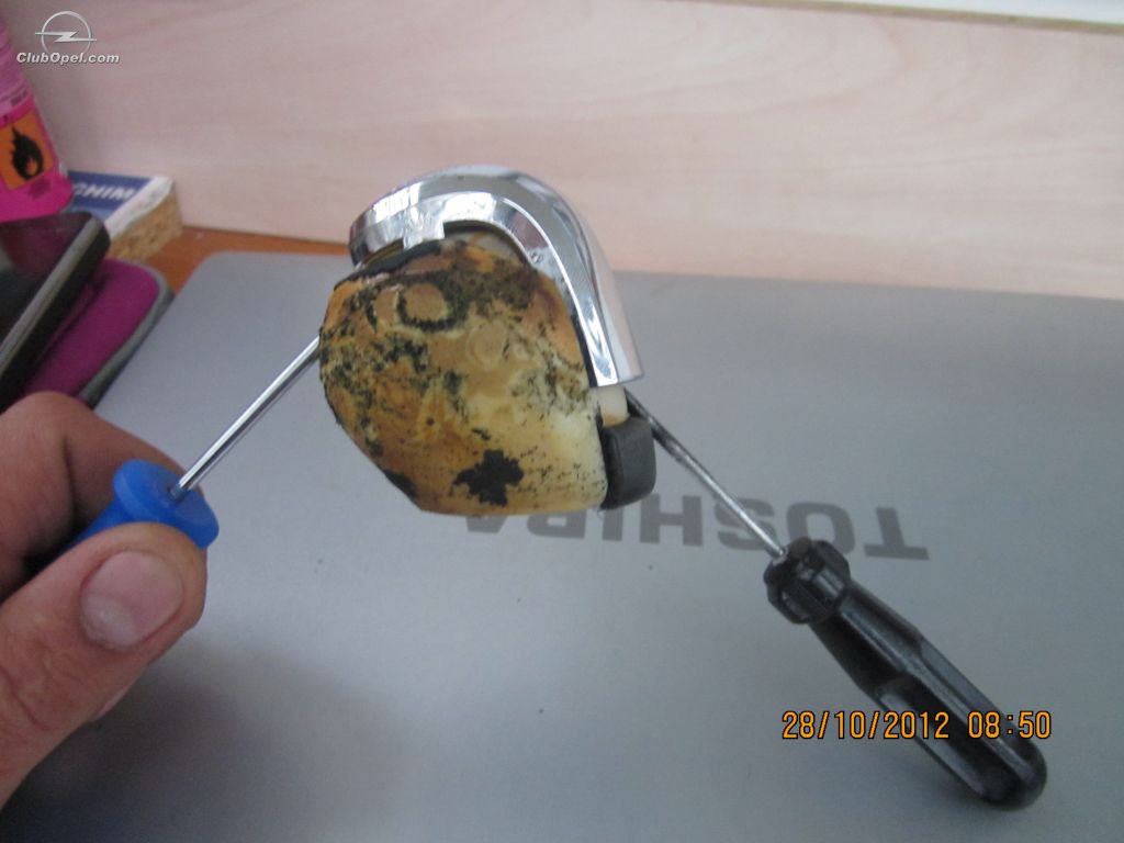

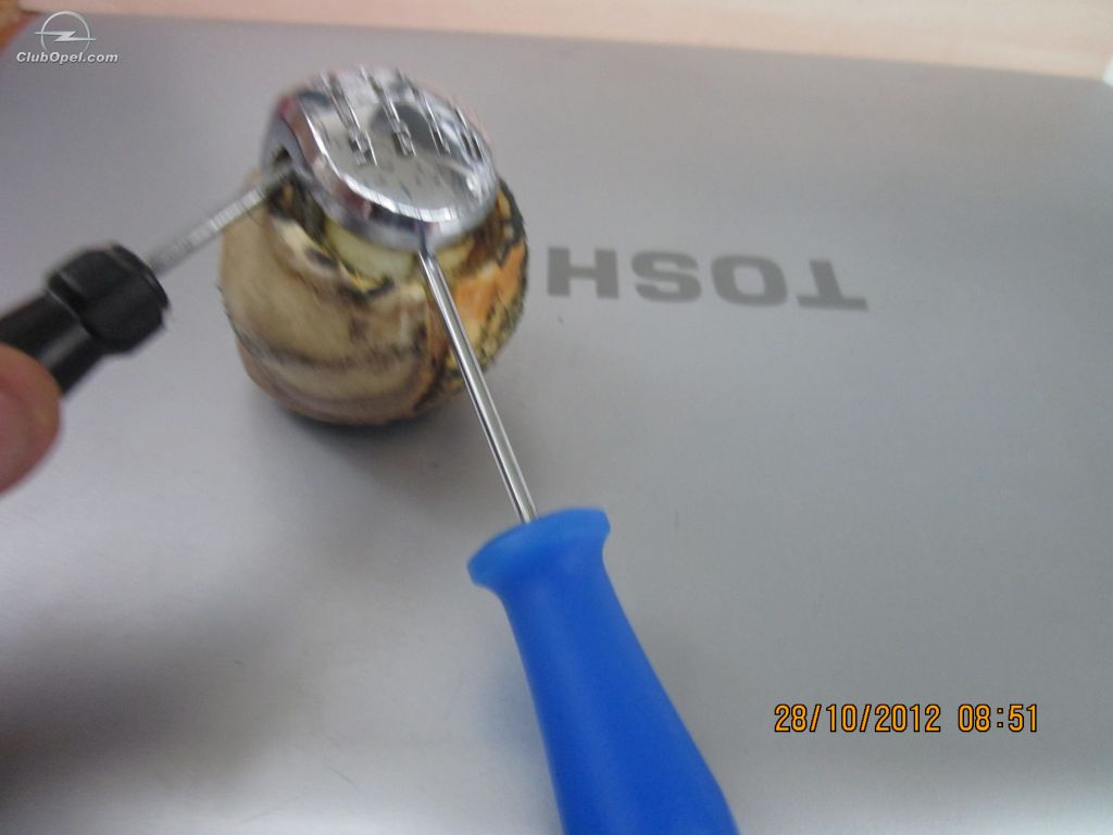

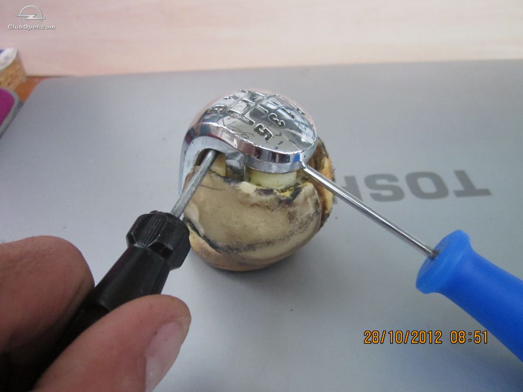

urmeaza partea cea mai naspa->demontarea partii cromate......
se folosesc doua surubelnite pe care le usor sub plasticul cromat.
ideal este ca surubelnita din fata sa fie ascutita (in cruce)si se introduce in diagonala pana ajunge pe partea metalica de sub ornament(mare atentie la cand impingi in sus cu suribelnitele sa o faci simultan cu ambele surubelnite (piciorusele sunt foarte lungi si au niste sigurante destul de mari)
si iese ornamentul :
in final iese cu cei 2cm.de picioruse Shocked
MARE ATENTIE nu este o operatiune pentru cei cu muschi Respect!

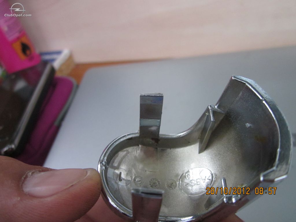

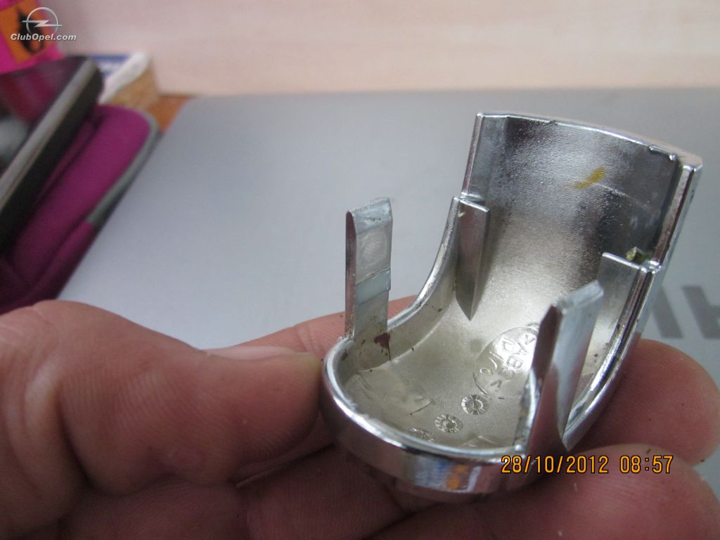

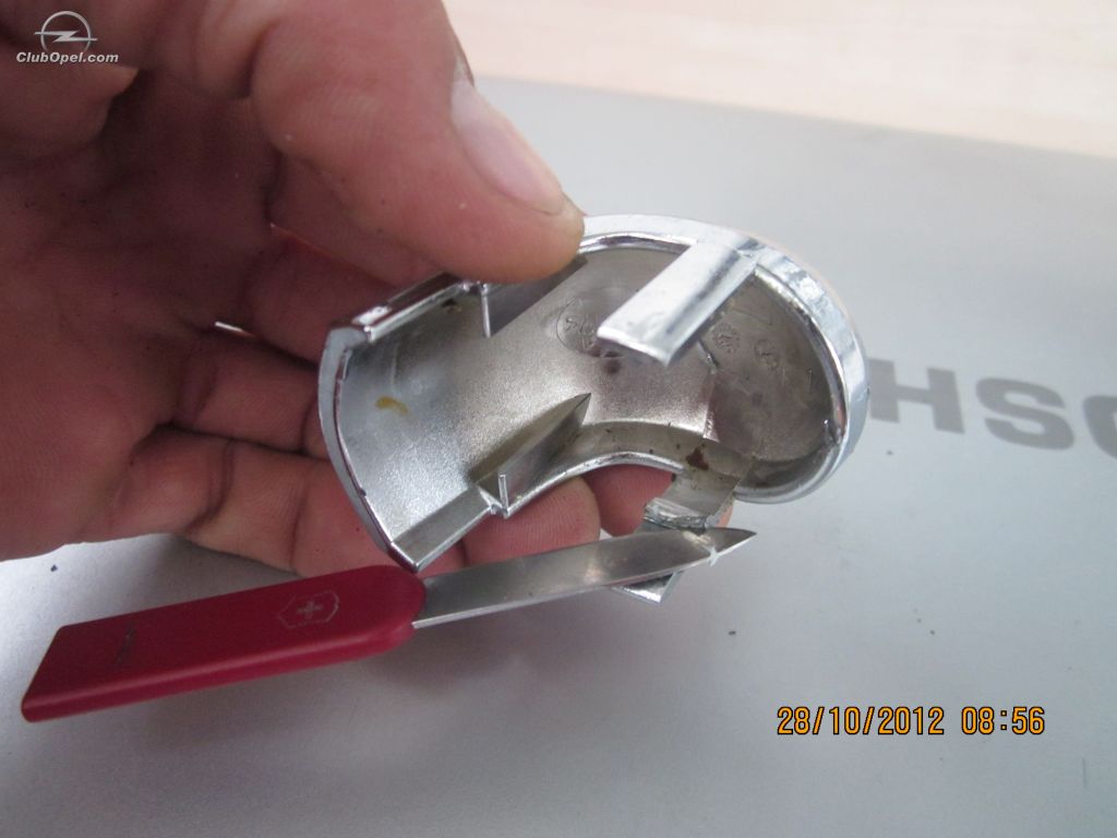

-partea cromata-o mica modificare,am taiat sigurantele ca sa fie mai usor de montat-demontat in caz ca va mai trebui sa intervin vreodata.
si inca una fara sugurante

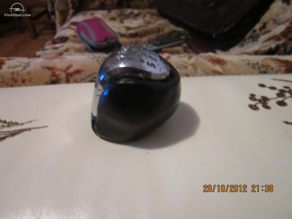

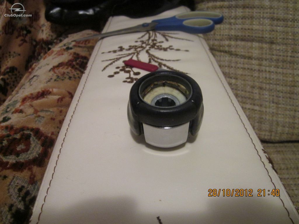

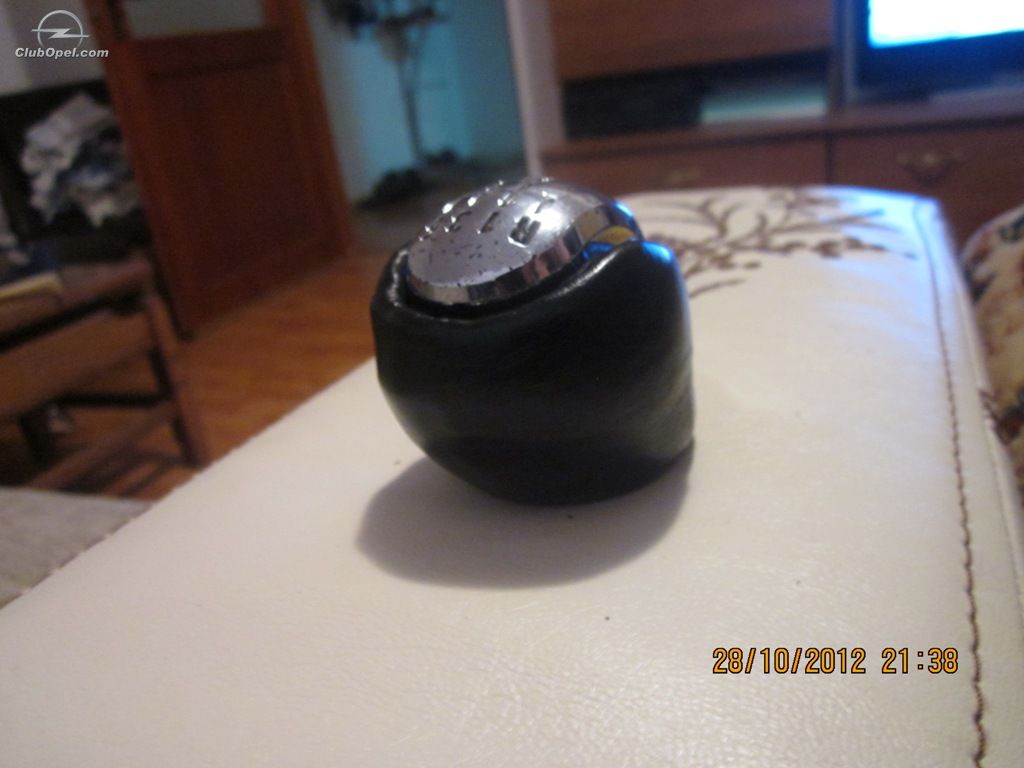

gata am rezolvat cu piele si nuca arata cam asa
nici macar nu am lipit-o
pe imargine este putin creata in poza dar acun s-a netezit si arata perfect
eu zic ca a iesit perfecta Very Happy
