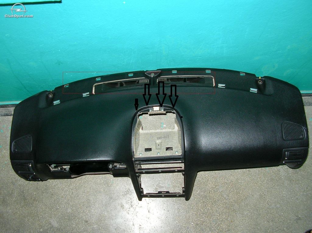

Detin un Opel Astra G hatchback 2002 1.6 16v(z16xe) de care pot spune ca sunt incantat!
Problema mea: ce ma supara in ultimul timp este un trepidat (care la un moment dat este foarte suparator) care vine de sub grila de unde vine aerul pentru dezaburirea parbrizului.
Va rog frumos sa imi spuneti daca ati mai intalnit acest fenomen, si daca l-ati rezolvat cum ati procedat.
Am sa atasez o poza sa va arat zona de unde cred eu ca vin acele trepidatii.
Esential am crezut ca este grilajul care vine acolo (acela negru de plastic),l-am dat jos dar acelasi trepidat...
Va multumesc mult de tot si astept sfaturile voastre!

dai jos grila aia speli super bine apoi dai cu ceva siliconic..o sa se stranga praf dar alta solutie nu stiu...
mai poate fi daca ai schimbat parbrizul sa atinga bordul (are o buza indoita acolo) si sa se auda ciudat. incearca tot cu spray siliconic apoi stergi de jur imprejur sa nu ramana pe geam. poate sa dispara

Posibil ca in zina aceasta unde se inbina plansa de bord cu consola centrala sa mai sartaie...
La inbinare, consola centrala are o banda de carpa, sa zic asa, ce ar trebui sa fie lipita pe marginea consolei in partea de sus! Daca nu este asa s-a dezlipit si trebuie lipita 😉 , altfel freaca si in acelasi timp scartaie... de acolo poate proveni sunetul...
In cazul in care e la grila...cu rabdare si cu grija cred ca ai putea sa faci aceeasi operatiune si la imbinare sa pui asemeni cum e la consola centrala(tocmai de ceea ce iti vorbeam)

Nu stiu daca am inteles bine dar la mine trepidatia venea de la grila dezaburiri parbrizului si anume in partea stanga nu mai statea fixaprobabil se rupsese ceva habar nu ma dar am rezolvat cu o bucata de servetel am intepenit-o dedesubtu parti unde credeam eu ca se misca si asa am scapat de trepidatia enervanta.Sper sa-ti fie de ajutor sfatu meu.
P.S: Incearca cu mana prin miscarea grilei vezi unde are joc mai mare pentruca de acolo vine trepidatia si intepeneste-o cum am zis
