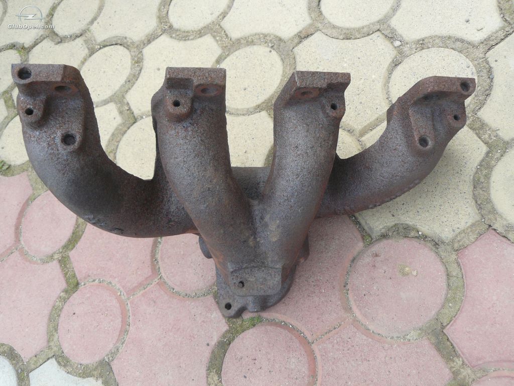

am nevoie de o galerie evacuare frontera 2,2 i motor x22xe, cine ma poate ajuta cu o informatie?

Incearca pe la dezmembrari. Pe motoarele X22XE sunt doua tipuri de galerii: unele simple si cele cu injectie de aer (mai are doua orificii in plus). Daca masina are turbina aceea electrica iti trebuie galeria cu cele doua orificii; daca nu, merg amandoua.

asa ceva imi trebuie

E normala, fara orificiile suplimentare.

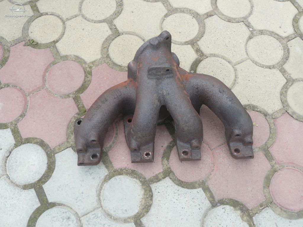

stelea, sa inteleg ca merge si tipul asta de galerie?

Aia e de C20NE ... nu stiu sigur daca se potiveste.
