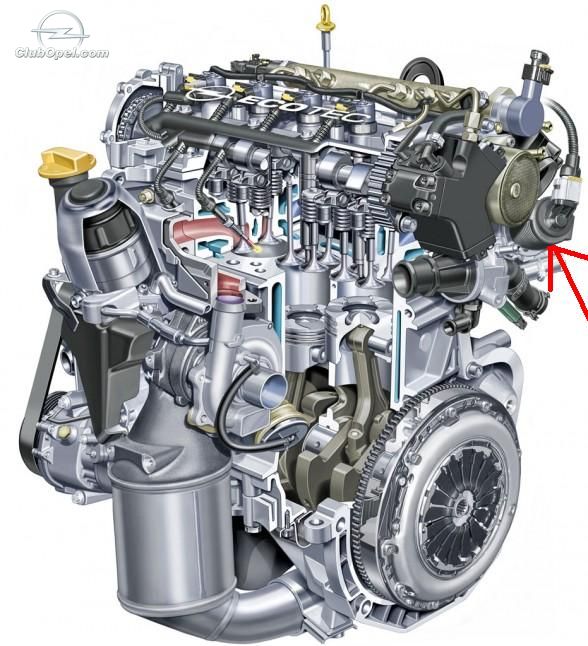

ati verificat si curatit supapa EGR , debitmetrul de aer, si filtrul de motorina?

supapa EGR ,nu stiu care este.

@emil_opel
asa arata EGR b=https://www.clubopel.com/8080/uploads/2010-07/45349_tbsgpc5.jpg][/imglb]
SI IN ACEASTA ZONA IL GASESTI
