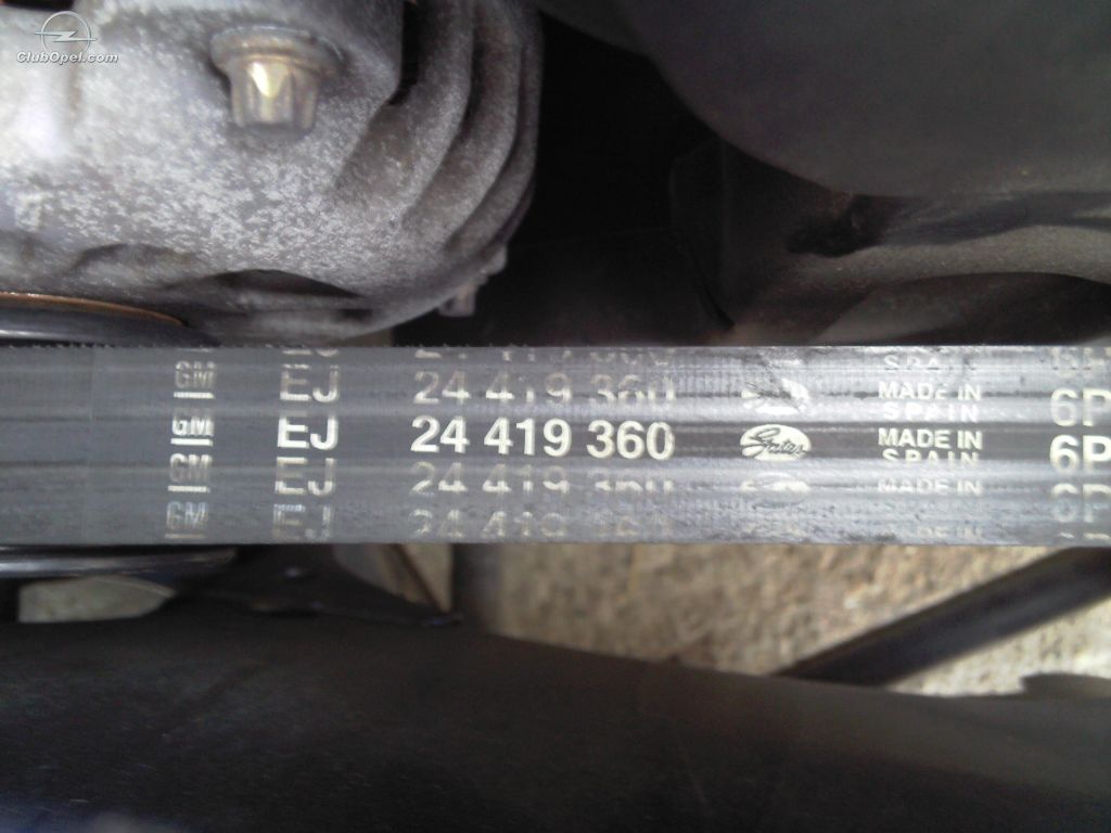

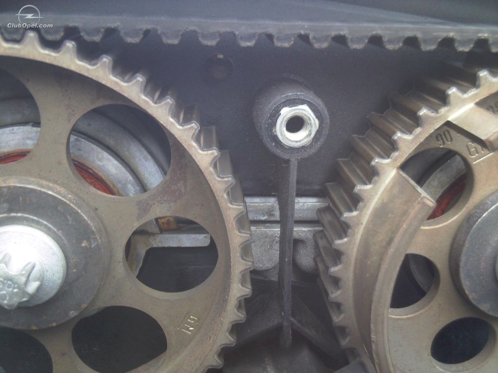

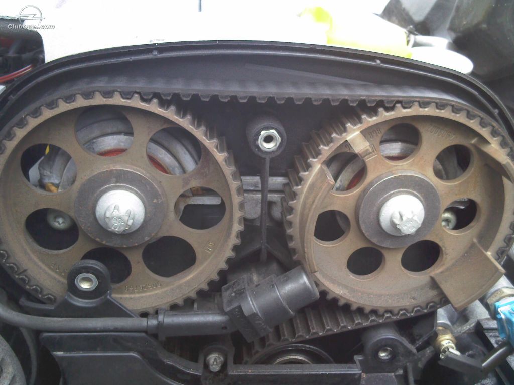

salut. am achizitionat acum un opel tigra si nu stiu ce sa fac cu distributia sa o schimb sau nu.
am desfacut capacul de la distributie si totul este ok, pe curea se mai vede si scrisul[i[imglb=https://www.clubopel.com/8080/uploads/2010-11/13898_qulikktb.jpg]mg]https://www.clubopel.com/8080/uploads/2010-11/13898_ww1ygqkb3_th.jpg[/img][/imglb]
cum trebuie sa arate o curea de distributie uzata?

cum imi dau seama daca mai merge si cit?

exista o limita max de km parcursi ,adica 60.000 ,pina a ajunge la aceasta limita cureaua se verifica periodic sa nu fie crapata ,ate desprinse sau intinderea ei pe role

la cumpararea unui autovehicul este bine sa se schimbe distributia pentru a nu avea surprize, mai ales daca este luata de la un necunoscut
