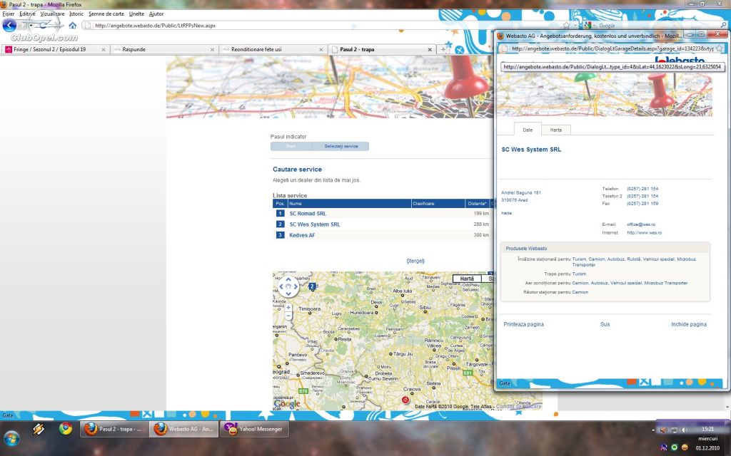

man apar pe site-ul webasto ca service ce monteaza trape pe autoturisme.. nu am vrut nicidecum sa fac misto cu "umorul meu oltenesc"
uite o poza cu ce am vazut eu
