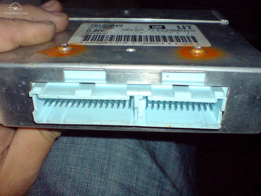

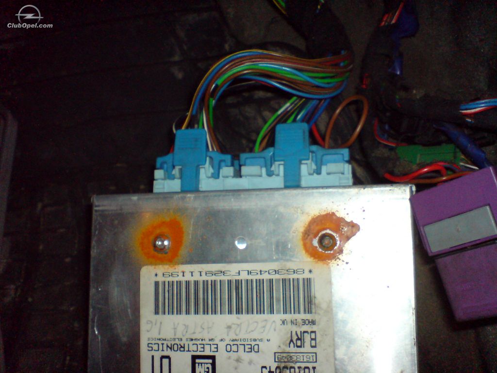

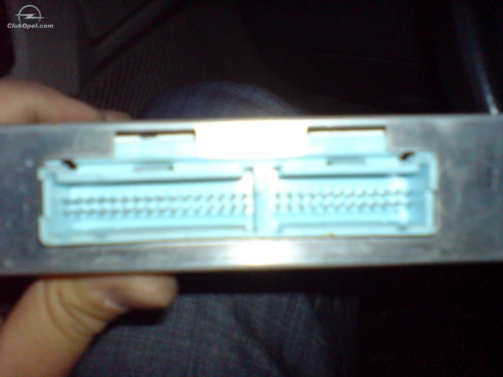

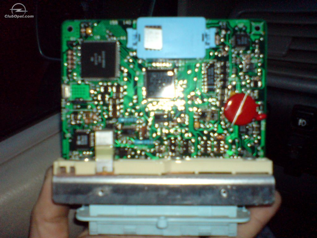

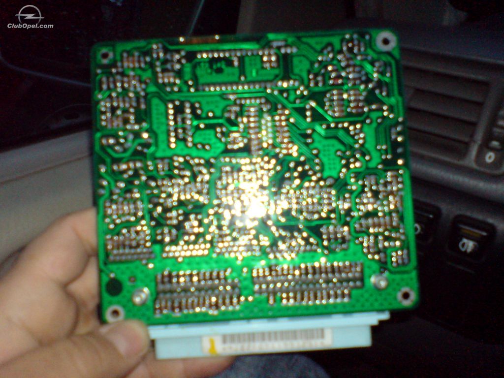

Nu gasesc pinul c2 pe ecu asa ca va rog sa ma ajutati.Am facut si cateva poze:

Alte precizari:(date luate din autodata,sper sa fie bune!)
-sunt nu mai putin de 5 fire de culoare verde care ies din ecu
unul la sonda lambda,unul la map sensor,unul la turometru si 2 la iac sensor.
Banuiesc ca singurul lucru pe care-l pot face este sa verific fiecare fir in parte pana ce ajung la cel in cauza.
Ajuta-te singur este zicala ce mi se potriveste cel mai bine.
ce sa zic,imi doresc succes 😃,😉 .
