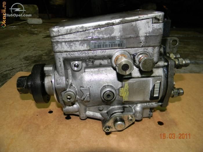

Am codul pompei de injectie 04701098002 ( primul cod trecut pe pompa de injectie) si am gasit o pompa de injectie cu primul cod 0470504002 ( difera cifrele din interiorul codului, dar si cel de al doilea cod existent pe pompa chiar sub sigla firmei " BOSH" este total diferit) care provinte dupa acelasi tip de motor - xdtl 2.0 diesel, acelasi an de fabricatie, dar am aflat ca NU O POT PUNE PE MOTOR, NU SE POTRIVESC .
Nu exista nici o solutie in acest sens?
Chiar nu se potrivesc?

Multumesc Marius, o sa te sun luni sau marti sa ne intalnim personal sa te uiti un pic la codul pompei (desi l-am tot verificat, iar locatia codului o stiu).
Mai am o serie de intrebari pentru tine, dar ca sa nu fac off-topic si sa nu deranjam si ceilalti membri, o sa ma abtin pana la intalnirea noastra.
Din pacate nu pot trage decat o singura concluzie : OLANDEZUL (fostul proprietar, masina fiind adusa de mine si luata direct de la proprietar ) SA FI SCHIMBAT ANTERIOR POMPA ORIGINALA.
Iata cateva informatii despre masina si am sa pun si o poza cu o pompa identica cu a mea.
Motor X20DTL OPEL VECTRA B - 1997 DIESEL
CILLINDRE 1995 - 60 KW
No Identificare WOLOOOO36V1688152
Coduri exisenta pe pompa ( in locatia indicata de Marius)
34118 ........................ 032417
04701098002
011 BOSH
90501098002
761
Made in Germany
04701098002
011 BOSH
90501098002
761
Made in Germany

[editat] a scris:pe din X20DTL,an 1996-1997 s-au pus pompe avand codul 0 470 504 002 si 0 470 504 003.
pompa cu 002 are calculatorul diferit de cea cu 003, prin forma sa lunguiata ce acopera toata partea superioara a pompei.
atasez o poza cu locatia codului pompei sa nu mai existe neclaritati.
Ai avut mare dreptate Marius, in legatura cu codul pompei.
