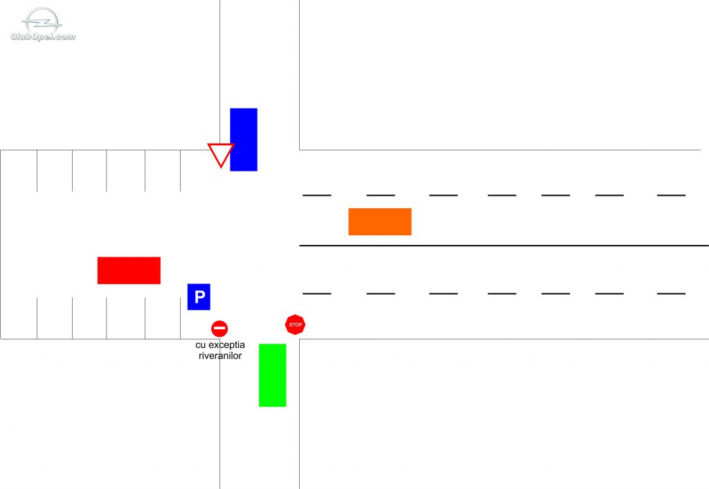

M-am gandit sa fac un asemenea topic, unde lumea poate adresa intrebari privitoare la unele intersectii, zone, unde indicatoarele si/sau marcajele nu prea ne ajuta pe deplin
Problema mea este urmatoarea:
Se da intersectia de mai jos:
1) Autoturismul verde, daca se intersecteaza cu autoturismul albastru, are prioritate?
2) Autoturismul verde, la iesirea de pe acel drum, trebuie sa acorde prioritate celui rosu?
3) Autoturismul rosu, daca vrea sa faca dreapta, iar cel portocaliu stanga, are prioritate?
Eu vad in felul urmator problema:
1) Da, prioritate de dreapta.
2) Nu stiu, autoturismul rosu iese din parcare, insa autoturismul verde are stop...
3) Nu stiu, aceeasi problema, iesirea din parcare...

Pai cam asta e ideea si la mine, e zona de iesire din zona in care locuiesc si ne cam uitam stramb unii la altii, ca nu prea ne descurcam care cum sa acordam.

Parerea mea e ca autoturismul rosu ar trebui sa fie ultimul care se urneste de pe loc, fiind in parcare.

Salut ,parerea mea in privinta schitei: In primul rand,auto portocaliu are prioritate fata de toti pt ca circula pe un drum prioritar,apoi...1)Nu inteleg ce vrei sa spui prin "se intersecteaza",vad ca ambii conducatori merg drept 2)NU !auto verde are STOP dar cel rosu se pune in miscare,cel verde fiind deja in trafic,vehiculele care ies din parcari,garaje,curti trebuie sa cedeze prioritatea vehiculelor inscrise in trafic,iar cel verde este inscris in trafic. 3)NU,subscriu,pe langa faptul ca auto portocaliu se afla pe un drum prioritar,mai este si inscris in trafic,iar cel rosu urmeaza sa se inscrie,deci trebuie sa cedeze trecerea. Sper ca am fost de ajutor !

Indiferent de directia de mers, ordinea este: portocaliu, albastru, verde rosu. Ar fi fost ceva mai descurcata situatia daca albastru si verde aveau acelasi tip de indicator.

Schita este incompleta, pentru ca nu sunt figurate/precizate directiile de mers pentru fiecare culoare in parte.

@babuliu, nu este ideea ca nu stiu ordinea de trecere intr-o intersectie, este problematica pozitionarea parcarii respective in continuarea drumului prioritar. Nu vad de ce, daca avem intrebari privitoare la unele situatii sa ne fie rusine sa le adresam, nu toata lumea e perfecta.
Albastru se intersecteaza cu autoturismul verde daca face stanga. Mi se pare normal sa acorde prioritate, iar cel rosu, normal este ultimul care trece. Asta in teorie, in practica insa, au fost putine datile in care autoturismul rosu mi-a acordat prioritate.

1 NU.
2 NU.
3 NU.
Simplu ca buna ziua!

Eu nu as zice ca parcarea este in continuarea drumului prioritar. Un drum cu prioritate traverseaza intersectia. Nu are cum sa se opreasca intro intersectie. Deci drumul cu prioritate o ia ori spre stanga ori spre dreapta, dar atunci nu se justifica semnele stop si respectiv cedeaza. Question Sigur sunt acele semne acolo?

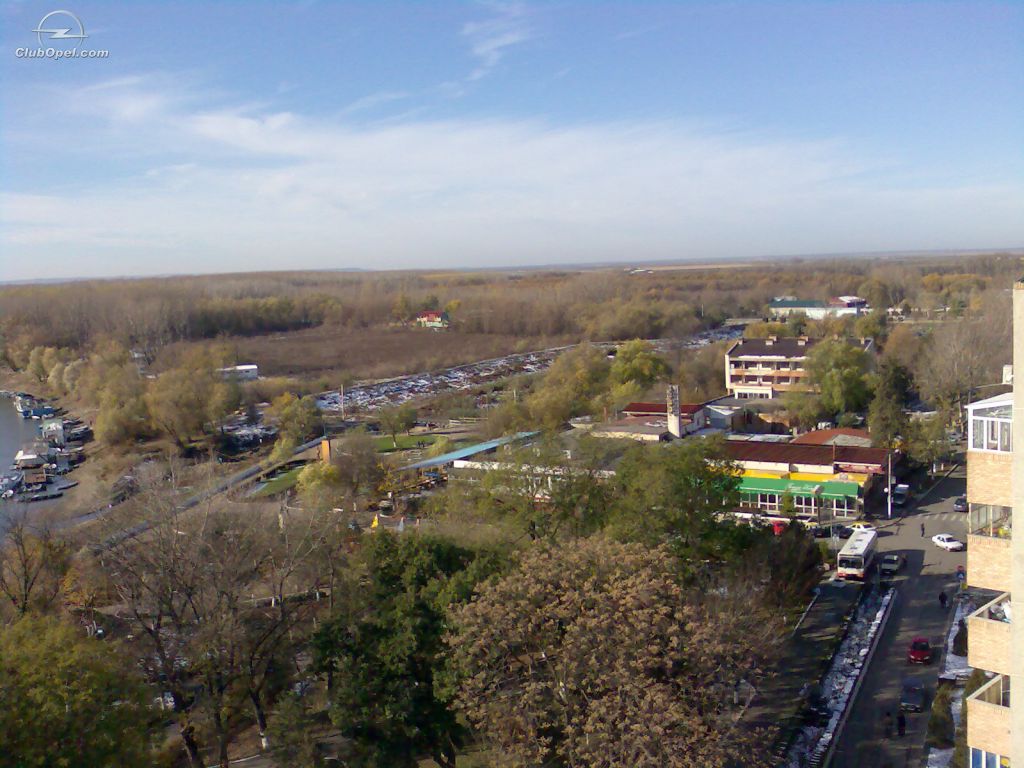

@danywhy - scuze, nu, parcarea porneste exact din intersectie, semnalizata cu semn de parcare.
Am gasit o poza. Vederea este din partea din care vine masina verde. In poza vedeti taxiurile. De acolo incepe parcarea. Pare ca drumul se continua in parc, dar se infunda, este un gardulet cu acces numai pentru pietoni care nu se observa de pomi.
