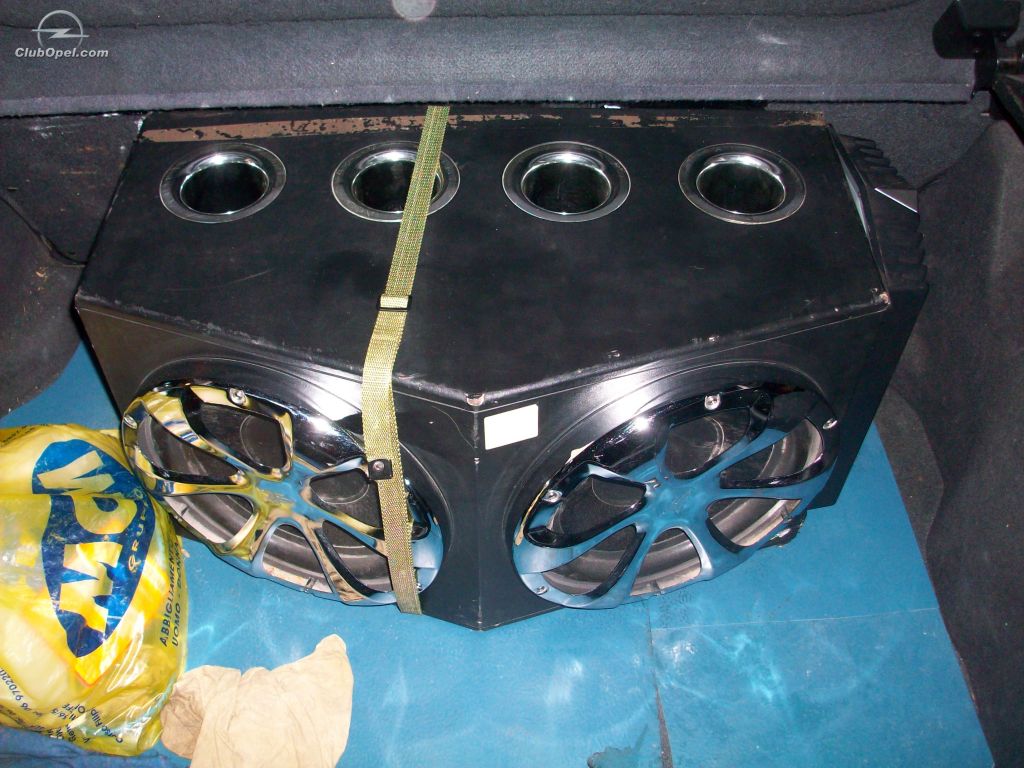

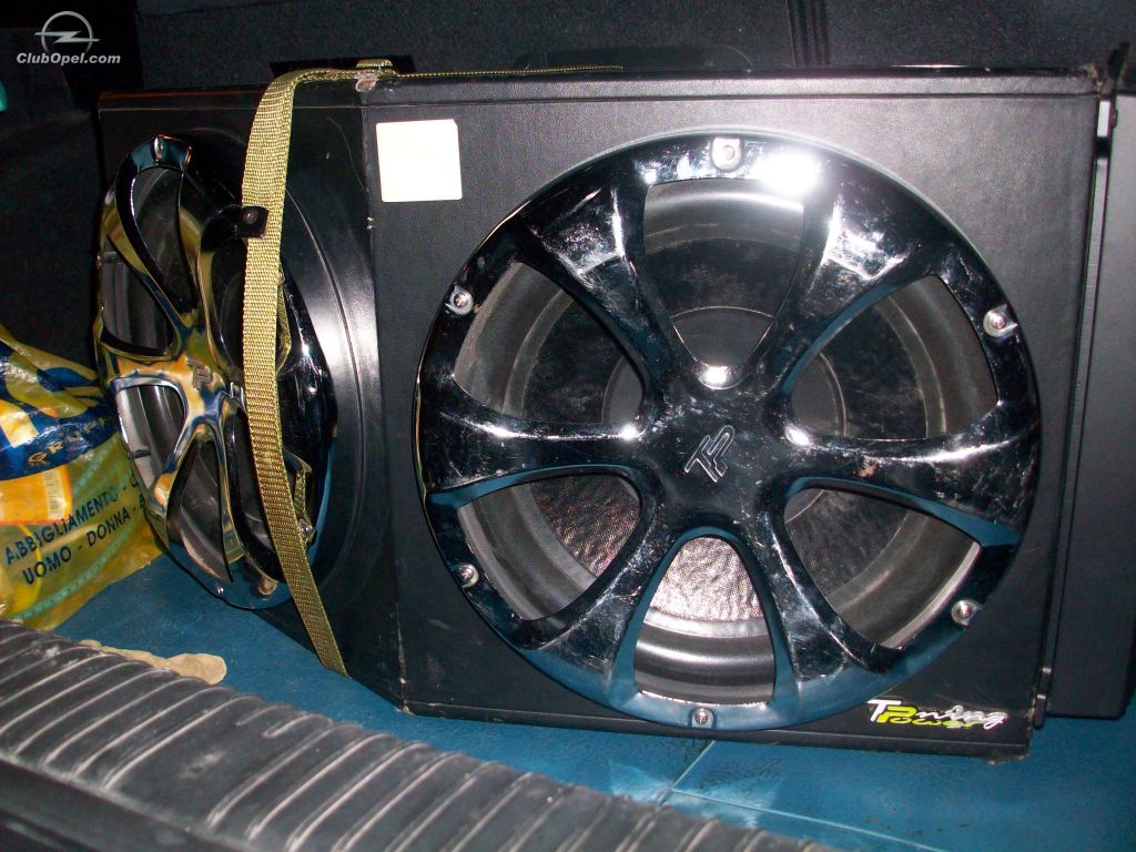

Salutare! De curand ma confrunt cu o problema cara ma pune in dificultate pe timp de noapte si anume : am montat un amplificator de 600w cu subwoofer la fel de 600w. Ce pot face ca sa nu mai fie deranjata lumina farurilor si nu numai din cauza basului la volum mai inalt? Daca sa mai confruntat cineva cu aceeasi problema accept cu placere orice sfat!

Nu cred ca asta ar fii rezolvarea pentru ca am fost la un magazin cu specific electronic si mi sa zis sa pun masa de la amplificator la fel de groasa ca si alimentarea ( am facut si asta dar nici un rezultat), aaa am uitat sa-ti zic ca aveau si aceste tuburi " 1 Farad" care costau in jur de 150E asa ca m-am lasat la mana mea.

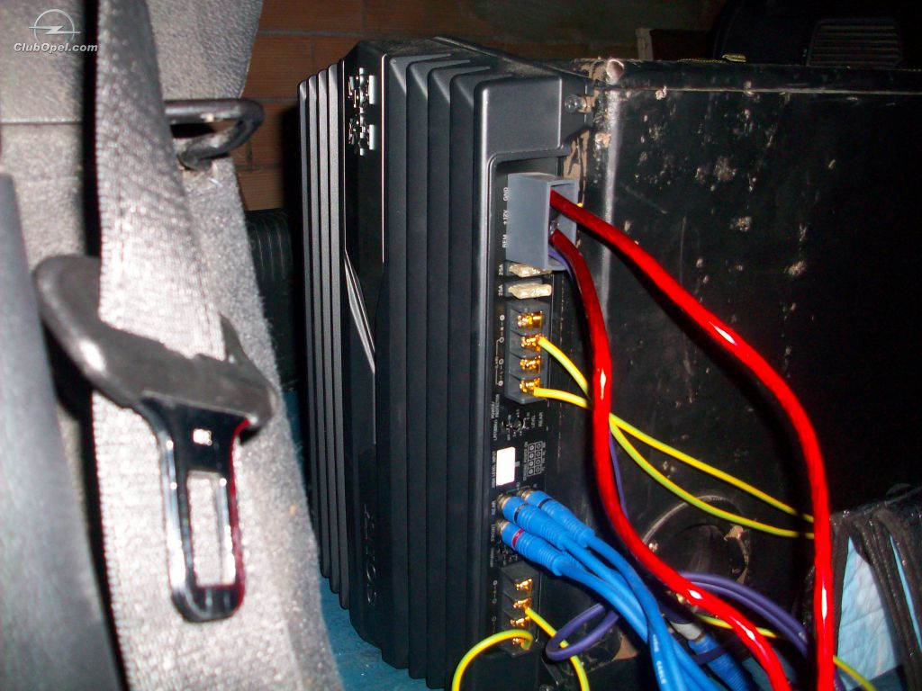

problema e din cauza subdimensionarii cablurilor de curent..
Ampliful are real 4x60~4 ohm...si 2x140rms in punte....ti-ar trebui cabluri awg4 (20 mm) atat plusul cat si minusul trebuie sa aibe acceasi sectiune.
Ca idee , cu o baterie stock de 65 a +cabluri de 25 mm + big3 am 600 rms pe masina fara nici un bec sa palpaie si bineinteles fara condensator.

Sincer nu stiu de cat sunt cablurile mele , stiu doar ca am celasi fel de cablu si la alimentare si la masa. Imi spui te rog ce parere ai despre cabluri daca iti dai seama din poze de cati MM sunt si daca sunt OK cele pe care le am pentru ca pe cablu nu este trecut diametru. Mersi!

Daca bateria e buna nu are de ce sa palpaie farurile mai ales ca statia ta debiteaza 140W RMS pe un canal sau 240W RMS pe 4 canale. Eu pe statie de 180W RMS n-am problema asta, cablurile sunt de 8mm^2 si bateria are 2 ani.
Concluzia mea, baterie veche.
LE: Din cate vad conectorii din stanga nu se leaga in punte iar tu asa ai facut. In manual nu exista 2x punte ci doar L+R + SW Punte sau L + R x 2(4ohm) deci 3/4 canale.
Vezi ca si pe statie e desenat unde se leaga in punte.
