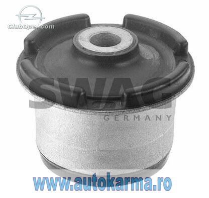

esti sigur ca este punte? daca este tot cu brate(si cred ca asa este), atunci bucsele vinovate sunt acestea:

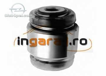

bucsi oscilante cumva? cele de pe fuzeta?

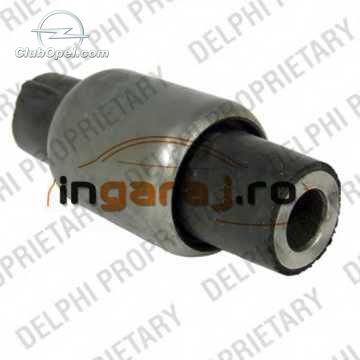

Daca te referi la unghiul de cadere, singurele bucsi pe care le poti schimba sunt bucsile tendon si bucsile fuzeta, dar nu cred ca va influenta prea mult valoarea unghiului (cel putin mie asa mi s-a spus).

acea bucsa mai groasa din poza de sus trebe schimbata ai doua bucse de schimbat una sus si una jos bafta.
