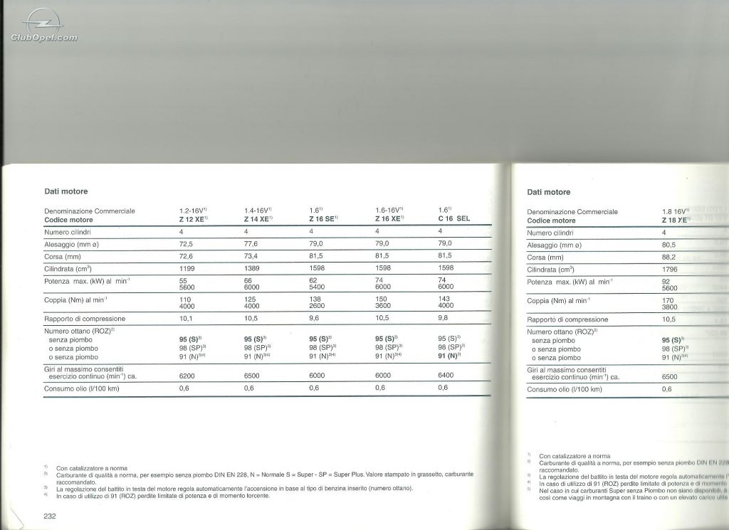

va salut.am tot cautat dar nu am gasit probleme cu consum de ulei pentru opel astra coupe.(z20let)am consultat cartea tehnica a masinii si nu prea inteleg ce au vrut sa zica la Consum Ulei (0.6 l/100 km)
masina este motor 2.0turbo , 120.000 km , i-am pus ulei Castrol Magnatec 5w40 FullSintetic.Ma gandesc ca nu i-am pus bine nici uleiul.e prea subtire.Imi cam consuma ulei si nu stiu care e limita admisa de producator...sa stiu daca sa ma ingrijorez sau nu.

Da, e normal in cartea tehnica masini...0,6l/100 sau parca la 1000km. La un X16xel imi consuma 1l/1200-1500km, daca o frigeam peste 100 km/ora.
Au cei de la opel ceva probleme la motoarele cu 2 axe cu came...dar nu toate. Depinde si cum ai fost de intretinute. Din cate auzeam nemtii faceau revizii la uleiuri acu ceva vreme la Opel la 20000 - 30000km. Apareau depuneri in partile mobile si nu mai puteau fi etansate de semeringuri.
Ce consum ai de spui ca te ingrijoreaza?
