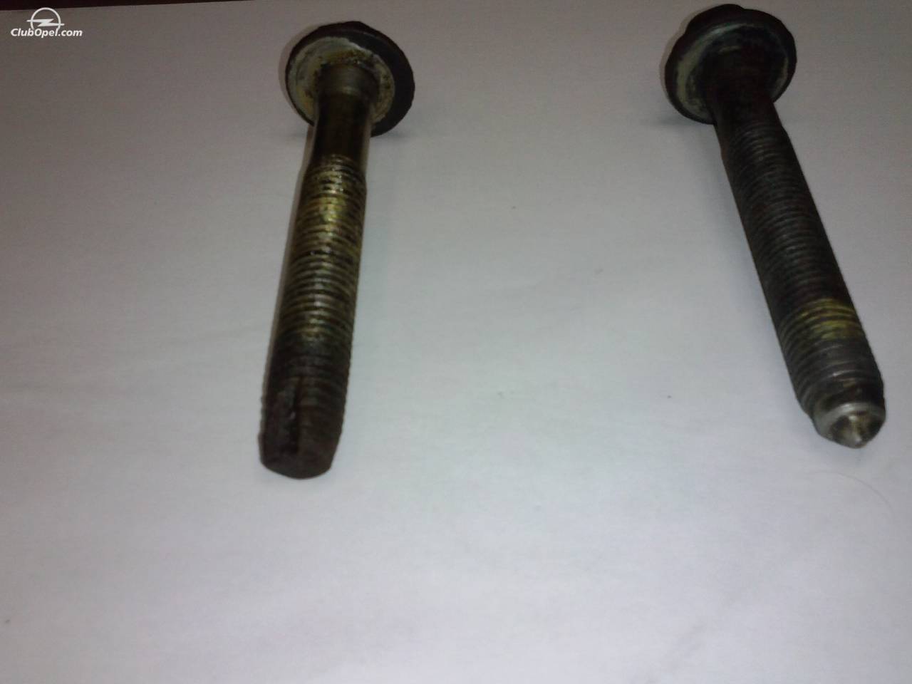

Am dat jos bratul de pe fata la Opel Astra F si nu mai stiu exact care surub vine la care bucsa ...ca sunt diferite la capat.
Atasez o imagine poate stie cineva si ma salveaza !

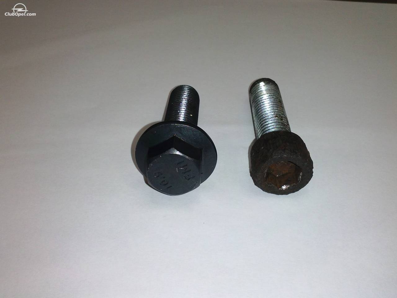

Si totodata vreau sa intreb daca pot sa schimb suruburile care tine etrierii de portfuzeta atasez si aici poza, cei vechi sunt foarte ruginiti la cap si s-au ovalizat in interior:

Acu 2 saptamani am umblat si eu la suruburile alea si la mine ala cu taietura era in partea din fata a masini in lonjeron iar celalalt in spate.
Daca se potriveste filetul atentie mare sa aiba acelasi pas atunci nu vad nici o problema.

Surubul ptr cheiea de 16 este in fata si 18 al doi-lea, unde este bucsa mare brat.

Eu am strans ambele suruburi cu o tubulara de 16 nu stiu de unde a aparut 18 la tine la mine ambele erau identice diferenta fiind o taietura in varf la surubul din fata.

Din fabrica..., daca amandoua au aceeasi lungime bagale cum vrei, daca nu cel mai lung in spate sau cel cu taietura in spate.
La bucsa din spate surubul are o protectie metalice subtire ( bucsa).
