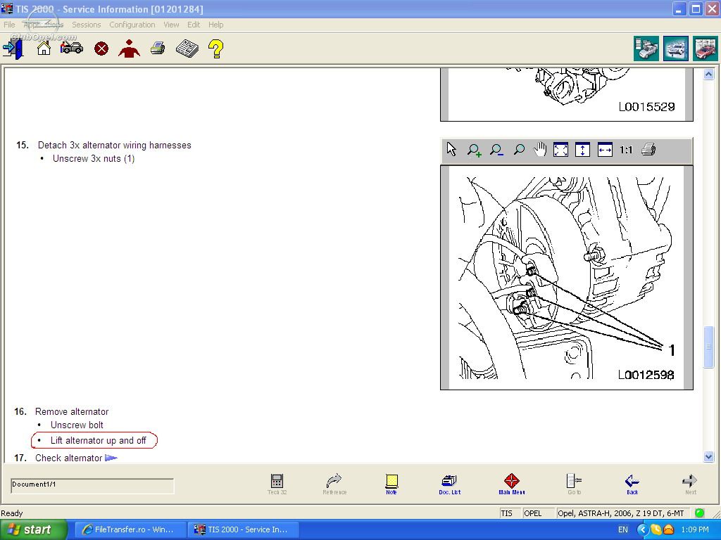

Alternatorul trebuie ridicat in sus, pentru a putea fi scos. Pentru asta demontezi filtrul de motorina si plasticul de sub parbriz pentru a avea loc.

aia e ca sa l scoti dupa pozitie vad eu in poza.... deci pana nu scot filtru nu are cum .... o pzoa cu filtru se poate, e un cilindru ? ....

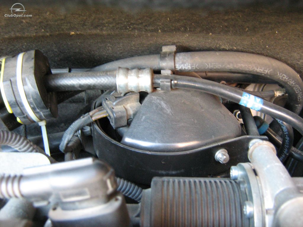

Da, e un fel de cilindru intr-o carcasa de metal. Dupã ce desfaci mufele impingi energic de jos in sus: carcasa cilindricã se miºcã pe 2 sine in interiorul suportului metalic.

Desfaci mufele ( cea de sus si cea de jos ), inlaturi capacul de metal, desfaci cele doua conducte ( cu o surubelnita micã impingi clipsurile de plastic de pe cele doua pãrti ) dupa care tragi in sus de carcasã ºi iese din suportul metalic. Apoi poti demonta ºi suportul metalic pentru a avea loc sã scoti alternatorul. Succes.

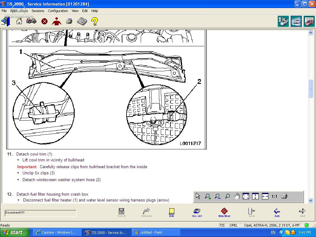

mersi a mers ..... dar suportul ca sa l dau trebuie sa umblu la masca de la stergatoare .... sau cum se da jos? Am vazut ca are 2 nipluri in partea interioara ... deci banueisc ca trebuie sa ajung pe dedesubt

Ti-am scris intr-un post anterior ca trebuie sa indepartezi plasticul ( grilajul ) de sub parbriz. Pentru asta demontezi stergatoarele , si mai ai 5 clipsuri de plastic pe care le desfaci cu grija..sa nu se rupa. Inainte de a indeparta grilajul scoti furtunul de la diuzele spalatorului de parbriz.
