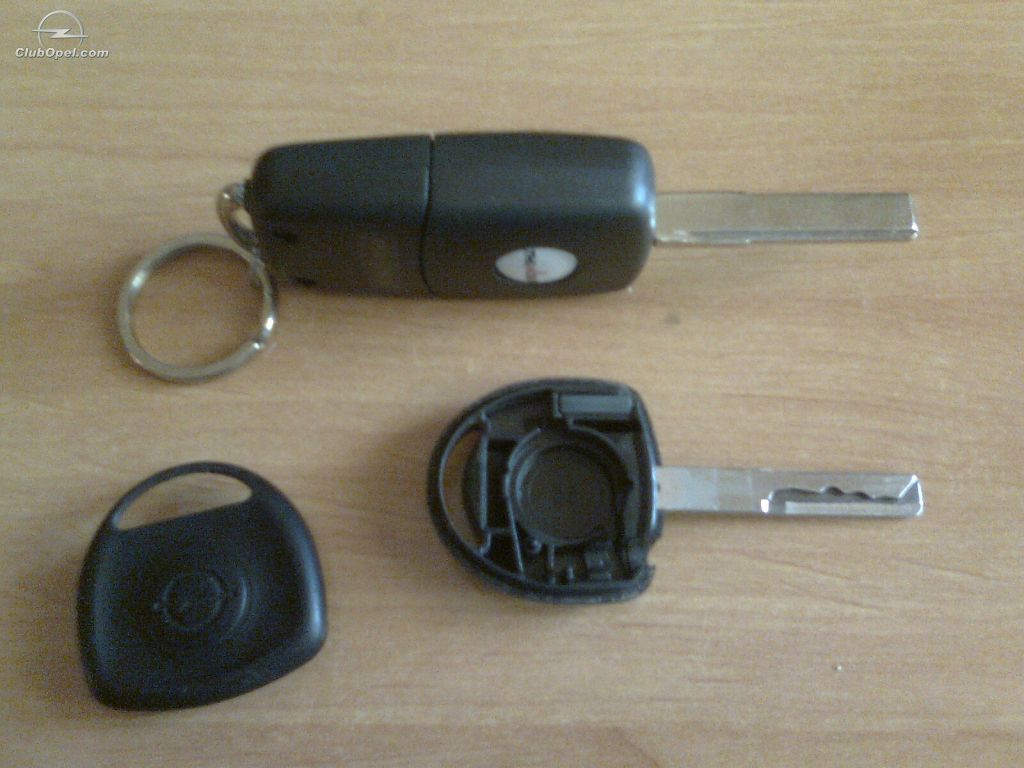

Am un opel vectra B din 96' X16SZR si in urma faptului ca centralizata s-a ars am montat una noua cu cheie briceag in speranta ca pot
adapta vechea lama a cheii pe cheia briceag sau ca o pot modifica pe cea bruta.
Surpriza mea a fost ca dupa ce am montat centralizata nu am gasit pe nimeni in Iasi sa ma poata ajuta cu lama toti spunandu-mi ca la modelul asta de vectra nu se poate...ba ca lama e prea scurta...ba sa gasesc pe cineva sa imi alameasca lama originala sa o lungeasca cu 1 cm...nu mai stiu ce sa mai cred.
Poate ma puteti ajuta cu un sfat pentru ca nu cred ca sunt singurul caruia ii plac cheile birceag 😃...si e cam mare ca sa o port ca breloc 😊
Am atasat si o imagine cu cheia originala desfacuta si cu cea noua

salut! si eu am patit exact la fel ca tine si mi-am pus alarma si cheie briceag si la fel nu aveau lame pt a mea in bucuresti. Anul trecut cand am fost la mare am dat de un atelier unde faceau chei si l-am intrebat pe nenea ala de acolo daca poate s-o faca si a zis k da. M-a costat 50 lei cu tot cu mutatul cipului in cheia noua. Acum am alta problema: mi s-a rupt cheia in contact k am fortat-o de au luat-o dracii intr-o zi cand eram plin de nervi si trebuia sa plec undeva. Am vb cu cineva si mi-a zis k ma costa 80 lei sa o faca. Daca ai drum prin buc te duc eu la nenea ala care le face sau daca vrei trimiti prin posta si te rezolv eu. Iar pt cei din buc care vor asa ceva sa se duca in cora lujerului k acolo sigur gasesc.

Am vorbit cu un cineva care a montat asa ceva pe vectra b si mi-a spus ca imi trebuie o lamela mai lunga (cea bruta care trebuie prelucrata).

o sa vad daca pot sa iau lama de la el si sa ti-o trimit. Lama bruta pe care o ai acum este de VAG si d-asta nu se potriveste. Toate cheile briceag vin cu lama pt VAG. Te anunt maine daca are lame

Dupa ce am mai cautat pe net am gasit lamele pentru opel ce pot fi prelucrate pentru cheia briceag.
Am comandat de pe net o lama costand 15 Ron.
Urmeaza sa ma duc sa prelucrez cheia si sa mut cipul si revin cu detalii pentu colegii interesati.
