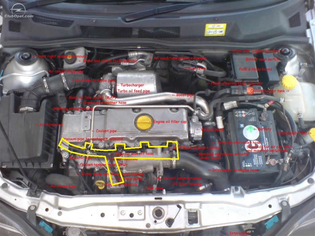

Teurile din plastic arata asa :
Si daca te apuci sa cauti un pic pe forum era cineva care vindea aceste teuri facute din bronz ca sa nu se mai rupa si sa nu mai ai probleme cu ele !
Stiu ca este un Y20DTH , iar al tau este DTL dar sunt asemanatoare motoarele , asa ca pun si o poza cu furtunele incercuite cu galben !
