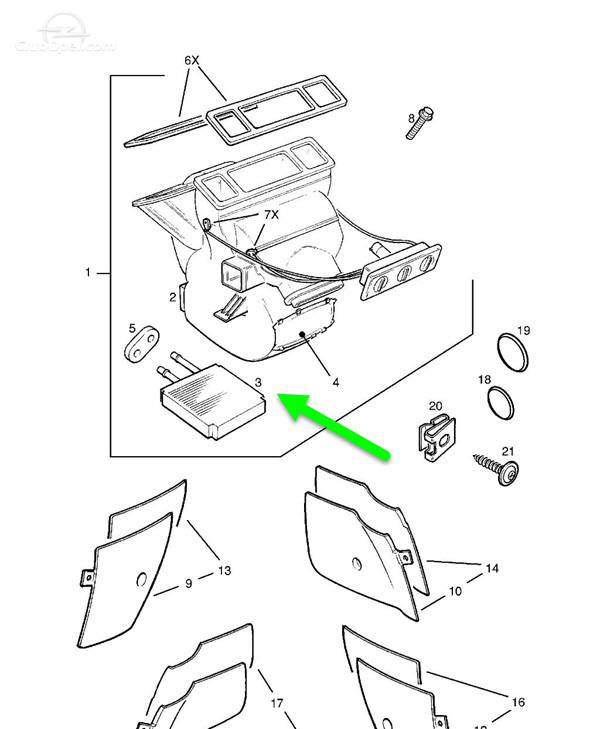

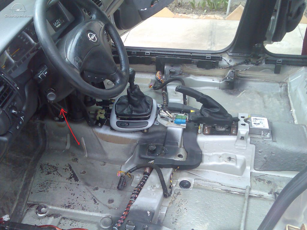

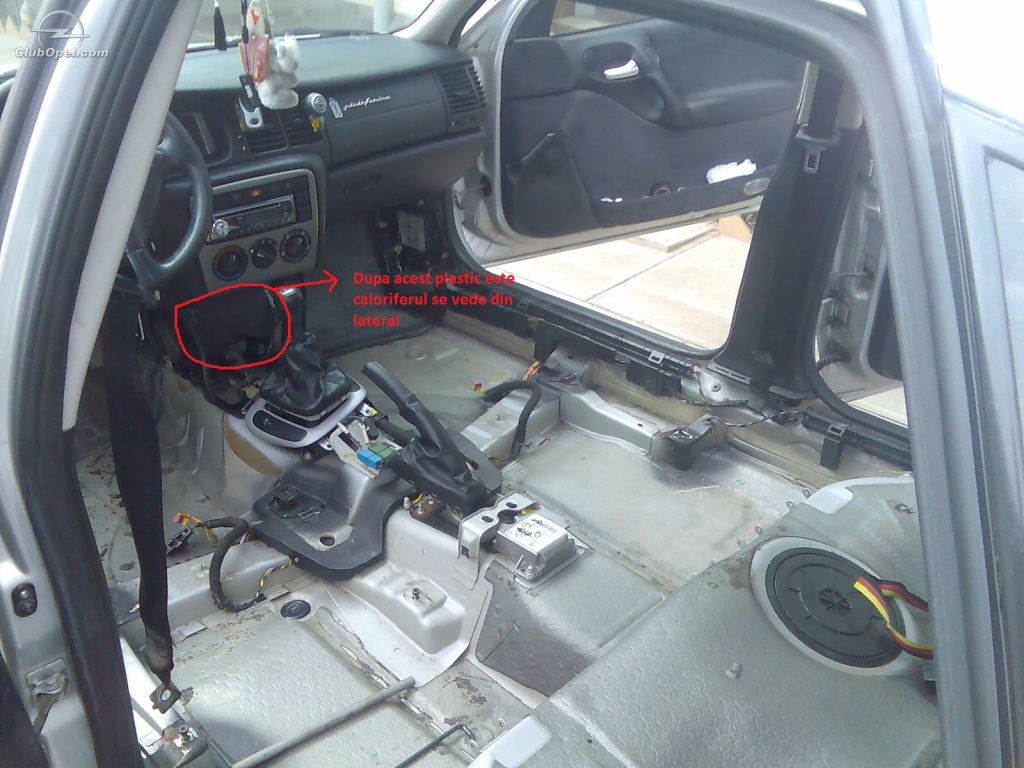

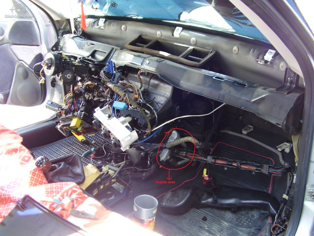

ai aici ceva poze unde este plasat caloriferul,chiar dupa scrumiera in spatele tuburilor care duc aer sub scaune
Pe conducte nu ai nici o electrovalva.
Ai o valva vaccumatica care este plasata intre motor si peretele despartitor al habitaclului,chiar deasupra conductelor de A/C.

adrian terinte a scris:ai aici ceva poze unde este plasat caloriferul,chiar dupa scrumiera in spatele tuburilor care duc aer sub scaune
multumesc pt poze sunt de mare autor dar pe unde se demonteaza, pe lateral sau dau plasticul ala de vine caldura in spate? am umblat dupa scrumiera si nu stiu cum sa dau tubu de vine in fata caloriferului.
se scoate prin lateral cumva? pe unde anume.
imi poti arata o poza cum intra furtunele de la motor in acest calorifer? la mine sunt anulate si e si o valva acolo. nu stiu sa le pun la loc.
motor 2.0dti 2001. vectra b
pe unde intra si iasa din calorifer, sub capota , in spatele motorului. ms anticipat

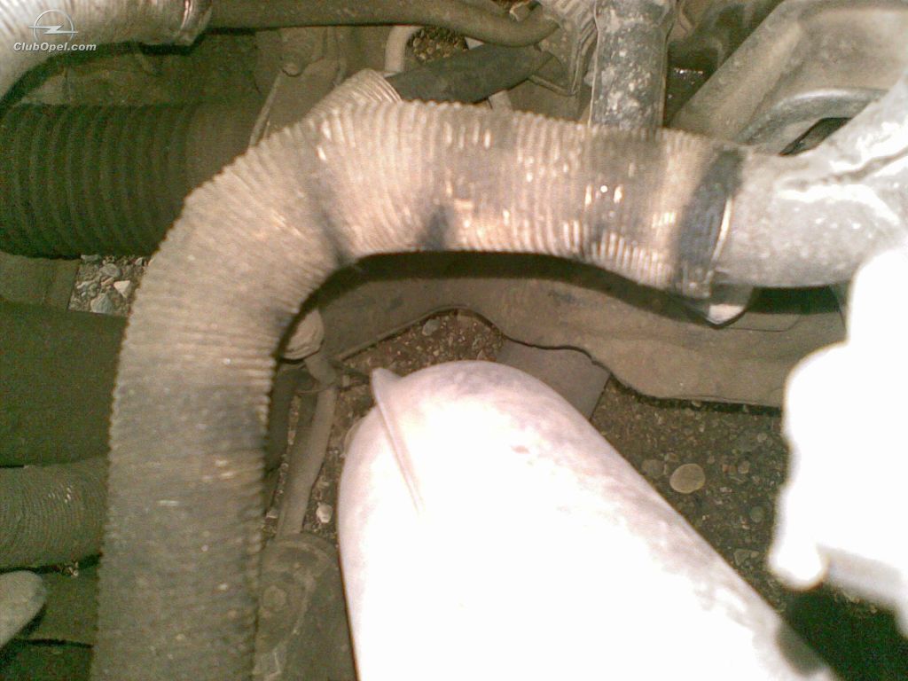

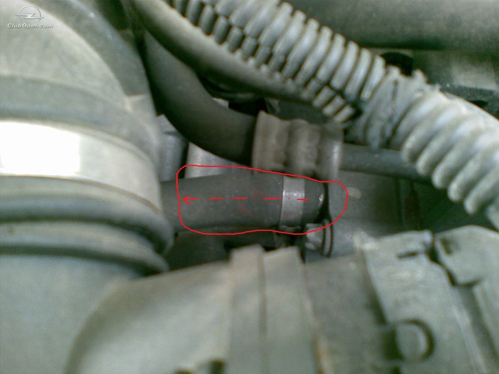

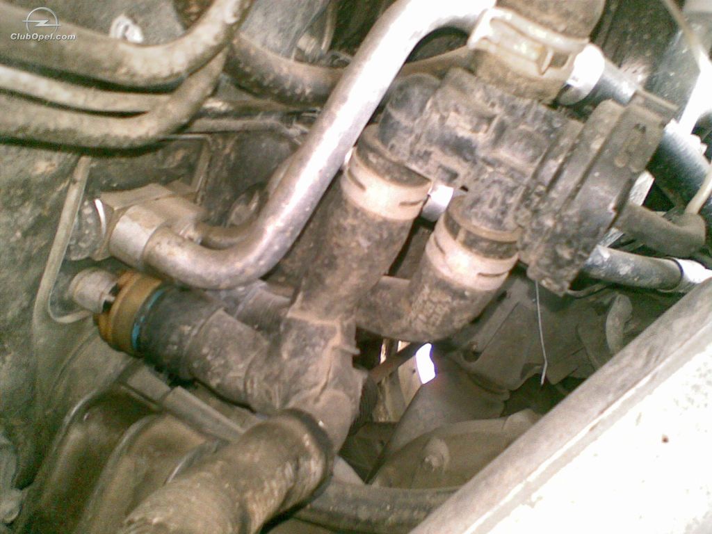

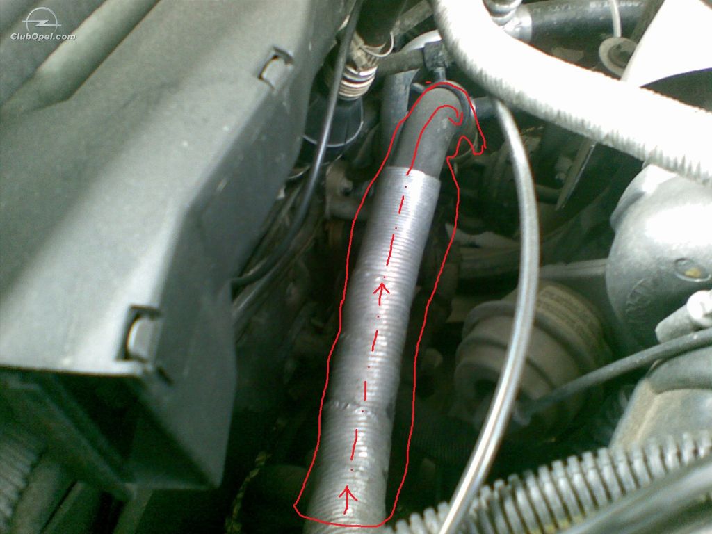

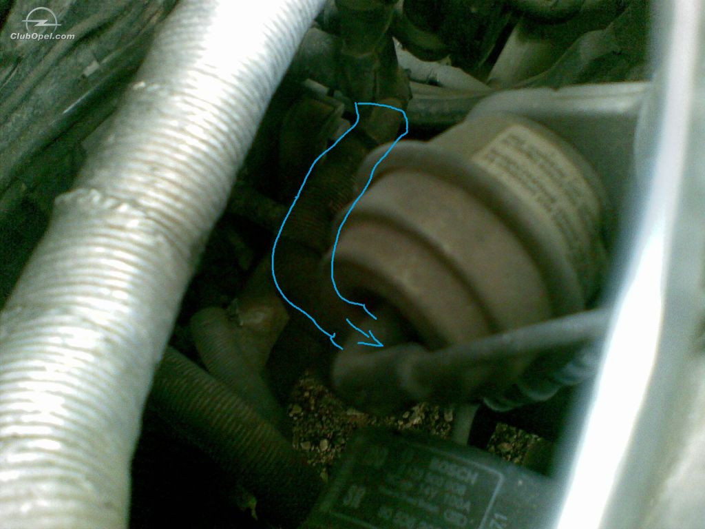

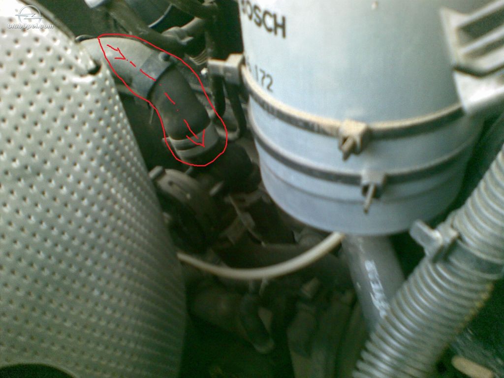

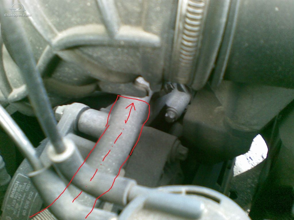

uite pozele pe care le-am promis.
Caloriferul are 2 tevi lungi care ajung pana in compartimentul motor unde se imbina cu furtunele.
Un furtun pleaca din chiuloasa de deasupra alternatorului si intra in stiutul de sus al valvei.
Din stiutul de jos al valvei ,dinspre motor se duce un furtun la teava din dreapta a caloriferului
Iar din stiutul dinspre habitaclu se duce un furtun care se bifurca spre teava din stanga a caloriferului iar in cealalta parte cred ca la pompa de apa (nu stiu exact daca la pompa sau nu)

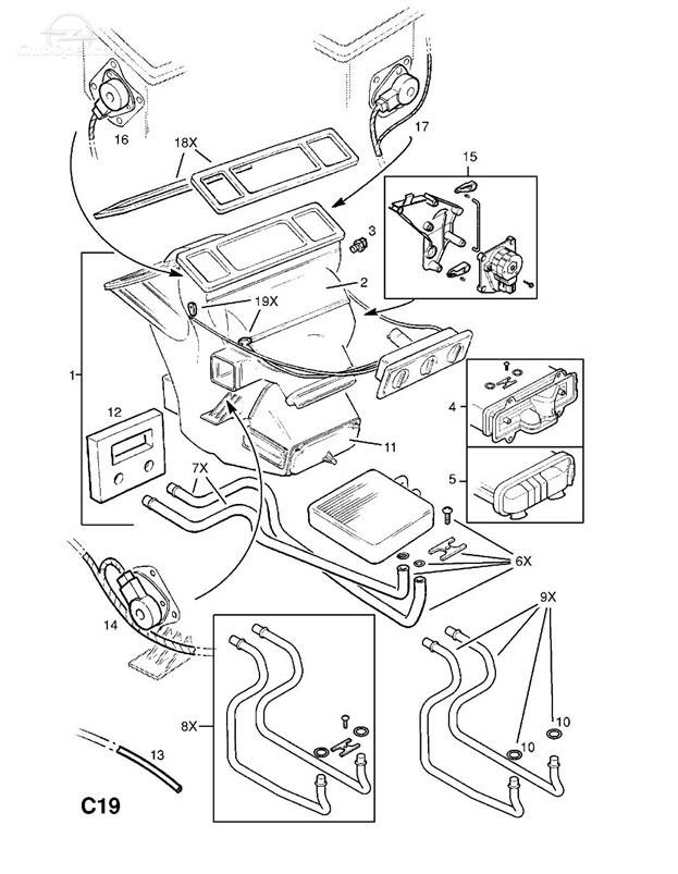

Schimbator caldura incalzire habitaclu
5 | 9118439 | 1618164 -RADIATOR,CORE,HEATER,LHD 1
4 | 90512200 | 1618110 -RADIATOR,CORE,HEATER,LHD 1
3 | 90463839 | 1843107 -RADIATOR,CORE,HEATER,LHD 1
3 | 90586299 | 1843215 -RADIATOR,CORE,HEATER,LHD 1
http://www.ecat24.com/opel/...0/118/1047/10564/
http://www.ecat24.com/opel/...0/118/1046/10560/

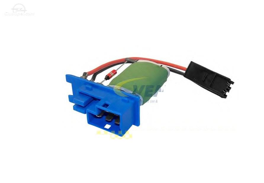

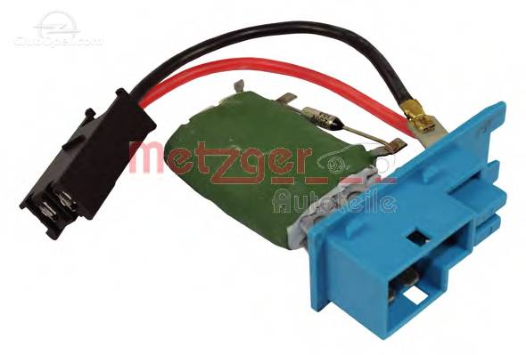

La piese auto vad piesa aceasta ce rol are.
Rezistor ventilator habitaclu sau Reglaj suflanta de interior 1845793 90568693
1 | 90568692 | 1845055 MOTOR AND FAN,ASSY.,AIR CONDITIONING UNIT,LHD 1 (Ventilator habitaclu)
2 | 90568693 | 1845793 RESISTOR,FAN MOTOR,LHD 1
2 | 9135937 | 1845797 RESISTOR,FAN MOTOR,LHD 1
http://www.ecat24.com/opel/...0/118/1047/10591/
Pare sa fie ca aceasta Rezistenta trepte
