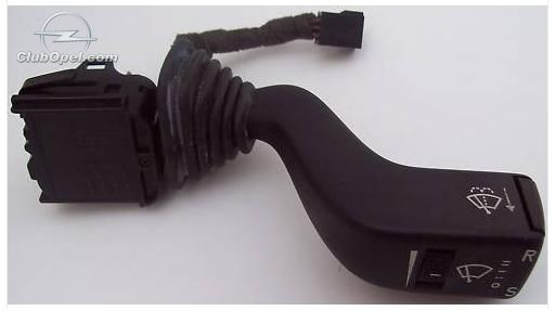

cred ca o sa te cam superi cu mine , dar nu prea ma pricep... concret maneta dreapta cu bc se afla unde , pe radio-cd sau un alta parte ? eu am avut pe masina un ncdc2013 si aveam pe el tasta pt bc . mai putem intra si dupa comenzile de pe volan.

Asta e de Omega, dar si la Vectra e aceeasi poveste: MANETA DREAPTA are sau NU are comenzi BC.
Daca pui aparat audio cu tasta BC nu iti mai trebuie maneta, daca pui altceva si display-ul suprta BC, atunci iti trebuie maneta.
E foarte posibil sa trebuiasca sa schimbi si display-ul.

mda... masina mea e un vectra c si nu are la maneta din dreapta nicio functie de bc..... acum banuiesc ca trebuie sa schimb si display-ul daca cdr2005 nu are tasta pt bc !
