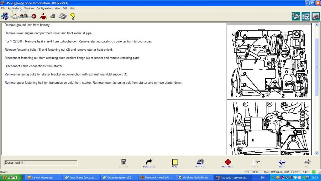

poi ii destul de simplu acuma la gata insa ai nevoie de elevator sau de canal ptr mecanic
1.trebuie dat jos scutul
2. nu mai stiu exact cred ca are 4 suruburi de prindere electromotorul se demonteaza
3. il duci la doctor
4. operatzia a reusit... pacientul este declarat ..decedat 😊
glumeam
ii destul de naspa de lucrat la ei fiind sub turbo
are si un scut de aluminiu sau nu stiu ce deasupra electromotorului si o sa fie de lucru si de sus si de jos asa ca personal as recomanda un canal fata de elevator, parerea mea ca are nevoie de 3 maini 😊

eu nu am scut... dar de jos pe elevator am incercat sa ajung la el si abia ajung cu mana pana la el prin matzele alea de bielete si fiare. te rog mult daca poti detalia mai mult operatia..
  • secarianu
  • Mesaje scrise: 885
  • Masina: Omega 2001 Y22DTH
  • Cont inregistrat: 13 Mar 2007
hellooo, cine a zis ca trebuie elevator? Eu l-am dat jos in fata blocului in 10 minute 😊 are cam 3 suruburi de prindere si ceva piulite pentru prinderea firelor ce il alimenteaza 😉
