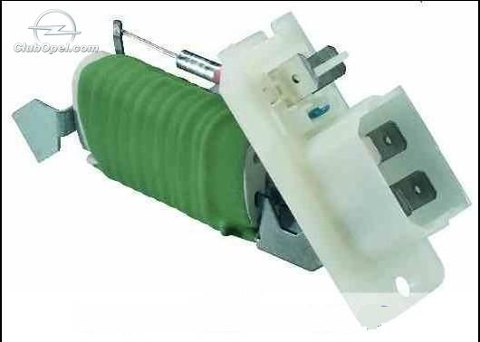

Din cate stiu eu pentru fiecare treapta de ventilatie este o rezistenta. Verifica-le pe cele pt. treptele care nu merg.

Am un opel astra classic 1.4 benzina model 2007 si ventilatorul nu imi merge decat pe treapta 4. Ce pot face sa rezolv problema? Daca este vorba de rezistente, unde le gasesc?

salut, vezi ca rezistenta este verde si este sub stergatoare langa aeroterma, dai plasticele alea jos de la stergatoare si e undeva sub filtru de polen
cred ca si la astra g tot acolo este situata si cred ca tot o rezistenta asemenea face probleme doar ca este de 10 ori mai scumpa 😊)

la astra g gasesti blocul de rezistente langa filtrul de polen,deci dai torpedoul jos si bagi mana deasupra filtrului,putin spre stanga.cauza defectului este siguranta termica ce se poate inlocui si filtrul imbacsit de unde si arderea acesteia.da o cautare dupa "bloc rezistente "si sigur gasestei mai multe,s-a mai discutat.
