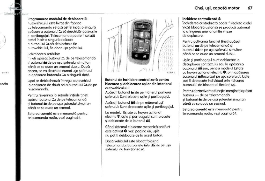

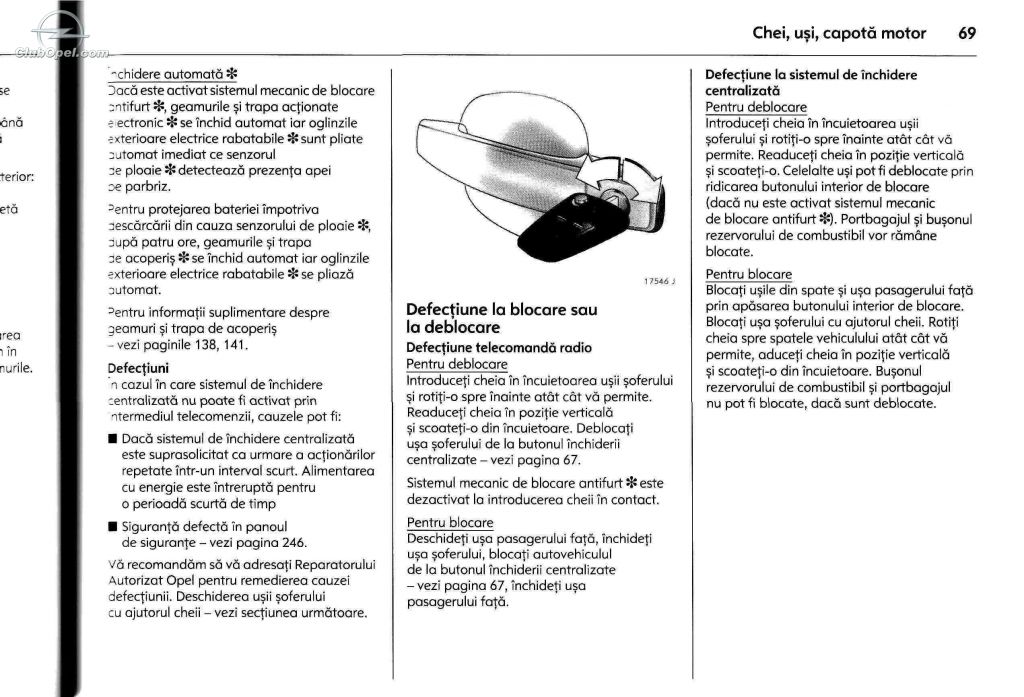

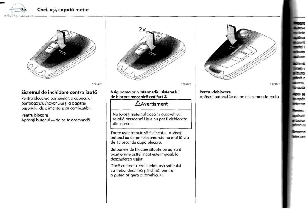

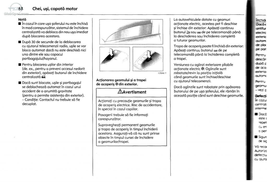

cititi asta:.
unde vedeti steluta s-ar putea sa nu aveti dotarile astea din fabrica.
