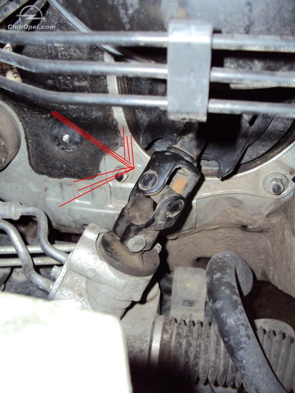

pai ..am dat-o jos!am fixat volanul si intai dinspre motor exact acolo unde se prinde de caseta de directie(trebuie o cheie de 13) iar pasul 2 dinspre volan!se da plasticul de sub volan si se ajunge la cealalta cruce cardanica undeva la nivelul pedalelor!acolo trebuie o cheie torx!am dat jos am ciocanit putin la nuca aia care face legatura cu caseta de directie!am pus-o inapoi si trancanitul in volan a disparut!ma poti suna daca vrei ca asa am facut si eu cu colegul de pe forum crystinel!mai desfaceam ceva mai sunam!nr meu e 0740233772!

la mine asta era buba....
